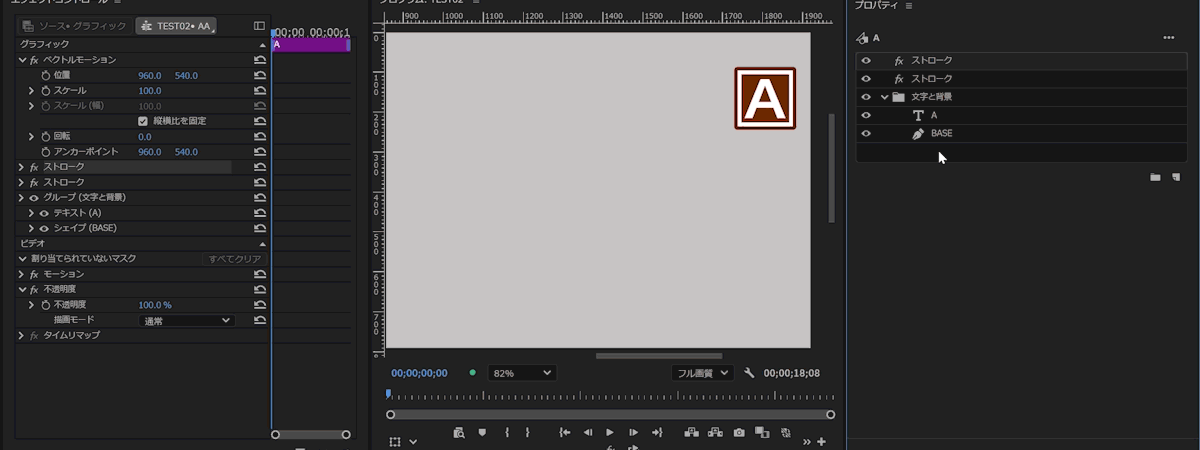

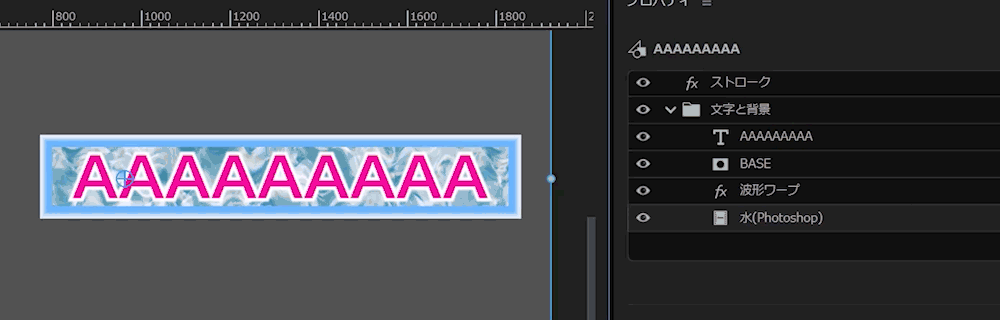

    お書きいただいた現象は、レスポンシブルデザインにより横方向のみの拡大・縮小が行われることで、縦横比が崩れて発生しているものですね。
    例示して頂いたようなストローク2つで作れるデザインでしたら、エフェクトの「ストローク」をお使いいただくのも手軽ではないかなと思います。
    文字だと説明しにくいので、30秒ほどのGIF動画を貼ってみます。
    (ループ再生されます。真っ黒になるところが開始点です。)
    Premiere v26.3.0で作成しています。
    デザインセンスがあまり良くない点はご容赦いただければと思うのですが、応用次第でこういった感じのものも作れます。

    動画付きでもありがとうございます!
    おかげさまで解決ができました!
    ずっと悩んでいたので、助かりました🙇‍♂️
