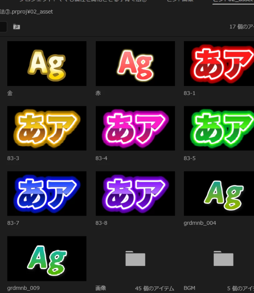

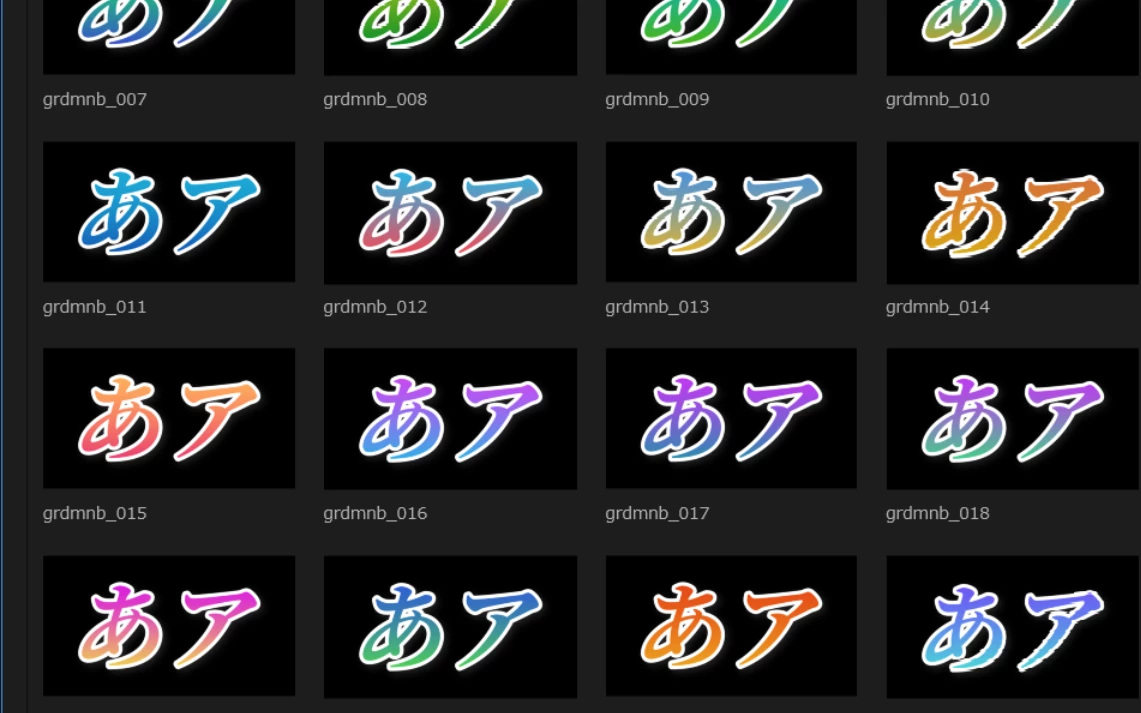

プレミアを一度閉じて再度開くとテキストスタイルが外れてしまいます。2枚目のmb明朝体が次開くと文字化けしてしまいます。

・「プロジェクトファイルをダウンロードしてコピーして利用している」点については、もともとスタイルが読み込みされたプロジェクトを外部からダウンロードしてきて中身だけを別のプロジェクトにコピーして利用している
・ダウンロードしてコピーした直後はスタイルのフォントは問題が無く、一旦保存して開きなおすとスタイルに設定されたフォントが別のものに変わっている
・文字化けに関しては「あァ」が「Ag」に変わっている
・スタイルはご自身で作ったものではない
という認識で間違いないでしょうか?

まず、OSとそのバージョン、Premiere Proのバージョン(v24.5、v25.4.1等)を教えていただけますか。
そのスクリーンショットは、「プロジェクト」パネルのリンクスタイルのように思いますが、1個のプロジェクト(ファイル)の「プロジェクト」パネルにリンクスタイルが登録されているのでしょうか。
また、スタイルブラウザーにはローカルスタイルが表示されますか。
それは、自作したもの、購入しダウンロードしたもの、YouTubeに付録のスタイルをダウンロードしたもののどれでしょうか。
まず基本的なところを教えていただけますか。
→こちらはどのようにして確認できますでしょうか。。。お手数ですがご教授お願い致します

フォント関係で「外れる」とは初耳ですので意味が分からないのですが。「あア」が「Ag」のようになるということでしょうか。
もしかしたらそのフォントが(文字化けのフォントも含めて)、miichandes さんのPCに登録されていないとか。
ダウンロード版とのことですので、Textファルが添付されており、それを開くと使用方法とか、トラブル対応方法とか問い合わせ先が記載されていませんか。

・スタイルには「プロジェクト」パネルに表示される「リンクスタイル」と「スタイルブラウザー」に表示される「ローカルスタイル」があります。
・スタイルブラウザーは「プロパティ」パネルで「リンクスタイル」項の「スタイルブラウザー」アイコンをクリックすると開きます。
・「リンクスタイル」はそのプロジェクトのみで使用でき、「ローカルスタイル」はどのプロジェクトでも使用できます。
・使用方法は、両者一様ではなく一長一短があります。一般的にはローカルスタイルを「プロジェクト」パネルに移して(ローカルスタイルの上で右クリックし開いたメニューから「リンクスタイルとして設定」をクリックします)、「リンクスタイル」として使用するのが良いのではと思います。
・ご自身でスタイルを登録する場合は、下図ウィンドウが表示され、登録場所をリンクスタイル、ローカルスタイルに指定できます。
