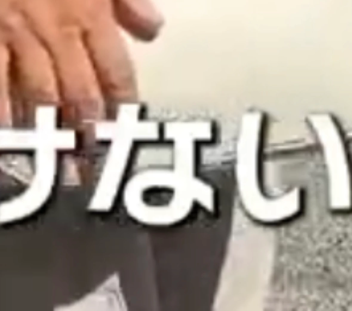

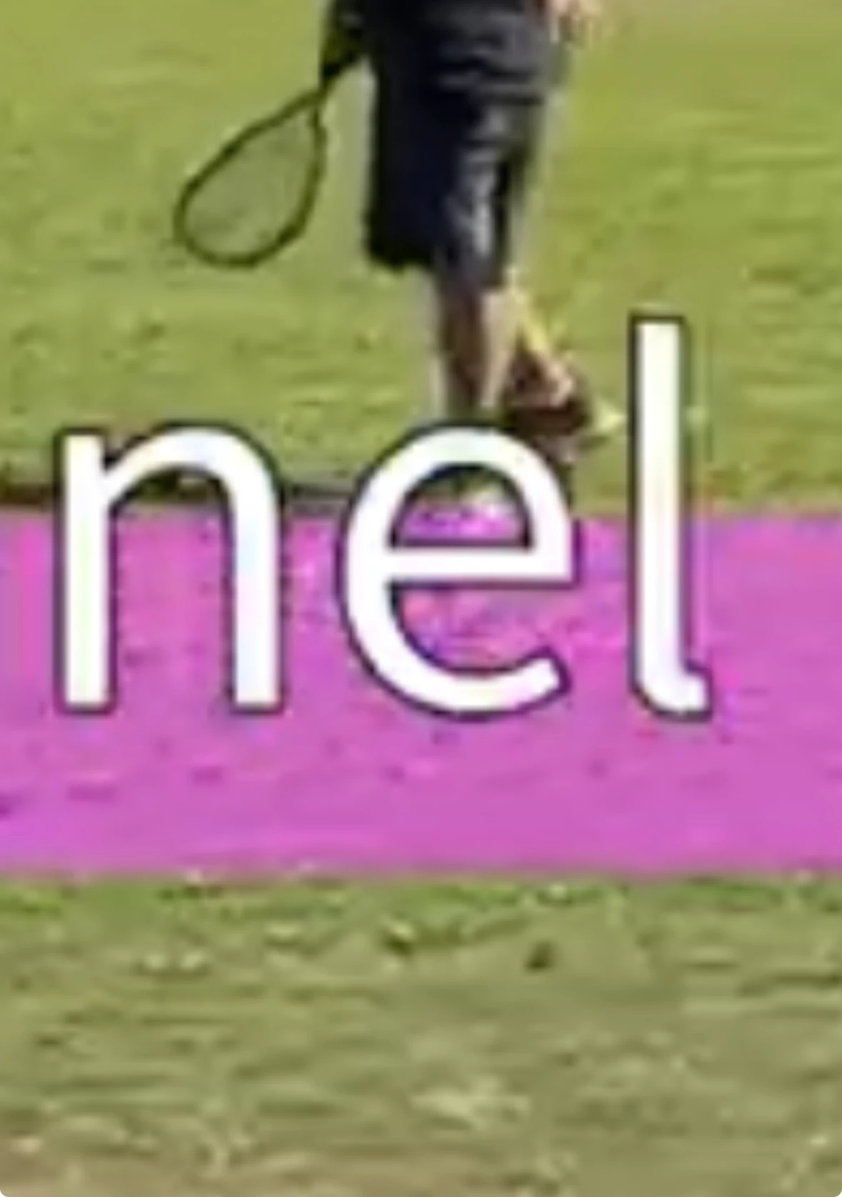

私の作成したYouTube動画をテレビ画面50インチくらいで観るとテロップがにじみというか、ブロックノイズ?というのか?ボヤける感じ画質がテロップだけ画質が悪いのです。
何が原因なのかわからずです。
ちなみに他のYouTubeは通常にキレイに見えます。
書き出しも間違っていないと思うのですが…

画像を拝見しますと、1枚目の画像の「l」の右に着目するとリサイズ等の輪郭が出ていることと、それ以外の部分や2枚目の文字の輪郭からはモスキートノイズが見られます。
貼っていただいた画像が、画面全体のうちどの程度の部分をトリミングされたものかわかりませんので、この程度の劣化は正常な範囲かもしれないのですが、再生時の解像度が低い可能性もあるように思います。
いずれにしましても、Premiere Pro側の設定等に問題があるのか、あるいはYouTube側の設定に問題があるのか、あるいは映像の性質上やむを得ない圧縮によるアーティファクトなのか、切り分ける必要があると思います。
「テロップだけ」画質が悪いとのことですが、自然画と比べ輪郭がくっきりしているテロップ類は少しの劣化でも気が付きやすい面がありますため、もしかすると画面全体もやや劣化している可能性もあり得ることだと思います。
とくに1枚目は芝生のような複雑な(圧縮による劣化が出やすい)素材のように見受けられますので、条件としては厳しいものかもしれません。

結果Ckun様がおっしゃる通り、私が撮影した動画(iPhone15 ・HDRオフ・1080p HD/60fpsの設定)の質が悪く
起こっていることなのかもしれません…。
他の方が作ったシーケンス素材で書き出してみてたら問題ありませんでした。
そのシーケンス素材の中のテキスト素材を私の動画にのせてみたところ、
やはりぼやけにじみが発生していました。
これは私の動画の素材が悪いとテキストも同じようになってしまうという認識でよいでしょうか。
実際同じ動画の中で屋内でほぼ静止動画の時は、それほどぼやけやにじみを感じないように思います。
動画自体の素材が悪いものにならないようにするしかないということでしょうか。

こちらにつきましては、概ねその通りではあるのですが、この場合「動画の素材が悪い」というわけではございません。文字をのせている背景の動画の複雑さ(専門用語でエントロピーと呼びます)が大きいと、圧縮による劣化が目立ちやすくなるという理屈です。
非圧縮の1920×1080 59.94fps (RGB 8bit) の動画のビットレートは約3,000Mbpsにもなるので、16Mbpsへの書き出しですと約1/200もの圧縮が行われることになります。
シンプルな映像、例えば
このようなケースでは、映像のフレーム間の差が少ないので差分の情報も少なくなり、効率的に圧縮ができるため、大幅な圧縮でも画質の劣化は控えめになります。
一方、最初に添付していただいた画像は芝の上でテニスかバドミントンなどのスポーツをしている動きのある映像だと思います。細かい芝や動きのある映像は相関が少なく、捨てざるを得ない情報が多くなるので、画質の劣化が大きくなるという理屈です。
劣化の度合いが大きい場合でも、動いている物の映像はその劣化が視覚的には目立ちにくいものです。
ところが、その動画の上にのっているテロップは静止しているので、少しの劣化でも人間の目ではっきり認識できてしまうので、結果的に「テロップの画質が悪い」という印象に繋がったものかと思います。
これはもう仕方がないことでして、どんなに良いカメラや機材を使って綺麗な映像で撮影したとしても、その内容が複雑な絵柄・動きであれば避けられないものです。
(スマホやアクションカムなど絞りやNDフィルターが無いカメラの場合、明るい環境ではモーションブラーが極めて少なくなり、もともとパンフォーカスに近く高精細なことも災いし、適切なモーションブラーのある映像と比べて圧縮効率が下がるといったことはございます。)
ですので、基本的には「あまり気にしない」というのが、解決策と申しますか落とし所になるのではないかなと思います。
ちなみに、地上波デジタル放送もかなり圧縮されたMPEG2なので、演出的にフィルムノイズのようなものを加えた映像や、紙吹雪が舞うシーンの上に載せたテロップがとても汚くなる瞬間が見られると思います。
これも特に対処法なは無いので、諦めている(多くの視聴者さんは気にしていない?)のが現状かと思います。
