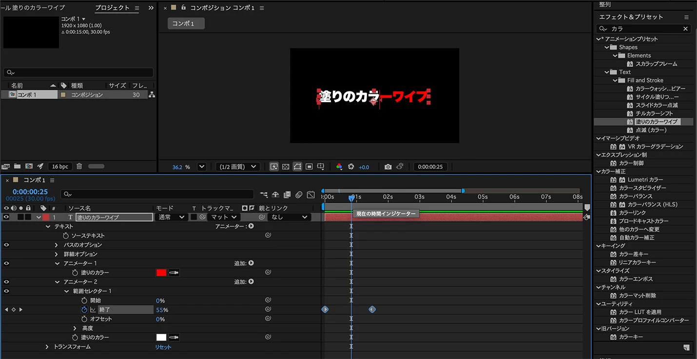

After Effectsが使用できる場合は、アニメーションプリセットにある「塗りのカラーワイプ」が希望されている効果になると思います。
タイムラインに設定されているキーフレームを動かしたり、キーを追加して時間を調整できます。
モーショングラフィックスとして書き出せば、Premiereのテンプレートにもなります。
After Effectsのテキストレイヤーは、塗りの色以外にも文字単位でスケールや位置などをコントロールしてアニメーションが作成できるようになっています。
