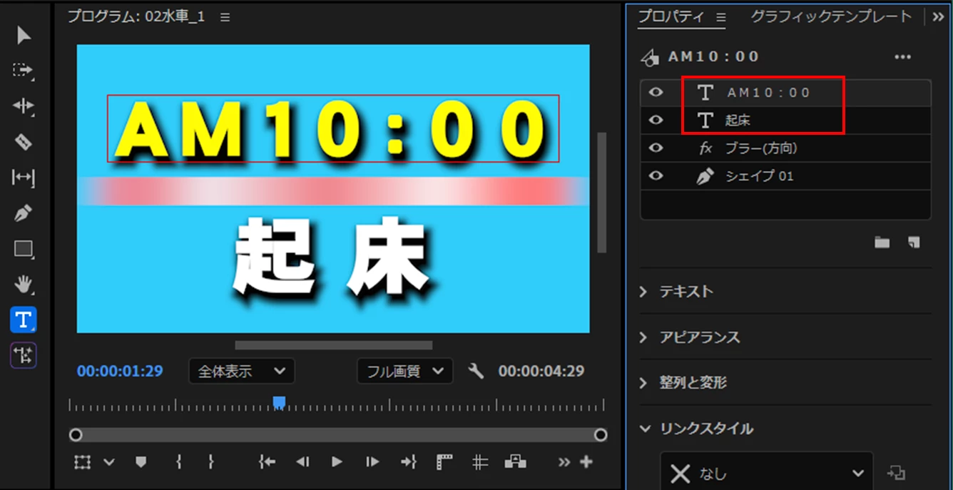

情報ありがとうございます。②ですね。作成方法を下記の通り説明します。
1.横に伸びる線の作成

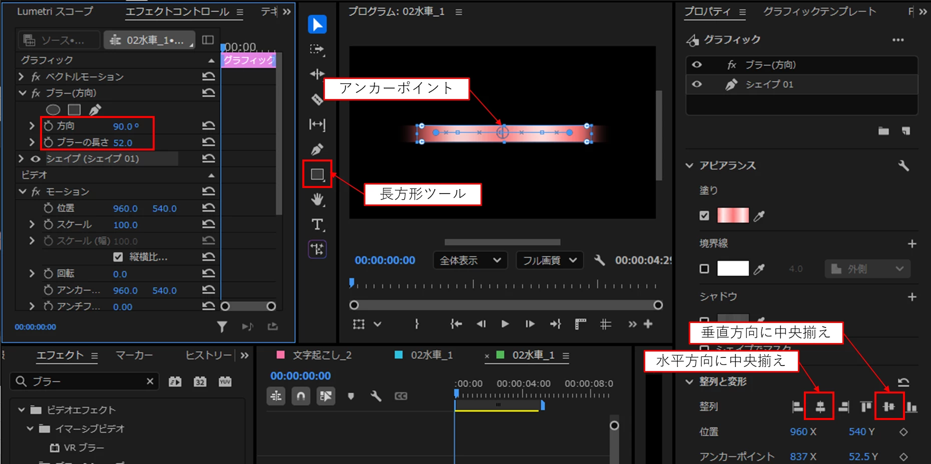

①「長方形ツール」で長方形のシェイプを描きます。サイズはおおよそ下図と同じくらいにします。ここでは縦方向はちょっと大きめにしてあります。
②シェイプに「水平方向に中央揃え」と「垂直方向に中央揃え」を適用します。
③アンカーポイントがシェイプの中央にない場合は、ドラッグして中央に移動します。

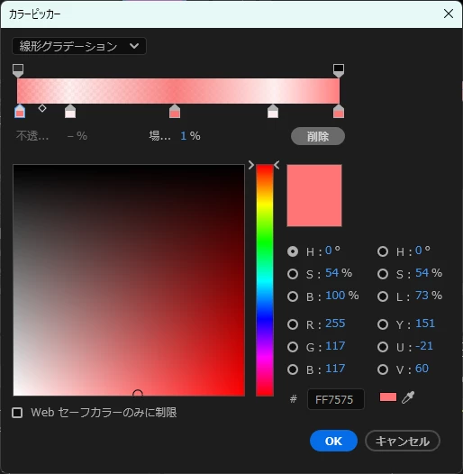

④「アピアランス」項の「塗り」でシェイプに色を塗ります。「カラーピッカー」で「線形グラデーション」にしてうす赤と白を交互に塗ります。
⑤「ブラー(方向)」エフェクトをかけます。方向は90°、ブラーの強さは見ながら丁度良い値に設定します。

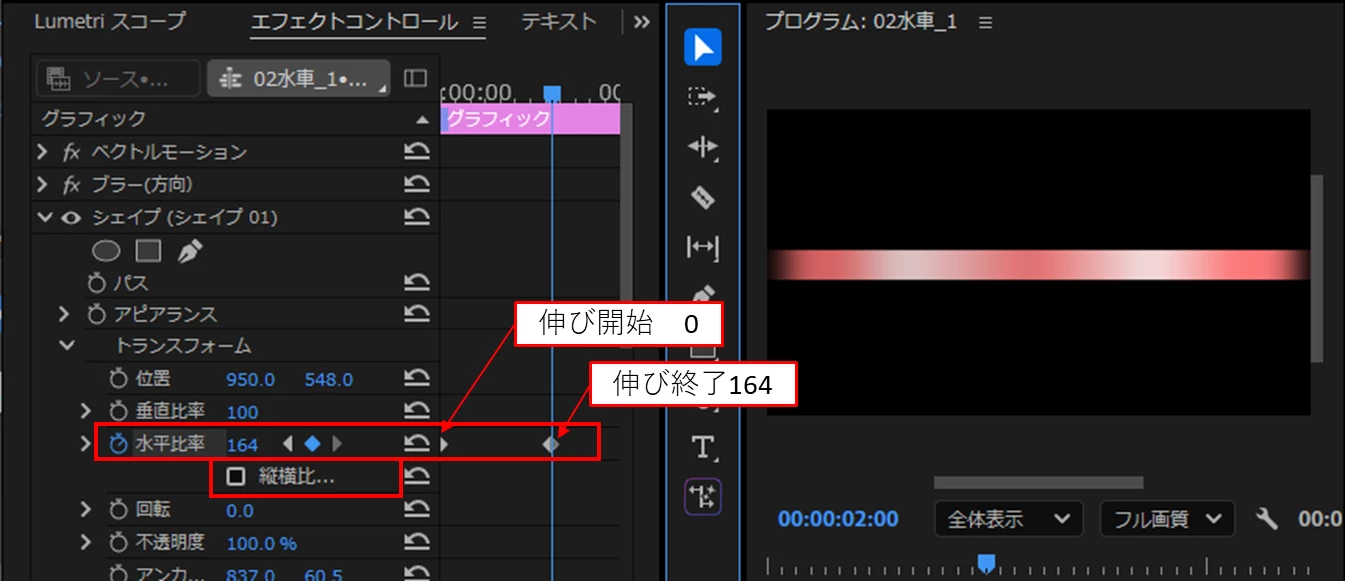

⑥キーフレームを打ちます。
「エフェクトコントロール」パネルで「シェイプ(シェイプ01)」を展開し、「トランスフォーム」の再生ヘッドを伸び開始時間に移動し、「スケール」の「縦横比を固定」のチェックを外し、「水平比率」に下図のようにキーフレームを打ちます。
伸び開始時は「0」、伸び終了時(ここでは2秒後)はちょうど良い長さのところにします。この場合は「164」。
これで横線が2秒間でない状態からほぼ画面いっぱいまで伸びます。
2.テロップを作成
①テキストレイヤーにテロップを作成します。「AM10:00」と「起床」は別々に作成します。
②「アピアランス」項で、フォント、フォントサイズ、塗り、シャドウ等を設定し、「整列と変形」項でテロップの配置を調整します。

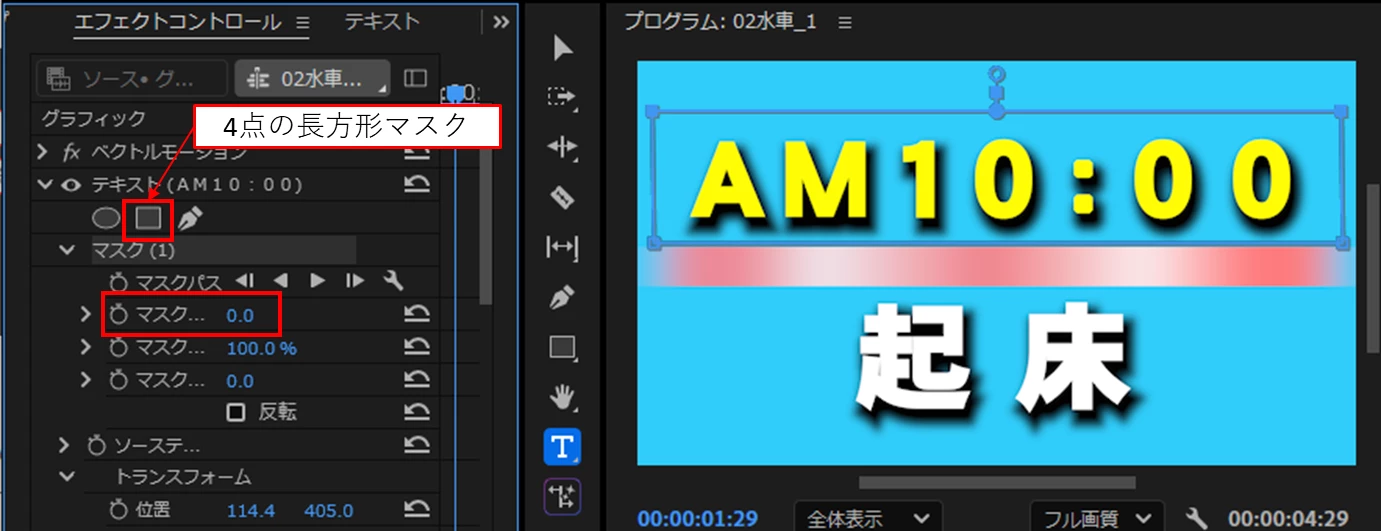

③「エフェクトコントロール」パネルで「テキスト(AM10:00)」の「4点の長方形マスク」を適用し、図のようにマスク形状を調整します。下辺を文字に合わせます。他の辺は多少大きめにします。
また「マスクの境界のぼかし」は「0」にします。

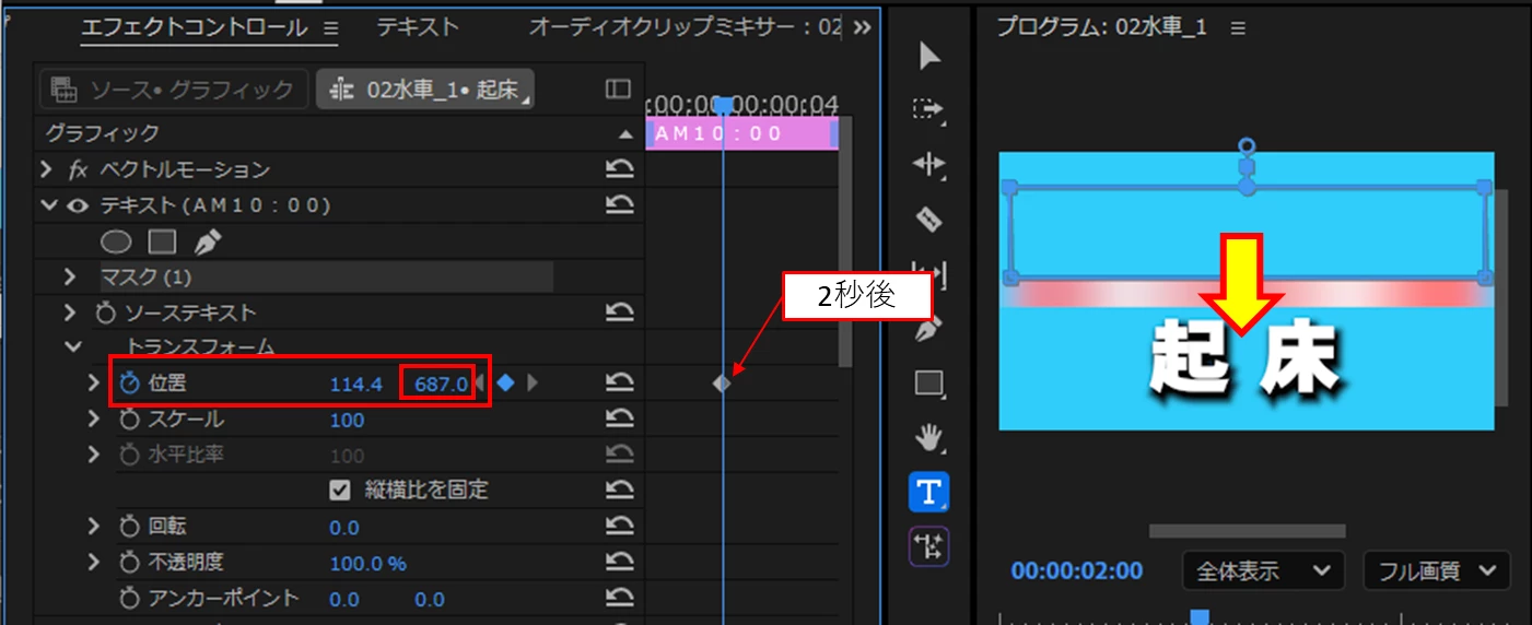

④再生ヘッドは2秒後のままで、「位置」の右側数値を大きくして、テロップが見えなくなるまで下げます。

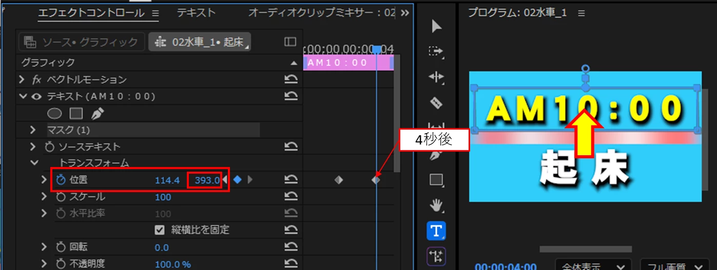

⑤再生ヘッドをここでは4秒後に移動し、「位置」の右側数値を小さくして、テロップが見えるように移動します。
以上で「AM10:00」は完成です。「起床」については同じように行ってみてください。
