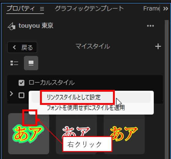

2)「スタイルブラウザー」のロ-カルスタイルを「プロジェクト」パネルのリンクスタイルに登録する方法
①「スタイルブラウザー」のローカルスタイルの上で右クリックし開いたメニューから「リンクスタイルとして設定」を選択します。
②すると、「プロジェクト」パネルに「リンクスタイル」として登録されます。
