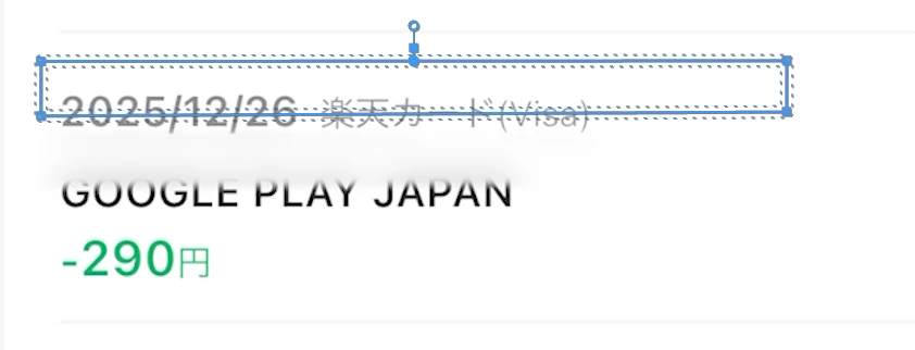

バウンティングボックスと実際にブラーがかかる位置がずれる
最近Premiere Proを学び始めた初心者です。
追従するブラーを作成するために、ブラー(ガウス)にマスクをかけ1フレーム毎にキーフレームを打ち込み、追従させるようにしました。
その際、1フレームずつずらす→プログラムモニター上でマスクの位置を調整 という手順で行っています。
プログラムモニター上でマスクを動かす際、バウンティングボックスを移動させるとその位置とは違う位置にブラーがかかっており、表題通りずれている状態になってしまいます。
また、1フレームずつ調整しているのに、再生してみるとブラーがずれて隠したいものが一瞬映ってしまいます。
プログラムモニター上

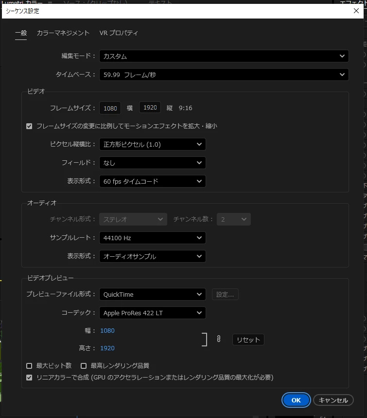

シーケンス設定は以下の通りです。

    ②シーケンス設定のスクリーンショットを見ますと、「タイムベース;59.99フレーム/秒」になっています。59.99フレーム/秒に設定した理由が分かりませんが、「表示形式;60fpsタイムコード」になっていますので、通常は「60.00(または、59.94)フレーム/秒」にするのが一般的です。「タイムベース;60.00(または59.94)フレーム/秒」に変更してみたらいかがでしょうか。
    それとも可変フレームレートの映像でしょうか。
    *「タイムベース;60.00(または59.94)フレーム/秒」で「ブラー(ガウス)」エフェクトをかけますと、PCの性能にもよりますが、動作が遅くなる場合があります。
    このような症状が出た場合は、下記のように設定してみてください。
    「タイムベース;30.00(または29.97))フレーム/秒」
