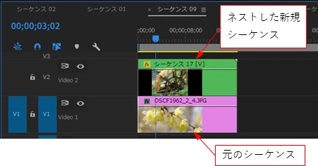

①新たにワイプ枠サイズに相当するカスタムシーケンスを作成します。下図は500×500ピクセルサイズの新規シーケンス設定の例です。
カスタムシーケンスは、「新規シーケンス」ウィンドウの「設定」タブをクリックして開いた頁の「編集モード」で「カスタム」を選択すれば設定できます。
②新規シーケンスで、複数の素材を使用して編集を行います。

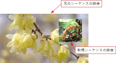

③元のシーケンスに、新規シーケンスをネストします。すると、下図の様に表示されます。

シーケンスのネストを使用すれば良いと思います。
