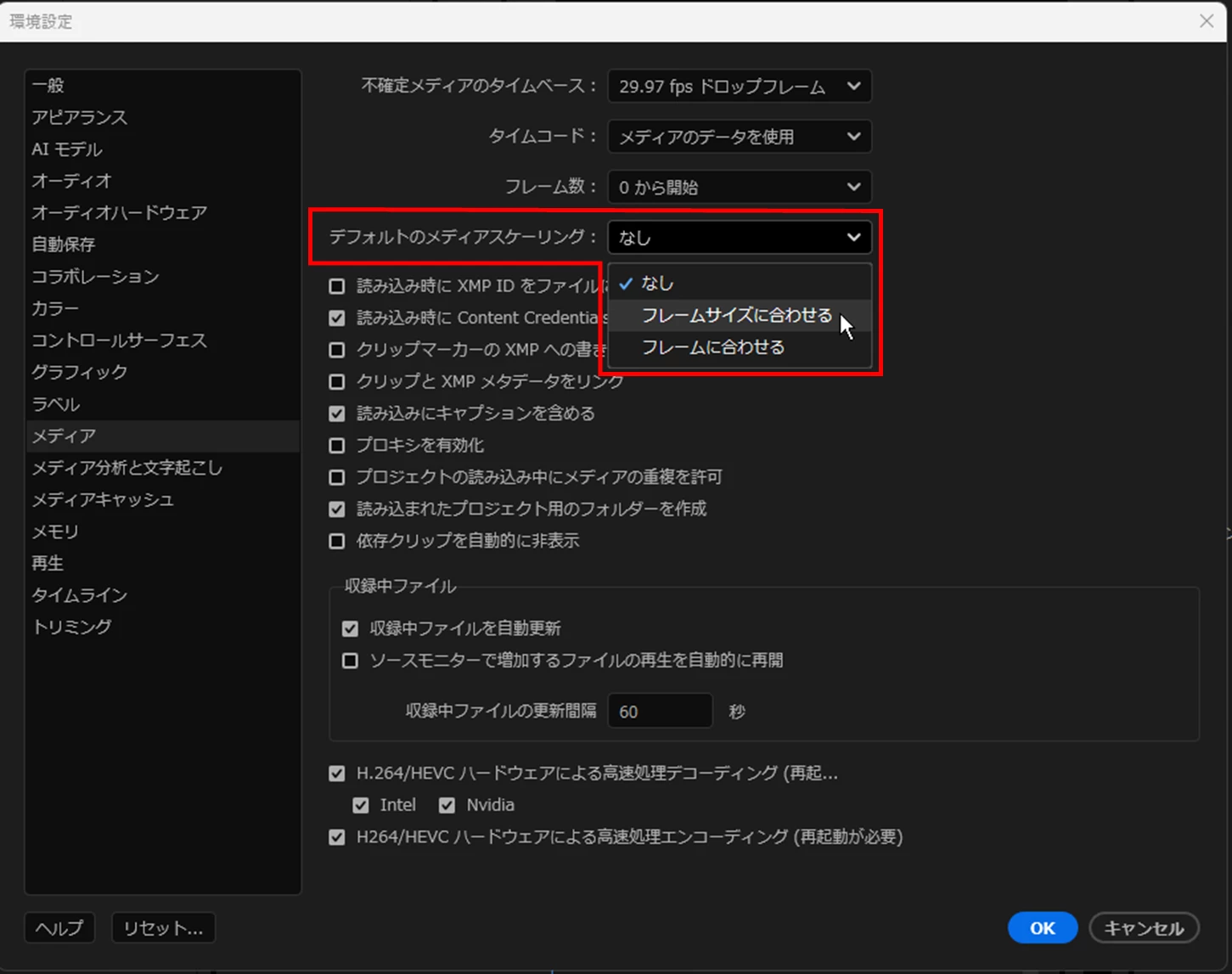

①メニューの「編集」→「環境設定」→「メディア」を選択し、開いた「環境設定」ウィンドウで、「デフォルトのメディアスケーリング」を「フレームサイズに合わせる」または「フレームに合わせる」に設定します。
Premiere Proへすべての映像素材を読み込み時に適用されます。

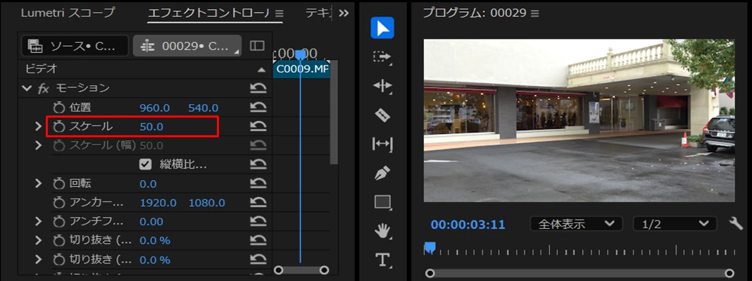

・元の映像の解像度のままで、サイズはシーケンスのフレームに合わせます。
・「スケール」は50%になっているので、ここから100%まで拡大しても画質は落ちません。

フレームに合わせる
