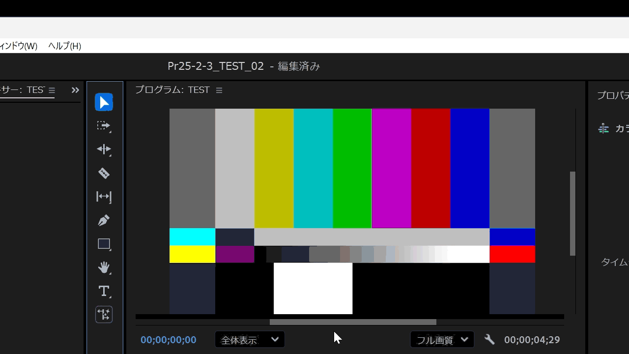

プログラムモニター全体の動かし方
プログラムモニター全体の動かし方を教えてください
位置を動かすと中の画像が動いてしまいます
Windows11 V25 2 3です
Ckun
CkunCorrect answer
May 22, 2025
プログラムモニターの表示を動かすという意味かな?、思っておりまして、ひとつサンプルの動画を用意してみました。
スクロールバーを表示させて、そのバーをマウス操作で動かす様子と、真ん中からずれて表示されている状態でズームレベルを「全体表示」とすることでリセット(真ん中に全体が表示される状態)する様子、その後「手のひらツール」に切り替えて表示をマウス操作で動かしつつ、マウスのホイール操作で拡大したりし、またズームレベルを「全体表示」とすることでリセットする、という一連の様子です。

Ckun
CkunCommunity ExpertCorrect answer
May 22, 2025

nbnbnbnbdAuthor
May 23, 2025
ありがとうございます これです できました
