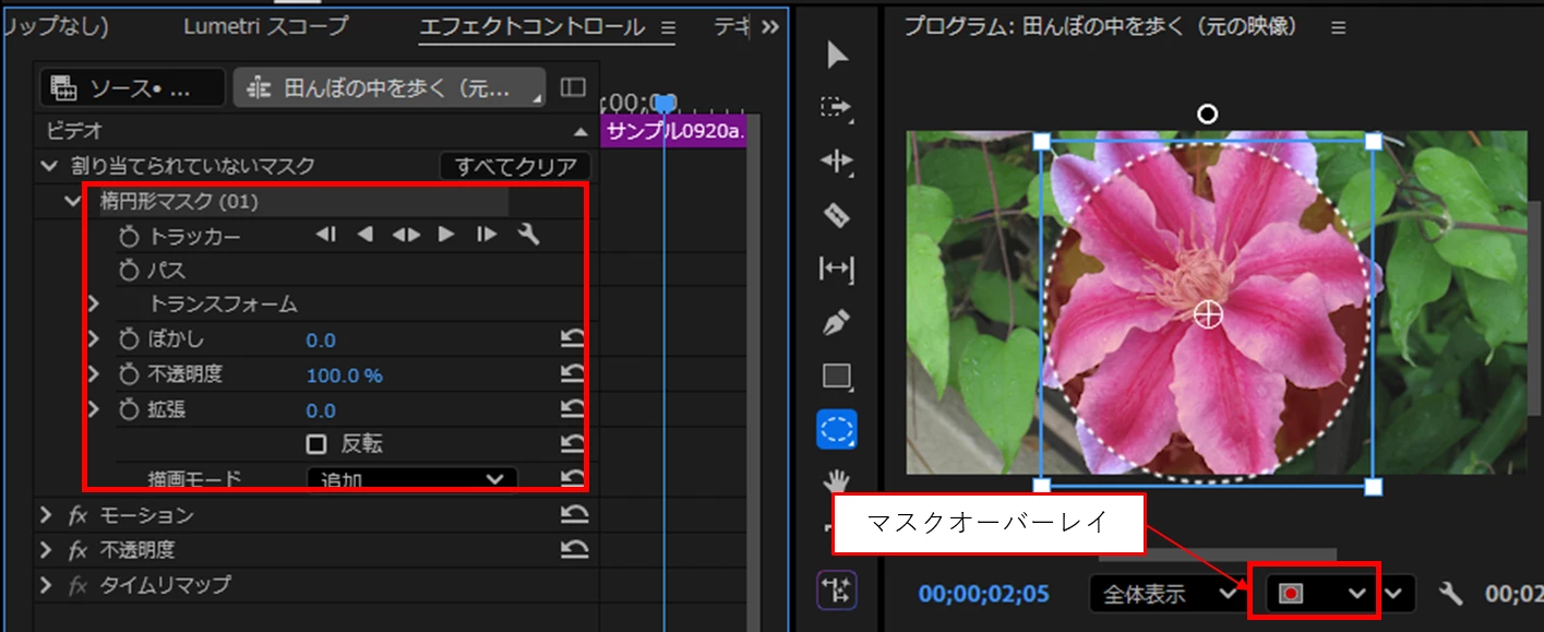

    ①ビデオトラックで画像クリップを選択します。
    ②「ツール」パネルから「楕円形マスク」を適用します。すると、「エフェクトコンロール」パネルの「割り当てられていないマスク」項に「楕円形マスク」が適用されます。
    マスクにはマスクオーバーレイが適用されマスク領域が分かりやすくなっています。ここではレッドオーバーレイです。

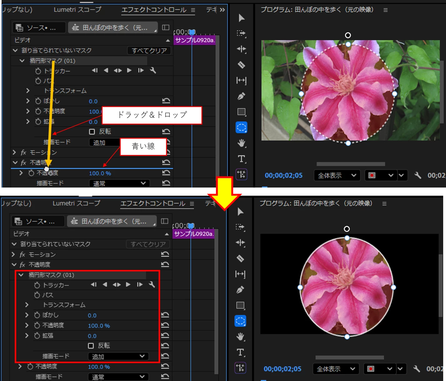

    ③「不透明度」項に「楕円形マスクを適用する場合は、「楕円形マスク」を「透明度」項の下側(青い線が出ます)へドラッグ&ドロップします。
    すると、「不透明度」項に「楕円形マスク」が適用され、マスクの外側が透明になります。

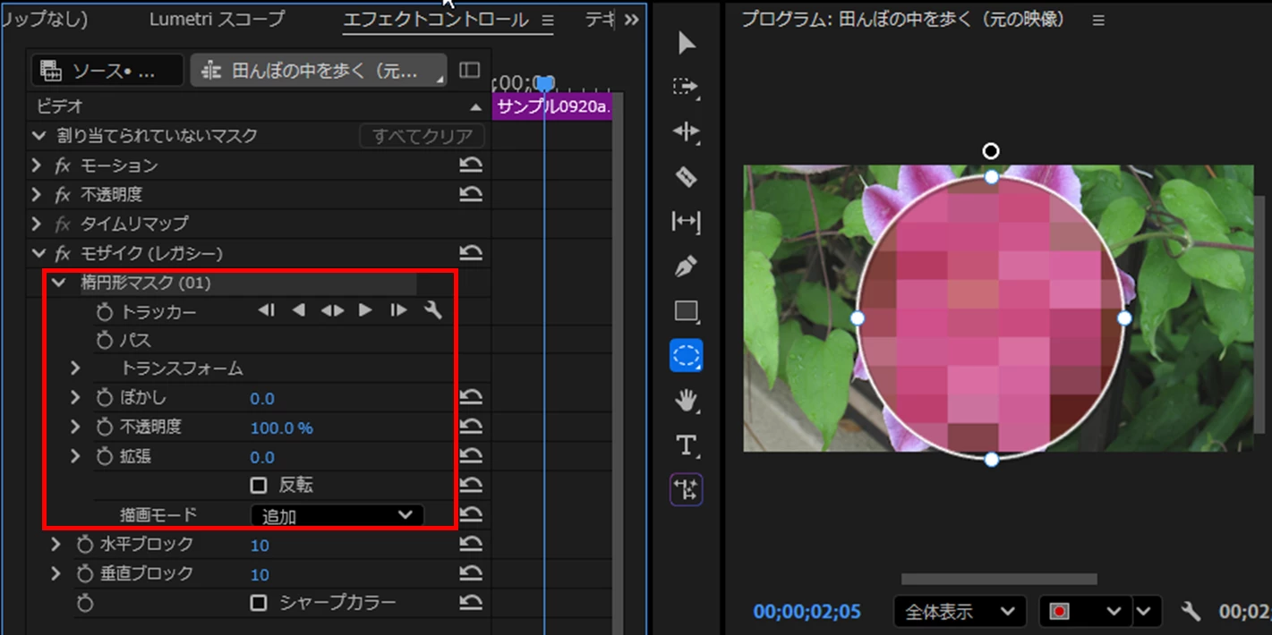

    ④「モザイク」エフェクト項に「楕円形マスク」を適用する場合は、
    「エフェクト」パネルから「モザイク」エフェクトを画像クリップへドラッグ&ドロップして適用します。
    すると、「エフェクトコントロール」パネルのモザイク」エフェクト項に「楕円形マスク」が割り当てられていないマスク」項から自動的に移動されて適用されます。
    もし、自動で適用されない場合は、「楕円形マスク」をドラッグ&ドロップで移動します。
