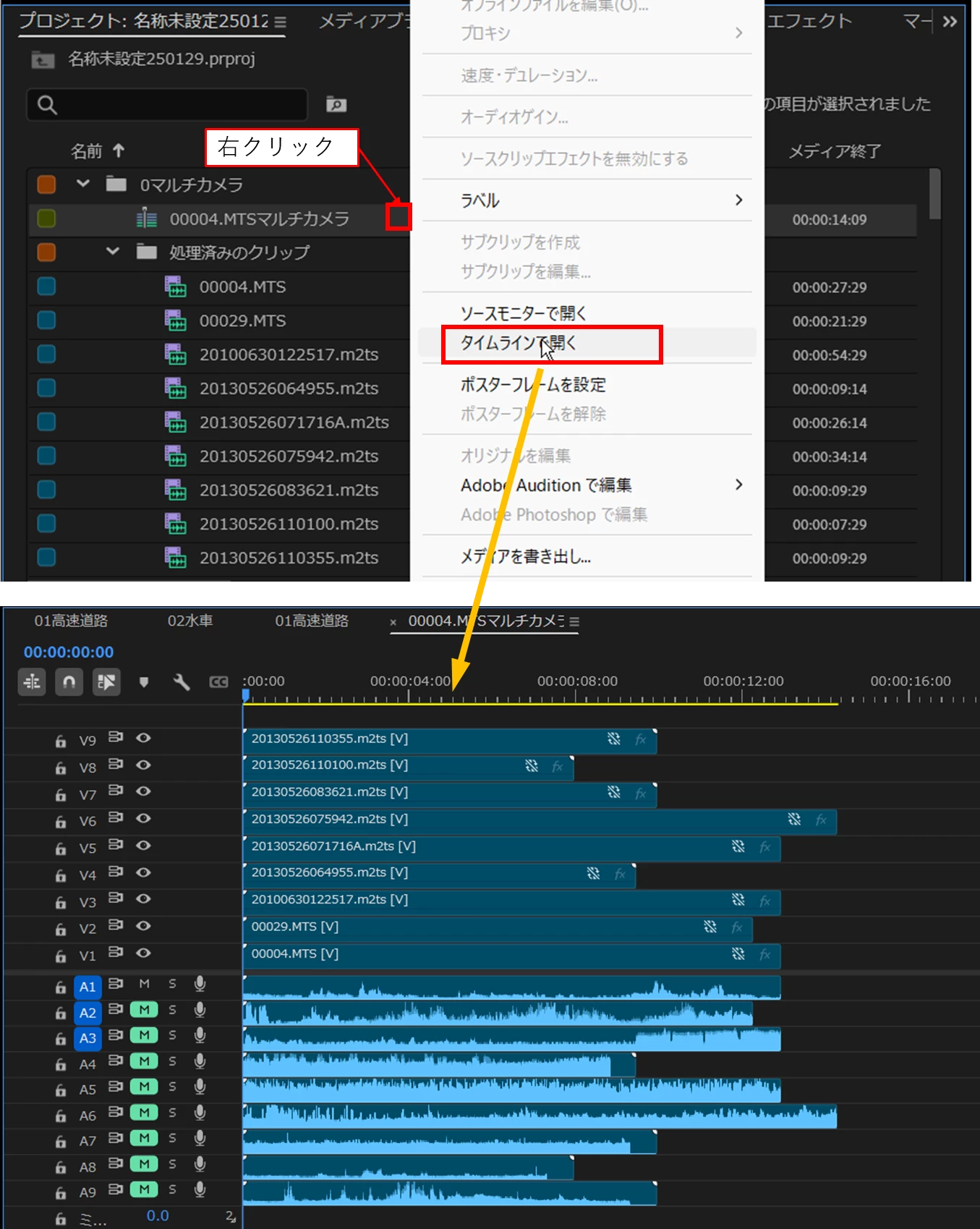

①マルチカメラ編集で使用するファイルを「プロジェクト」パネルに読み込み、それらすべてを選択して右クリックし、開いたコンテキストメニューから「マルチカメラソースシーケンスを作成」を選択します。
②開いた「マルチカメラソースシーケンスを作成」ウィンドウで、種々設定をします。「同期ポイント」はここで指定します。ここでは例として「インポイント」にしました。
③「プロジェクト」パネルに「マルチカメラソースシーケンス」アセットと「処理済みのクリップ」アセットが作成されます。
「処理済みのクリップ」アセットを展開すると、マルチカメラ用の映像アセットが入っています。
「マルチカメラソースシーケンス」アセットは、「処理済みのクリップ」に入っている映像アセットをマルチカメラ編集用として同期をとって縦に並べたものです。
その内容は、アセットの上で右クリックし開いたコンテキストメニューから「タイムラインで開く」を選択して見ることが出来ます。
*使用し無い音声はミュートされています。

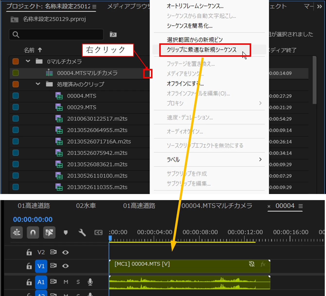

④「マルチカメラソースシーケンス」アセットの上で右クリックし開いたコンテキストメニューから「クリップに最適な新規シーケンス」を選択すると、マルチカメラ編集用シーケンスが開きます。
