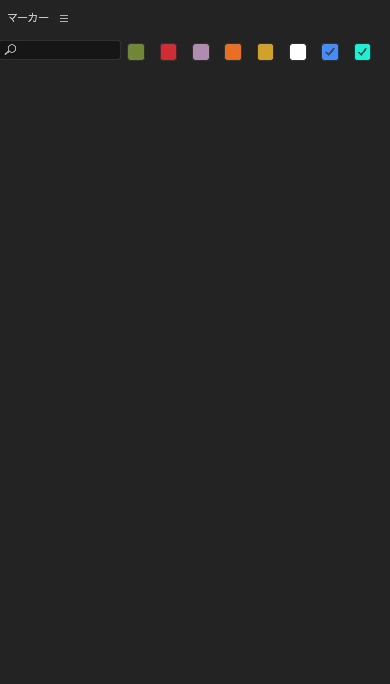

タイムラインに複数マーカーを作成して、
マーカーパネルを開くと一覧が見れるところまではいいのですが、
一つマーカーを選択するとパネル内が空白になります※以下画像参照
マーカーパネルを一旦閉じてまた開くと一覧が表示されるのですが、
またパネル内でマーカーを一つ選択すると上の画像のようになります。
普通ならマーカーパネルでマーカーの削除などの管理ができますよね?

「再生ヘッド位置を自動選択」を選ばれていますと、お書きいただいたような現象が発生します。
具体的には、シーケンスに打たれたマーカーを「選択」すると再生ヘッドがその位置に移動し、「自動的にその位置のクリップが選択」されるため、クリップマーカーの表示に切り替わってしまうという動作が一連で行われます。
もそこの症状でしたら、「再生ヘッド位置を自動選択」を解除していただいたり、「再生ヘッド位置を自動選択」を設定したまま作業なさりたい場合にはマーカーを選択後に別のマーカーを選びたくなった場合には、シーケンスのどこかをクリックするなどしてクリップの選択を解除していただく(マーカーパネルの表示は再びシーケンスのマーカーの表示に切り替わります)といった方法もあるかと思います。

頂いたアドバイスで解決しました!
ありがとうございました!
