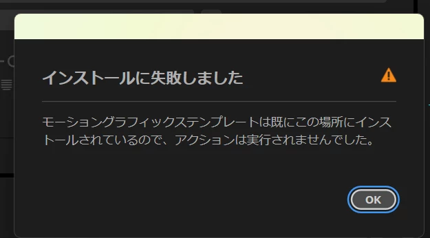

以前イベント開催の周知として作った動画で、タイトルテロップのデザイン(フォントや動き)がとてもいい感じになったので、今後のイベント広告でも同じスタイルを使用して作成したいです。
そういった場合の保存方法を検索したところ「モーショングラフィックステンプレート」がヒットしたため実際にやってみました。
問題なく保存まではできたのですが、それを別のプロジェクトに反映させられません。
このような表示がでてしまうのです。
解決方法が分かる方がいらっしゃいましたらぜひ教えてください。
また、モーショングラフィックステンプレート以外に保存方法があるようであればそちらもご教示いただけますと幸いです。

    こんにちは、​@kayoko_6924 さん
    まず、OSとそのバージョン、Premiere Proのバージョン(v24.5、v26.0.2等)を教えていただけますか。

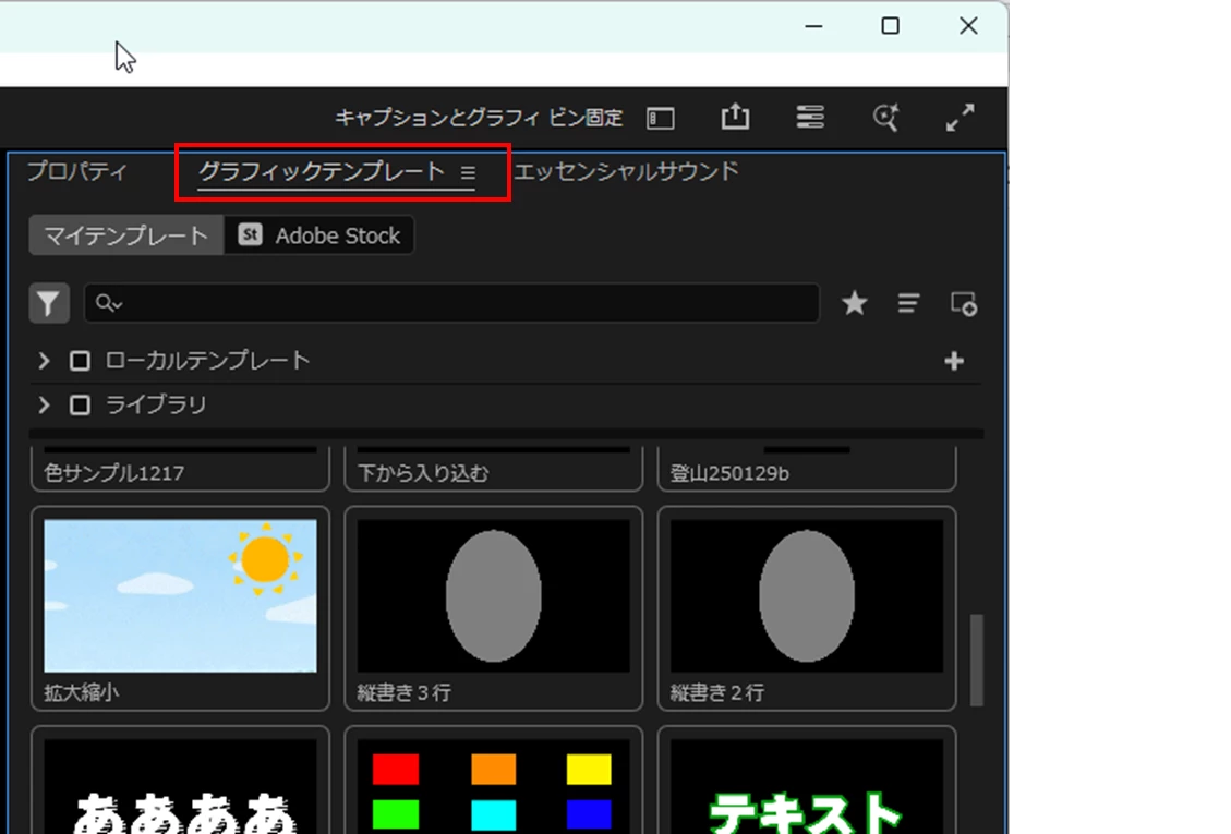

    「モーショングラフィックステンプレート」は既にインストールされていると表示されていますので、「グラフィックテンプレート」パネルを開いてみたらいかがでしょうか。そこに表示されていると思います。
    「グラフィックテンプレート」パネルは、他のプロジェクトでも表示されますので、表示されている中の対象のグラフィックテンプレートをビデオトラックへドラッグ&ドロップすれば使用できます。
    ビデオトラックへドラッグ&ドロップした後変更を加えても、「グラフィックテンプレート」パネルにある元の「モーショングラフィックステンプレート」には変更は反映されません。
    *「グラフィックテンプレート」パネルが表示されていない場合は、メニューの「ウィンドウ」にある「グラフィックテンプレート」にチェックを入れてください。

    kk_6924
    kk_6924Author
    Apr 9, 2026 2:54 AM UTC
    大変失礼いたしました。
    OSはWindows 11 Pro
    プレミアプロのバージョンはv26.0.2です。
    そして、グラフィックテンプレートパネルというものの存在をたった今知りました…!
    確かに入っておりました!
    インストールはしていないのですが、自動でどのプロジェクトからも使用できるのですね。
    解決いたしました。
    本当にありがとうございました。
