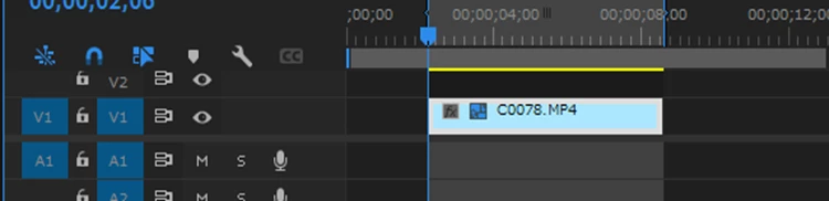

リンク解除をしたオーディオのみがシーケンスに残っており、そのオーディオに対応するビデオを復活させたいのですが可能でしょうか。

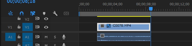

    こんにちは、25550287wei3 さん
    まず、OSとそのバージョン、Premiere Proのバージョンを教えていただけますか。
    マッチフレーム機能を使用した方法を説明します。
    ここでは、オーディオクリップを削除した例で説明しますので、読み替えてお願いいたします。

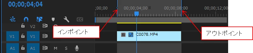

    ①対象のクリップの上に再生ヘッドを移動し、「X(クリップをマーク)」キーを押します。すると、シーケンスのクリップの両端と同じ位置にインポイントとアウトポイントが設定されます。
    【追記です】
    この①の操作は行わなくて大丈夫です。行わなくても、②で正常にインポイント・アウトポイントが設定されます。

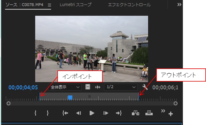

    ②「プログラムモニター」を選択して、「F(マッチフレーム)」キーを押すか、または「プログラムモニター」で対象の素材をダブルクリックすると(今回の場合は、オーディオクリップの上でダブルクリックすると)、「ソースモニター」に対象の素材がインポイントとアウトポイントが設定された状態で表示されます。
    ③シーケンスを選択し、「↑(前の編集点へ移動)」キーを押します。すると、再生ヘッドがクリップのインポイント(左端)へ移動します。これは、⑤で「ソースモニター」から上書きを行う際上書き開始ポイントを指定するためです。

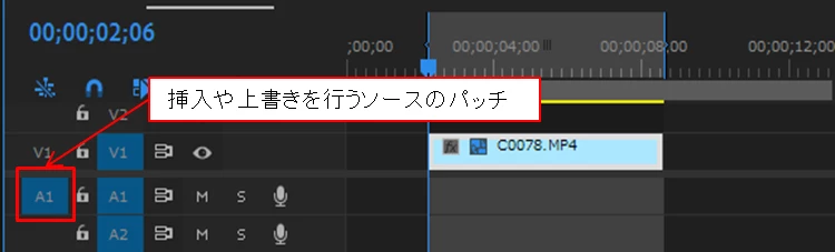

    ④「挿入や上書きを行うソースのパッチ」の「A1」ボタンをオンにします。これは、⑤で「ソースモニター」から上書き先トラックを「A1」に指定するためです(今回の場合は「V1」ボタンです。)。

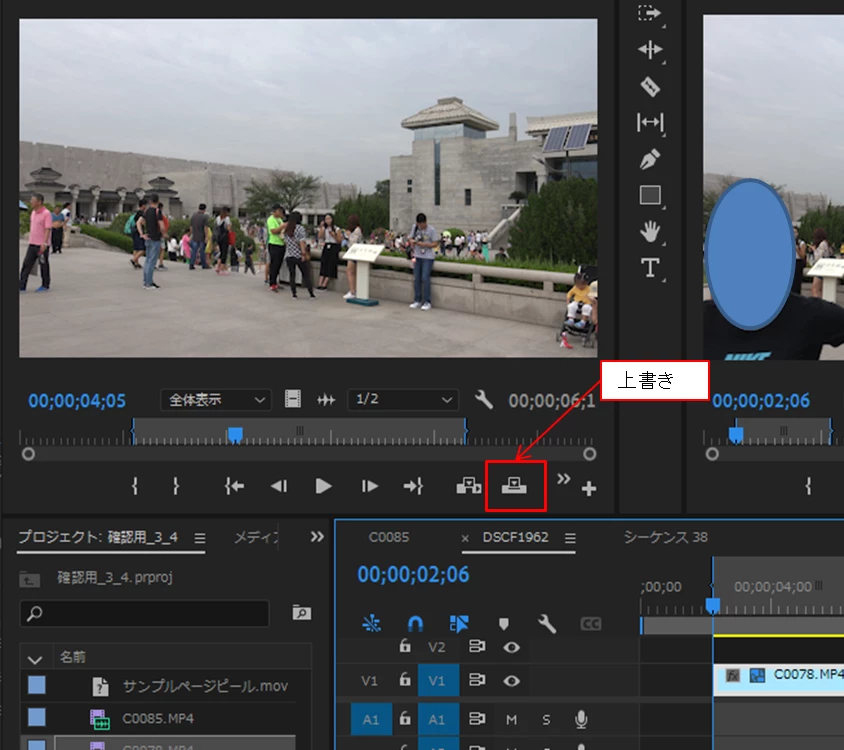

    ⑤「.(上書き)」キーを押すか、「ソースモニター」の「上書き」ボタンをクリックします。
    ⑥インポイントとアウトポイントが設定された音声クリップがA1トラックの再生ヘッド位置から上書き(配置)され、再生ヘッドは音声クリップのアウトポイントに移動します(今回の場合は、映像クリップで、V1です。)。
