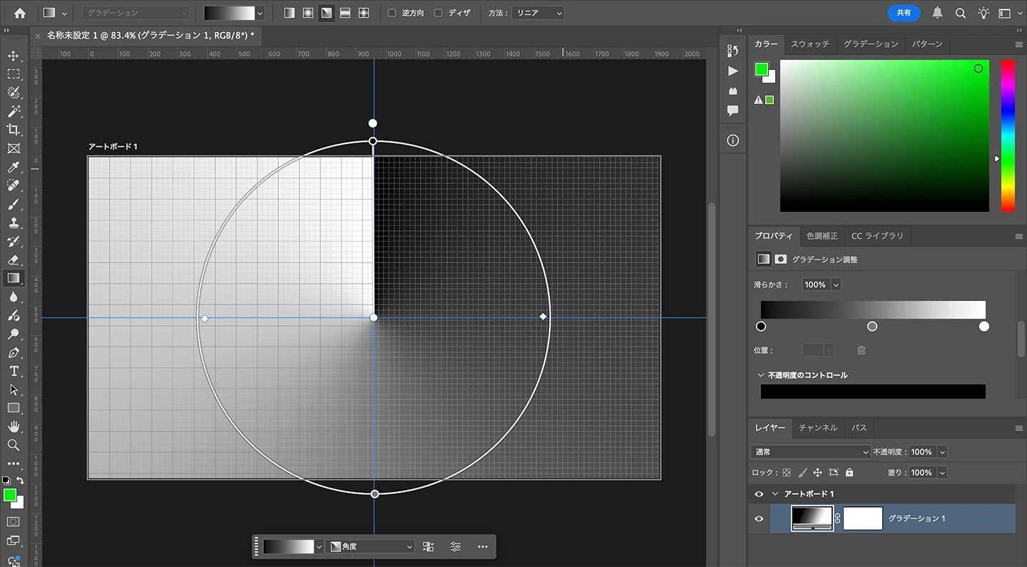

ワイプ(放射状)の代替案の例として、
After Effectsの同名のワイプエフェクトを使用するか、または、Premiereのグラデーションワイプを使う方法などがあります。
Photoshopなどを使って、円錐状のグラデーションを作成してから画像をPremiereに読み込み、グラデーションワイプの「グラデーションレイヤー」に設定すれば放射状ワイプと同じ効果になります。
グラデーション画像を添付しています。

ワイプ(放射状)の代替案の例として、
グラデーション画像を添付しています。
