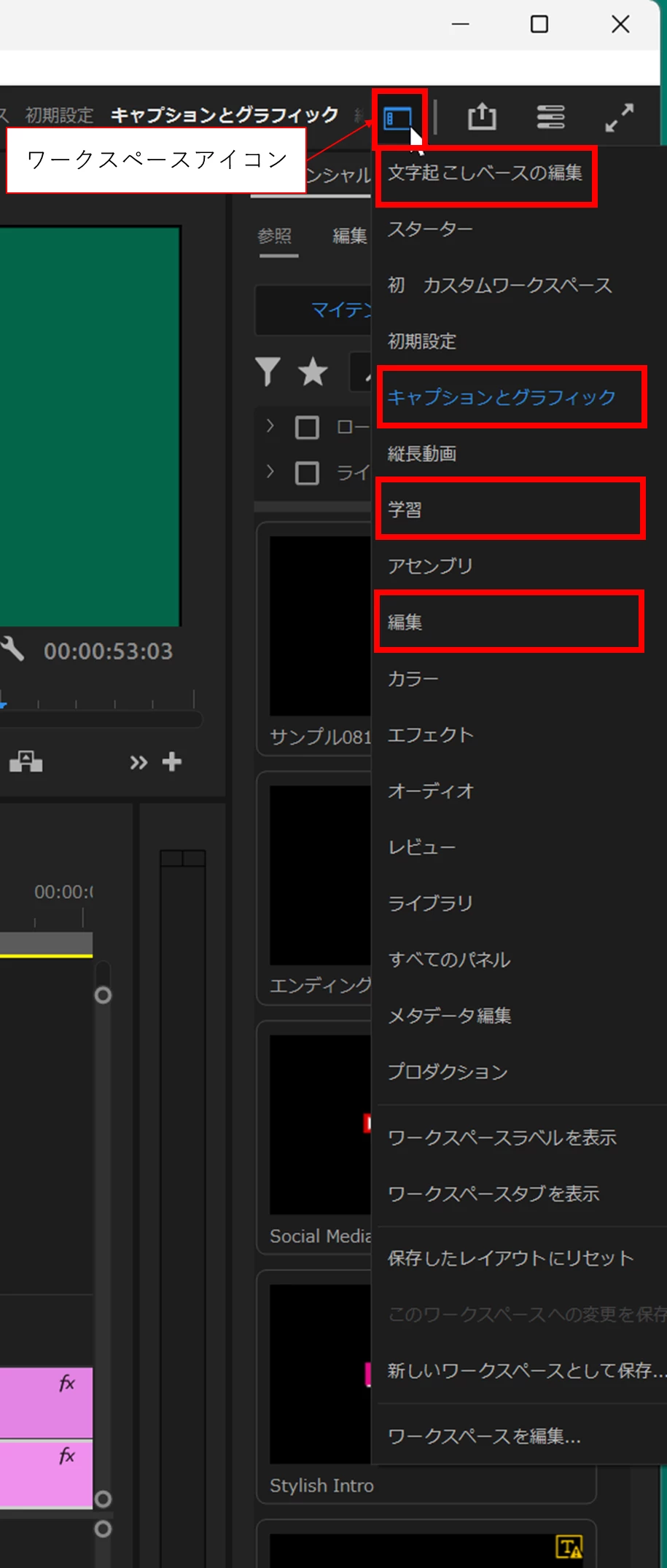

ワークスペースは初期設定のものがありますのでそれを利用するのが最良だと思います。
右上にある「ワークスペース」アイコンをクリックするとドロップダウンメニューが開き、作業の目的に合ったワークスペースを選択します。一般的な編集なら「編集」、タイトル作成やモーショングラフィックステンプレートを使用するなら「キャプションとグラフィック」、文字起こしベースの編集を行うなら「文字起こしベースの編集」を選択すると良いです。
カスタムワークスペースを作成する場合は、一から作成するのではなく基本のワークスペースから自分が使用しやすいように変更し、「新しいワークスペースとして保存」しておくと良いでしょう。

まず、OSとそのバージョン、Premiere Proのバージョンを教えていただけますか。

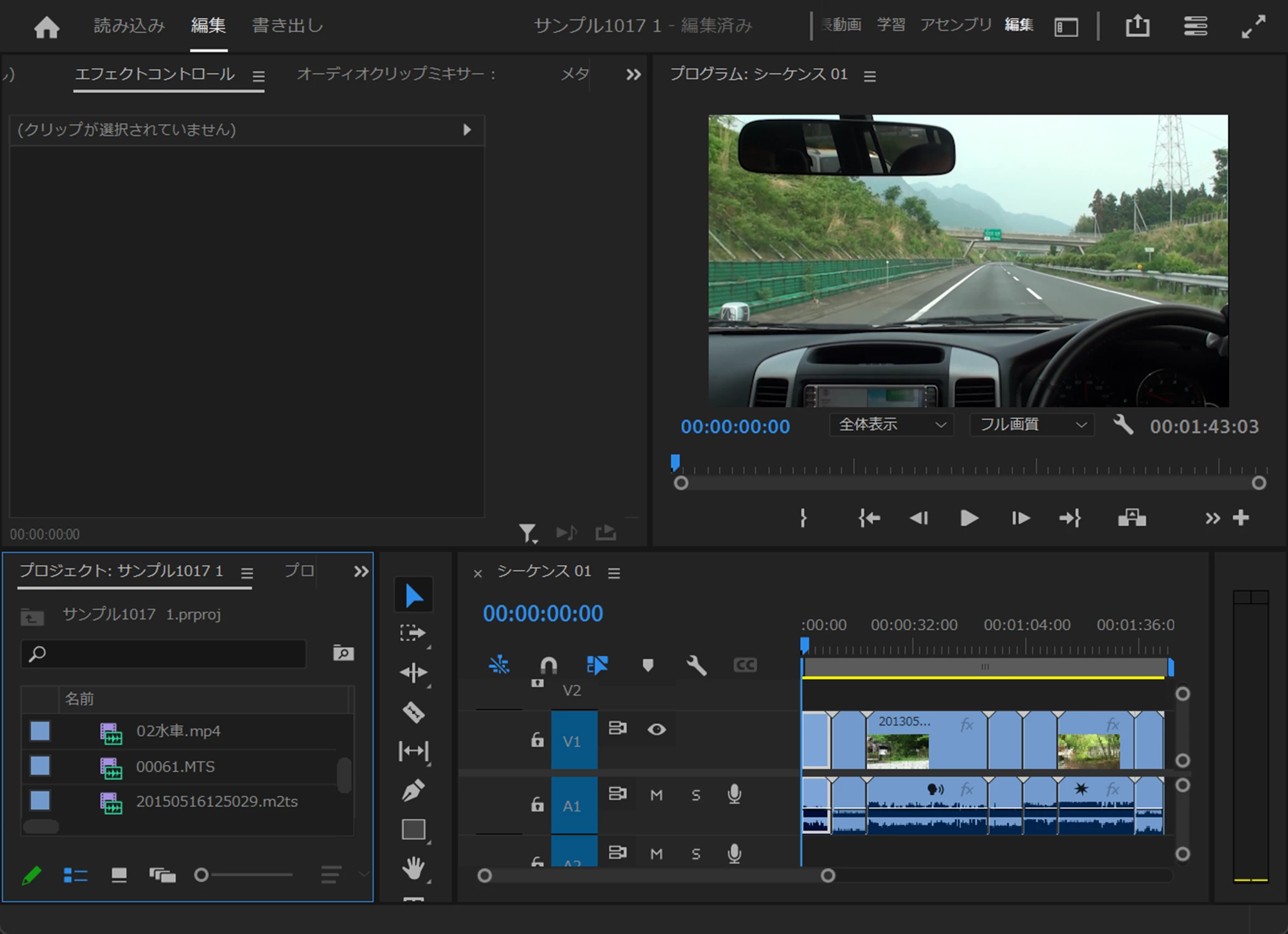

新規プロジェクトの設定画面
次のようにして試してみていただけますか。
*プロジェクト名、保存フォルダーは前もって決めておくと良いです。
①プロジェクト名を入力します。
②プロジェクトの保存先フォルダーを指定します。
③使用する素材を指定します。
・一番大元のフォルダーを左側の列からから選択し(ここではムービー)、
・真ん中の列で目的のフォルダーまでたどります。素材ファイルが表示されます。
・使用する素材を選択します(✔印が付きます)。
*素材の保存フォルダーは内蔵のSSDドライブが良いです。
④右側の列で「シーケンスを新規作成する」を「オン」にします。
⑤最後に「作成」をクリックします。
⑥すると、✔を付けた素材が「プロジェクト」パネルに読み込まれ、またシーケンスが作成されて「プロジェクト」パネルに読み込まれた素材がクリップとして配置されます。
ここから編集を始めることができます。
