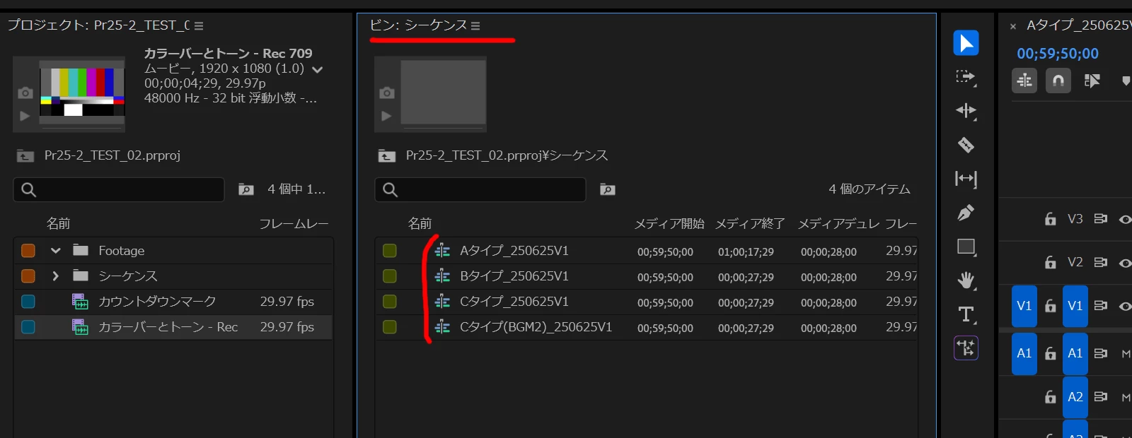

ご希望の機能(方法)ではないのですが、ミスを防ぐという意味では「そのとき作業するシーケンス以外は閉じる」というのが、無難ではないかなと思います。
シーケンスを切り替える頻度によっては「いちいち閉じたり開いたり手間がかかる」という考え方もあると思うのですが、シーケンスだけをまとめたビンを作っておくなどしますと、多少は作業しやすくなるのではないかなと思います。

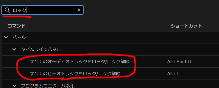

複数タイプを頻繁に見比べて比較しながら編集する場合など、常に複数シーケンスを開いておきたい場合には、「基本的には全トラックにロックをかける運用」もアリかもしれません。編集対象のシーケンスのみ、ロックを外しておくことで、誤って編集対象以外のシーケンスを崩すリスクは減ると思います。
(誤った操作をして素材を貼り付けたとしても、新規のトラックができるのですぐ気づけるので……。)
※複数トラックのロックはショートカットが便利です。
