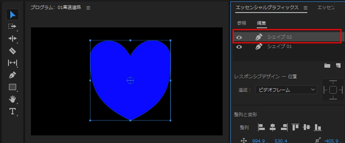

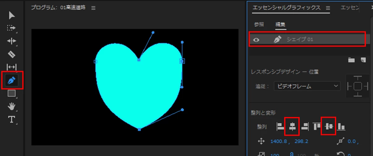

②エッセンシャルグラフィックスのシェイプでハートを描きます。ここの例では水平方向中央、垂直方向中央に整列させます。

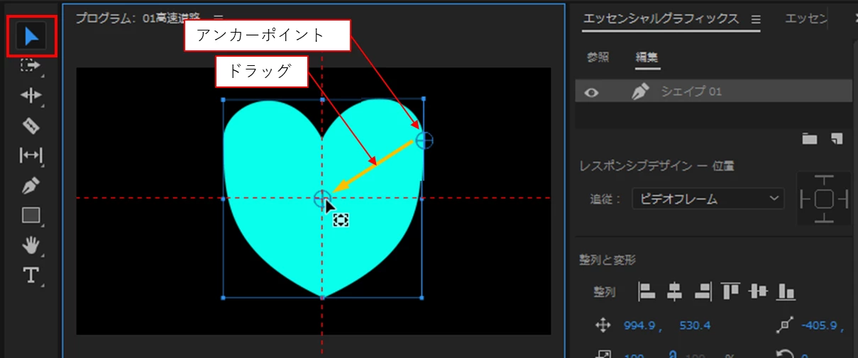

③「選択ツール」に切り替えると「バウンディングボックス」が表示され、パス起点位置に「アンカーポイントが表示されますので、中心にドラッグして移動します。赤破線を証にして合わせると位置を決めやすいです。

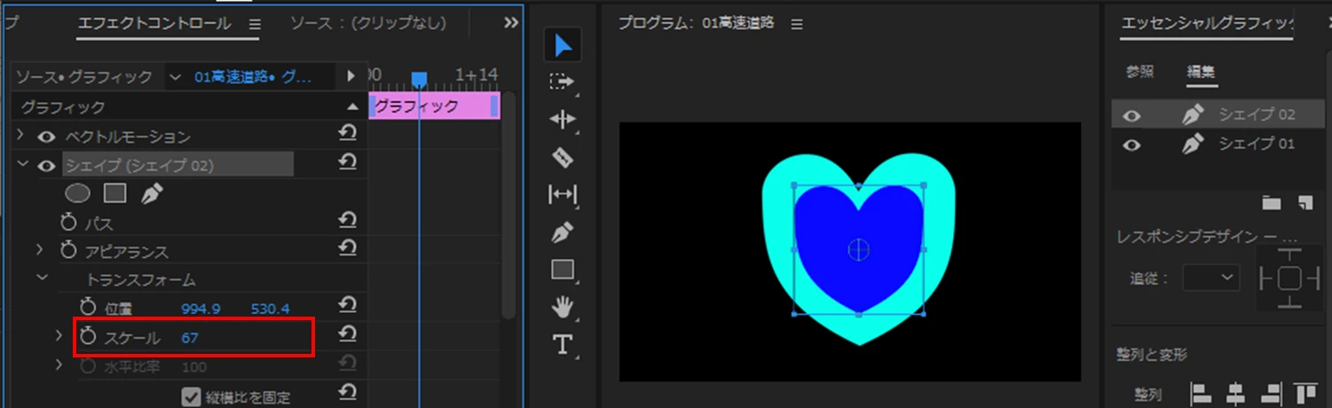

④「シェイプ01」をコピー&ペーストで複製を作成し、上側の名前を「シェイプ02」にします。「アピアランス」項で色を変更します。

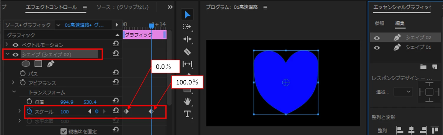

⑤「シェイプ02」を選択したまま、「エフェクトコントロール」パネルの「シェイプ(シェイプ02)」の「トランスフォーム」の「スケール」の数値を増減させると「シェイプ02」のハートが拡大縮小します。
⑥その「スケール」に0.0%→100.0%のキーフレームを打ちます。100.0%にした時若干輪郭が残るようであれば「100.0%→101.0%」に変更します。

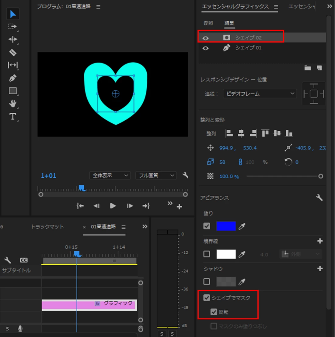

⑦「シェイプ02」を選択したまま、「アピアランス」項で「シェイプでマスク」と「反転」にチェックを入れます。
以上で完成です。

①「プログラムモニター」の「レンチアイコン」をクリックし、開いたコンテキストメニューから「プログラムモニターをスナップイン」を選択します。これを選択しておくと③項で位置を合わせる時に、赤破線が表示され、位置を合わせやすくなります。
以上で完成です。
