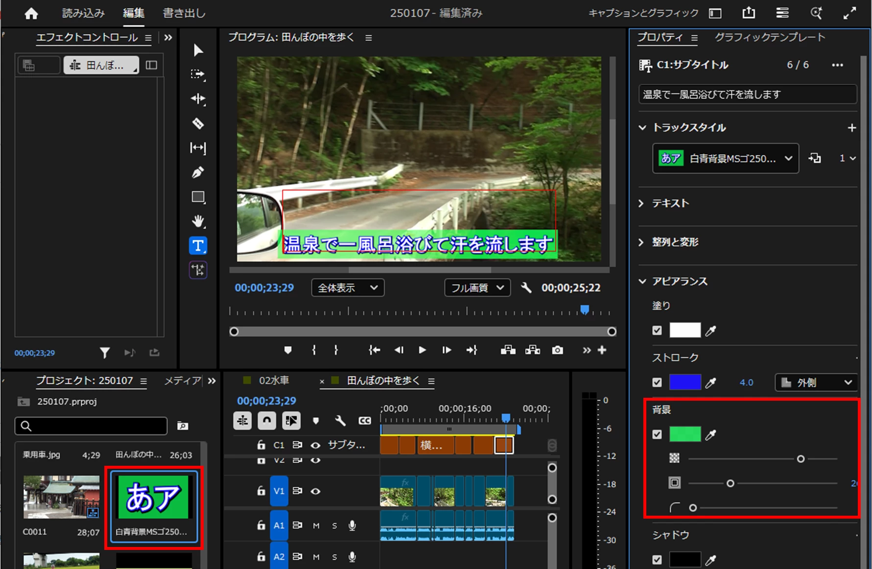

①「アピアランス」項の「背景」を設定すればスタイルに組み込むことができます。

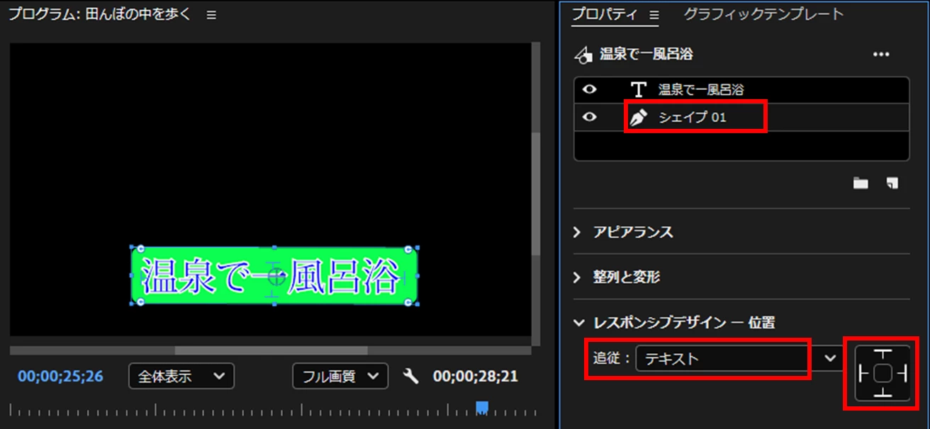

②テロップの背景をシェイプで作成する方法もあります。この場合は「レスポンシブデザインー位置」機能を使用します。
下図の場合ですが、1個のグラフィッククリップの中にテロップとシェイプを作成し、シェイプはテキストの4辺の動きに対して追従させます。
テロップが位置移動すれば、シェイプも追従して動きます。テロップの文字数が増えればシェイプは文字が増えた分長くなります。
