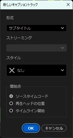

・「新しいキャプショントラック」ウィンドウが開きますので、そのまま「OK」をクリックします。

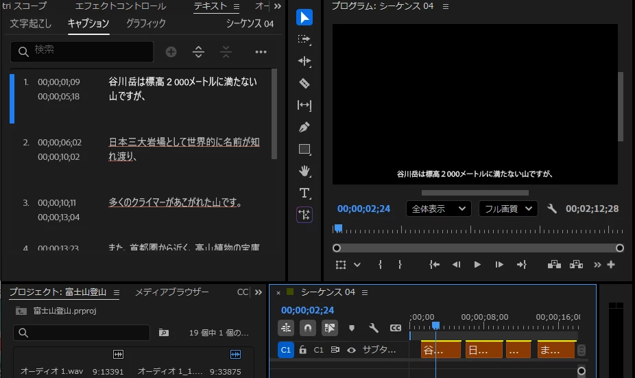

・「キャプション」タブにキャプションが作成され、ビデオトラックにはC1トラックが作成され、キャプションセグメントクリップが作成されます。
