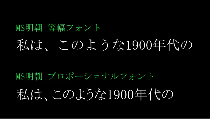

こんばんは
等幅フォントをご使用されていると推定されますので、プロポーショナルフォントをご使用されたらいかがでしょうか。
下図はMS明朝の等幅フォントとプロポーショナルフォントの比較です。いかがでしょうか。
