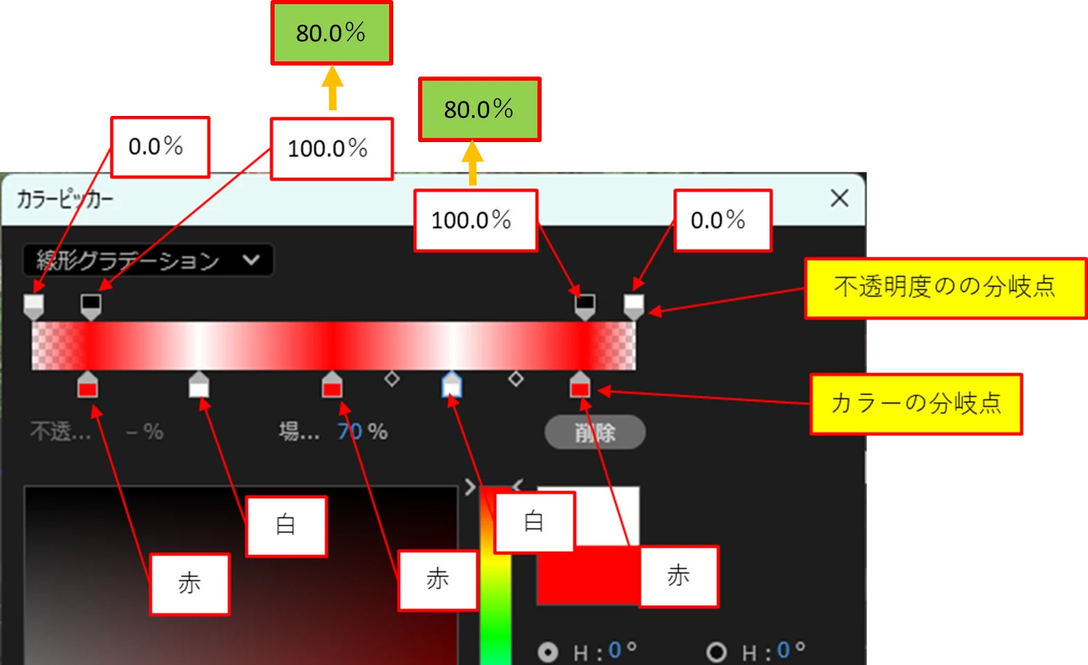

上記リンクの回答で、赤白の部分には不透明度をかけませんでしたが、かける場合は下図緑で示したように数値を下げれば両不透明度の分岐点の間に不透明度がかかります。

①「長方形ツール」でグラデーションを付ける長方形を描きます。
②「プロパティ」パネルの「アピアランス」項の「塗り」の「カラー」をクリックして「カラーピッカー」ウィンドウを開き、左上の「線形グラデーション」を選択します。
③図のようにカラー分岐点をクリックして追加し5個作成します。図のように色を設定し(下側のカラーサンプルで目的のカラーに〇印を置きクリック)、左右位置をバランス良く配置します。
さらに、不透明度の分岐点を4個作成し、不透明度の%を入力して、左右方向位置を調整します。
最後に「OK」をクリックします。
④「選択ツール」に持ち替えて、表示されたハンドルで、左右方向外側へドラッグして長さを調整します。
⑤長さ調整後、「整列と変形」の「中央揃え」アイコンをクリックしたり、または「位置」の数値でグラデーションの長方形位置を調整します。
⑥出来上がりです。
