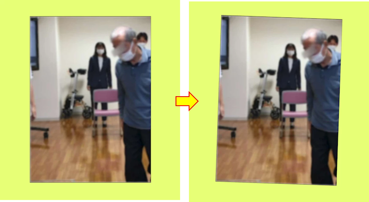

水平が取れていない動画の水平調整した後で、その動画に外枠をつけたら、外枠の内窓が傾いて作成されてしまう
Premiere Pro初心者です。
水平が正しく取れていない動画(例えば左に2度傾いた動画)を、エフェクトコントロール>回転で水平を正しく調整したあとで、その動画にカラーマットを使って外枠を付けたのですが、外枠の内窓が、元動画の水平垂直に影響を受けて作成されてしまい、縦横どちらも2度傾いて作成されてしまいます。内窓が水平垂直共に、画面に対して0度90度となるように修正するにはどうすればいいのでしょうか?

映像が左に2度傾いているのを、「モーション」の「回転」で傾きを右に2度戻したところ、映像の水平はでたが、映像の枠が2度右へ傾いているということでしょうか。

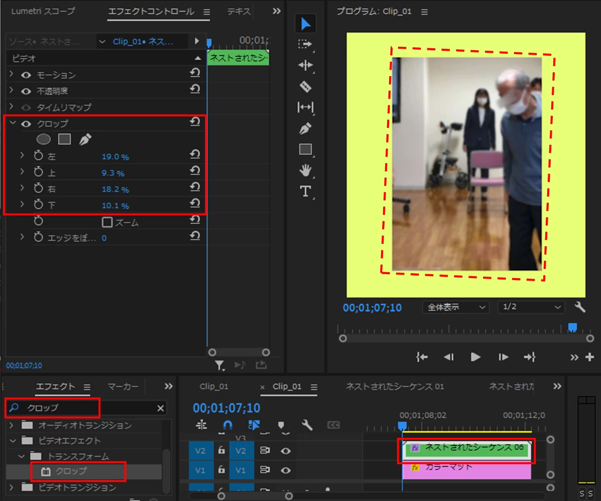

①映像クリップの上で右クリックし、開いたコンテキストメニューから「ネスト」を選択すると映像クリップが緑色の「ネストされたシーケンス」クリップに変わります。
※ネストすることがミソです。
②「ネストされたシーケンス」クリップに、「エフェクト」パネルから「クロップ」エフェクトを適用します。
※「エフェクト」パネルの検索欄に「クロップ」と入力すれば、「クロップ」エフェクトは表示されます。
③「エフェクトコントロール」パネルの「クロップ」項で「左」「上」「右」「下」の数値を増加させて周囲の三角形の部分を切り取ります。映像は若干小さくなります。
私の数値は参考程度に見てください。シーケンスのフレームサイズや映像のフレームサイズによって異なります。
※数値を増減させるには、数値の上でスクラブすると良いです。スクラブは通常「1」ずつ増減しますが、「Shift」、「Ctrl」キーを押しながらスクラブすると、それぞれ「10」、「0.1」ずつ増減します。微調整時は「Ctrl」キーを押しながらスクラブしましょう。
修正方法は
※ネストすることがミソです。
