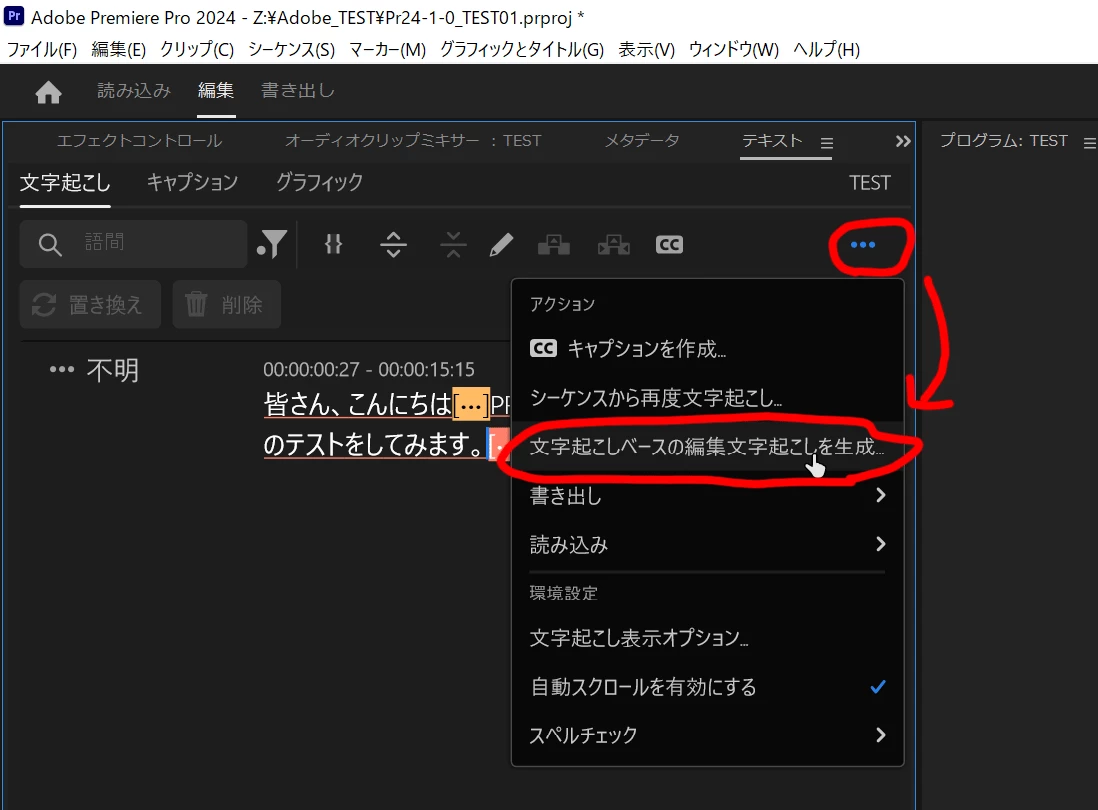

さきほど添付していただいた画像から、セグメントの分割機能が使えるようになっているので「静的な文字起こし」を行われているように見受けられます。
その場合、下記画像のように「文字起こしベースの編集文字起こしを生成」を実行していただくことで、「削除」機能が使えるようになるかと思います。
