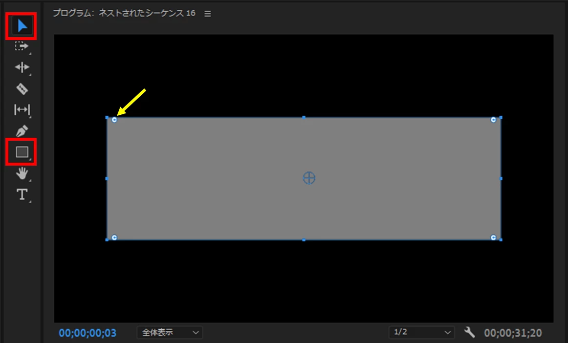

質問です。まず当方のプレミアプロバージョンは23.6.0(ビルド65)、OSはWindows11です。画像のような形のシェイプの作り方を教えて下さい。□と◯の形しか無く、分かりません。よろしくお願い致します。

①「長方形ツール」で長方形を描いた後、「選択ツール」をクリックすると、下図のようなバウンディングボックスが表示されます。さらに、角部には白丸が表示されます(矢印部)。

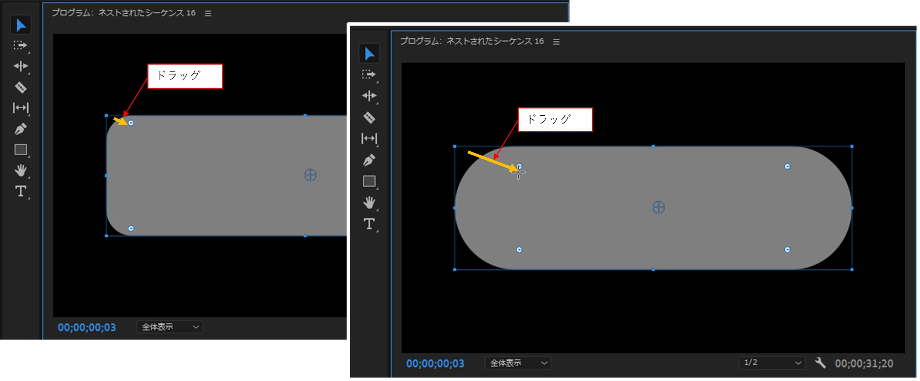

②白丸の上にカーソルを置くと「十字」マークが表示されますので、「十字」マークを長方形の中心方向へドラッグすると、角丸が付きます。さらにドラッグすると半円になります。
「今月2日」は下左図、他は下右図の形状です。

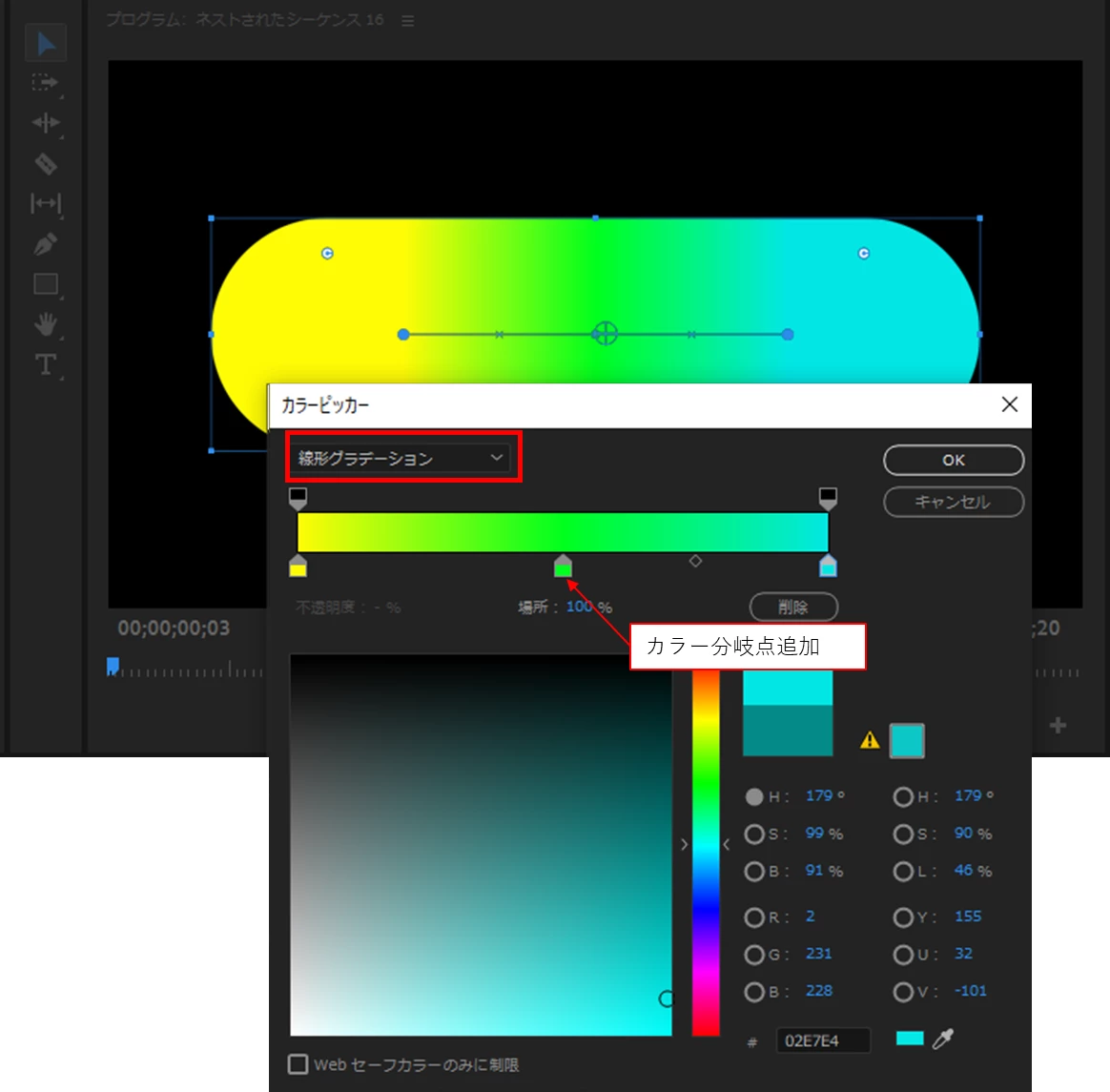

④シェイプにグラデーションを設定するには、「アピアランス」項の「塗り」の「カラー」の部分をクリックして「カラーピッカー」を開きます。
「カラーピッカー」で「線形グラデーション」を選択した後、中央の「カラー分岐点」をクリックして追加し、各「カラー分岐点」に色を設定すると、図のようなグラデーションが作成されます。

◆シェイプの線形グラデーションの角度変更
「選択ツール」をクリックしてバウンディングボックスを表示させ、横線の両端にあるハンドルをドラッグします。
◆テキストの線形グラデーションの角度変更
「カラーピッカー」の「Angle」の数値を変更します。
