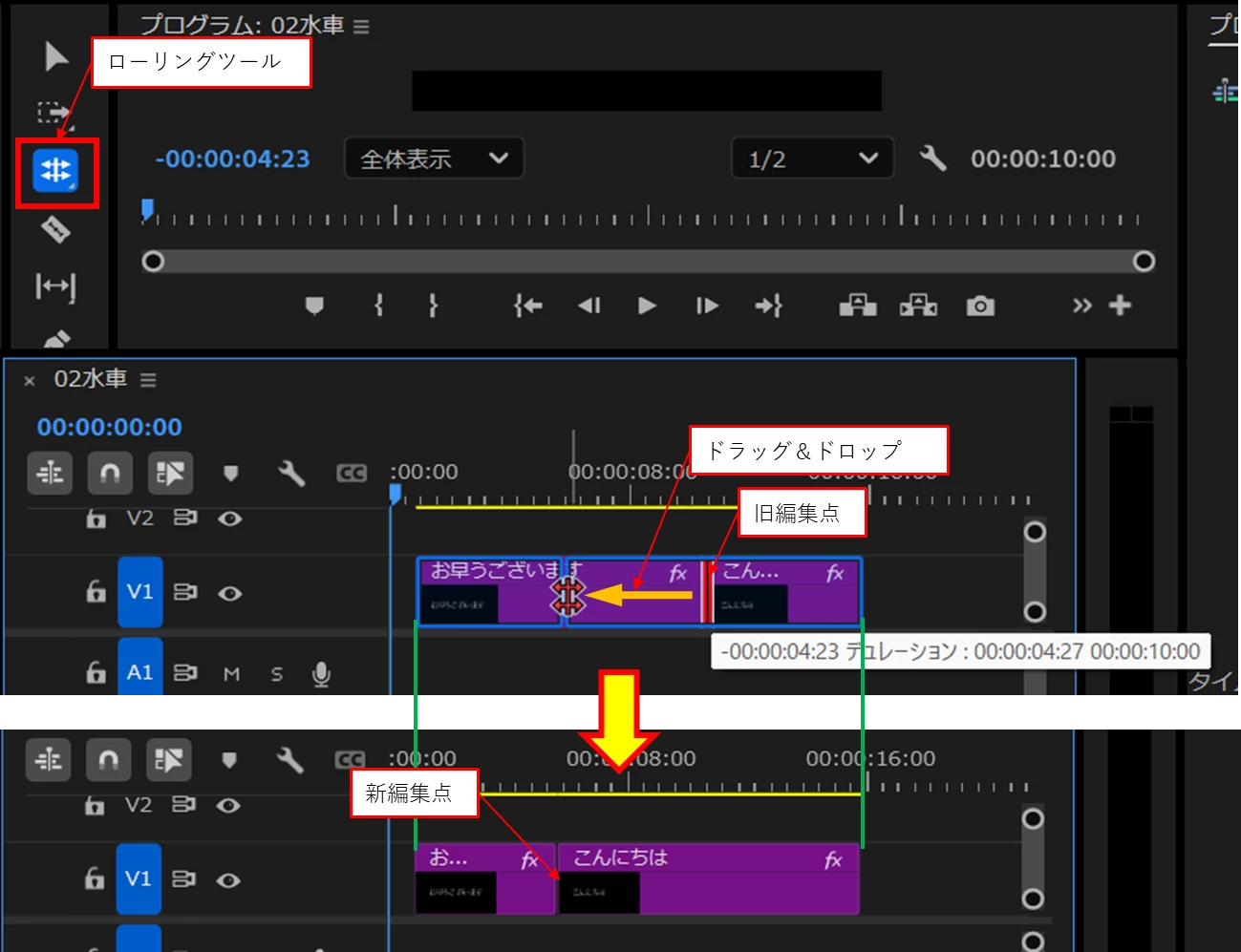

編集点の移動
画像の様な文字テロップや字幕2つを繋げて、
前後の長さを変えずに編集点だけ移動できませんか?
現在赤矢印のカーソルで行いギャップが出来るので手動で削除しています

お早うございます、nbnbnbnbd さん
「ローリングツール」を使用しましょう。
「ローリングツール」を持って、編集点の上へカーソルを置き「双方向矢印2本」が表示されたらクリックします。すぐに赤の縦棒が表示されますのでそのまま変更する編集点までドラッグ&ドロップします。
ドラッグ中はクリップの右下に、移動したデュレーション、前後クリップのデュレーションが表示されます。
「Ctrl」キーを押しながらドラッグしてもできると思います。

May 4, 2025 9:47 PM UTC
「ローリングツール」を使用しましょう。

nbnbnbnbd
nbnbnbnbdAuthor
May 5, 2025 5:02 AM UTC
できました ありがとうございました
