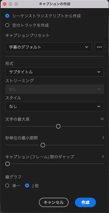

自動文字起こし後、キャプションが作成されない
音声トラックから自動文字起こしをおこなった後、
「キャプションを作成」ボタンを押してもサブタイトルトラックが追加されるのみで、
肝心のキャプションが作成されません。
設定も普段使用しているものから弄っていないですが、
前回編集を行なってた時から現在までの間にPremiereのアップデートが行われました。
こちらはアプデに伴うバグでしょうか?
それとも見直すべき設定はありますでしょうか?
ちなみに、添付のスクショは現在のキャプションの作成画面のものです。
ご指南いただけますと幸いです。
「キャプションの作成」ウィンドウは通常は初期設定のままで、「作成」をクリックすればOKですが。この設定で問題ないと思います。
ありがとうございます、でしたらこの設定には問題なさそうですね。

先に提示頂いたスクリーンショットを拝見しますと、文字起こしするのは「A3」トラックではないかと思いますが、その場合、「自動文字起こし」ウィンドウで「トラック上のオーディオ」は「オーディオ3」を選択しましたか(下図はオーディオ1を選択した例です)。
もし、「オーディオ1」を選択した場合は、「オーディオ3」を選択して試してみてください。
また上記操作を行う前に、キャプショントラックのヘッダー部(「サブタイトルの文字付近」)の上で右クリックし開いたコンテキストメニューから「1つのトラックを削除」を選択し、キャプショントラックを削除しておきます。
