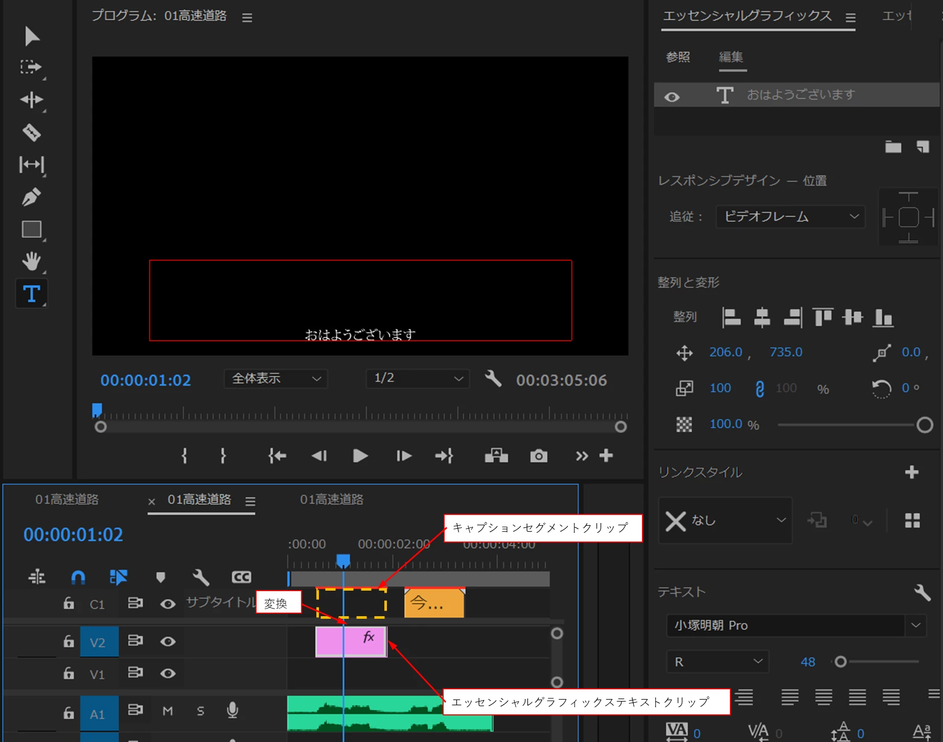

①文字起こし後、キャプションセグメントクリップ(黄色または橙色のクリップ)を選択して、メニューの「グラフィックとタイトル」→「キャプションをグラフィックにアップグレード」を選択し、「エッセンシャルグラフィックステキスト」クリップに変換します。

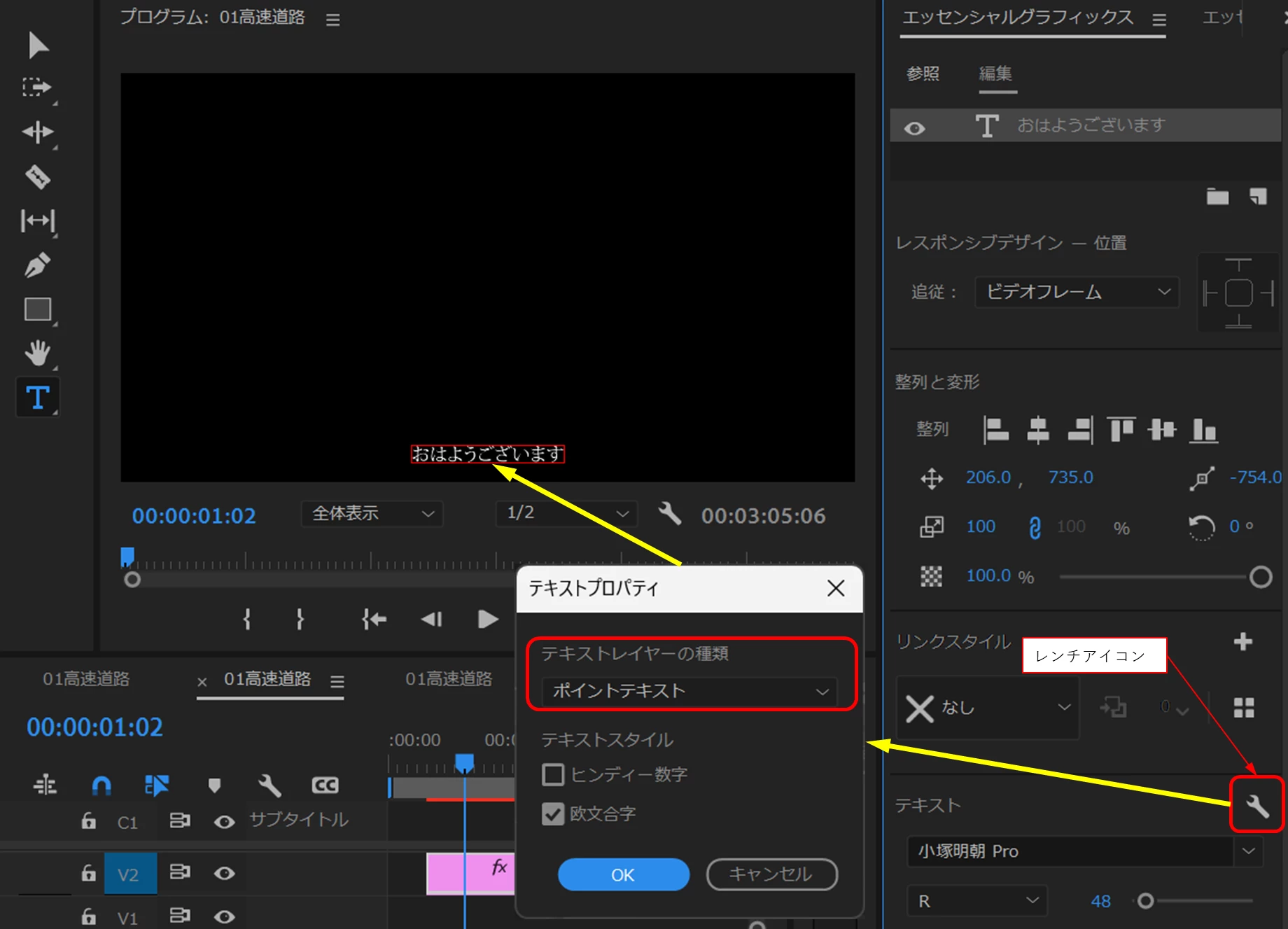

②「テキスト」項の「レンチアイコン」をクリックし、開いた「テキストプロパティ」ウィンドウで「テキストレイヤーの種類;ポイントテキスト」に設定します。すると赤いテキスト入力ボックスが字幕のサイズに合います。

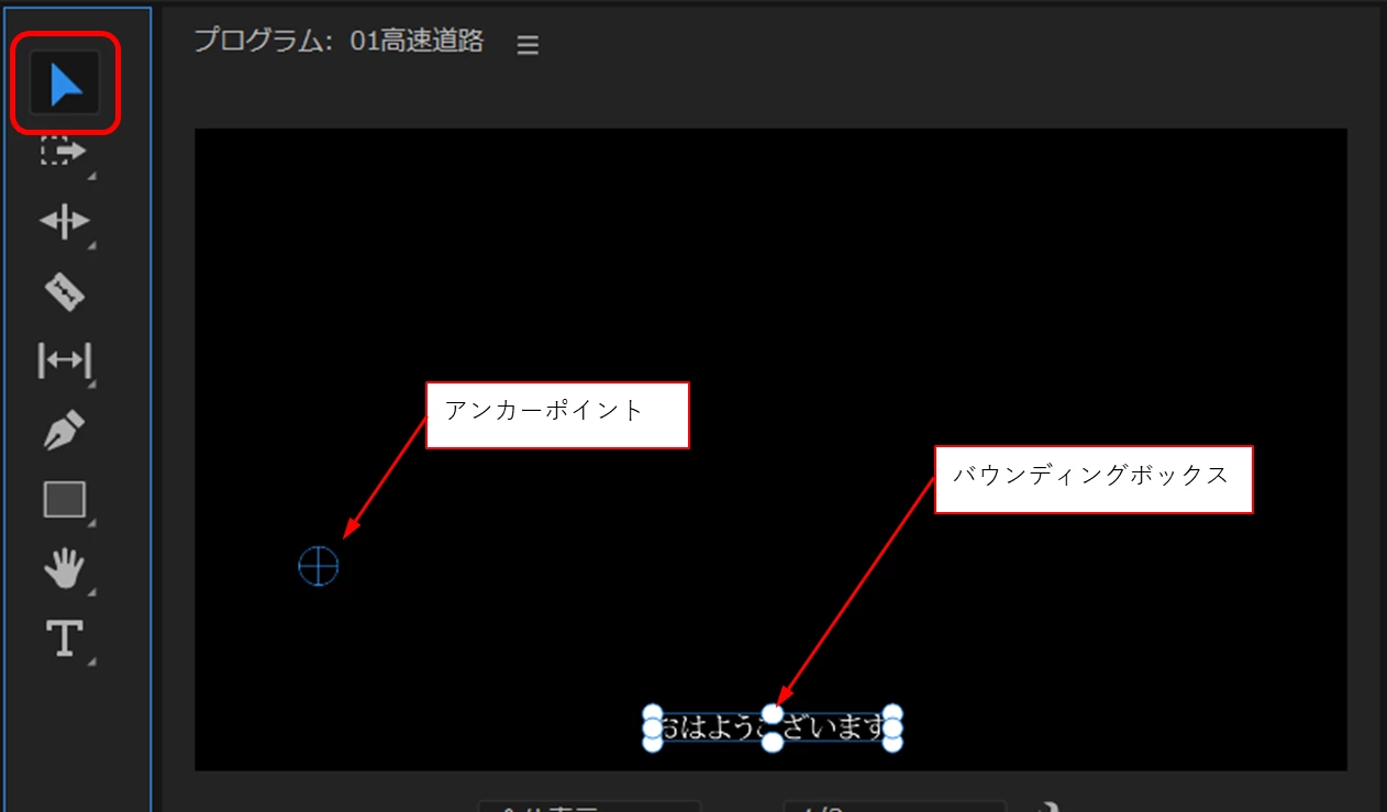

③「選択ツール」を選択すると、赤いテキスト入力ボックスは青い「バウンディングボックス」に代わります。また斜め左上には赤いテキスト入力ボックスの枠上にあった「アンカーポイント」が表示されます。
④「アンカーポイント」をドラッグして、字幕の中心へ移動します。

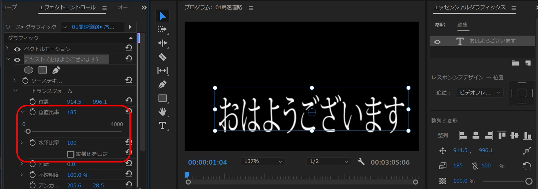

⑤エッセンシャルグラフィックステキストクリップを選択し、テキストレイヤーを選択し、「エフェクトコントロール」パネルのトランスフォームの「スケール」の「縦横比を固定」のチェックを外し、「垂直比率」または「水平比率」で縦横比を変更します。
*縦横比を変更した内容はスタイルブラウザーには反映されませんので、辛いところがあります。
