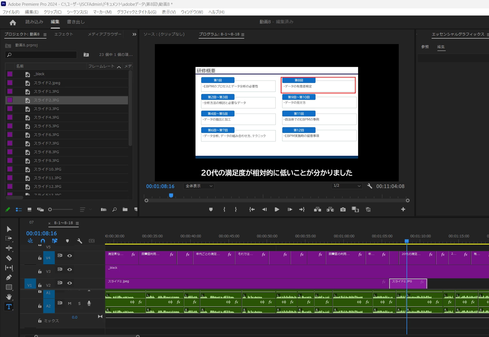

Premiere超初心者です。動画研修教材を会社で請け負ったのですが、動画編集者が急遽作業できなくなり、全くPremiereを触ったことが無い私が作業しています。
なぜか、下の画像のように字幕がめっちゃ下に行きます。
今日中に15分の動画を3本納品しなければならず、急いでいます・・・。どなたか助けてください。
Premier用語、動画編集用語、一切分かりませんので、簡単なワードでご教示ください。

画像を拝見するかぎり、「字幕の位置が下過ぎる」のではなく、スライド画像が小さくなってしまっているように思います。
まったくPremiere Proを触ったことがない状況で今日中に納品というのは非常に大変な状況かと思うのですが、スライドの画像が本当のこのサイズでよいのか(四方に黒い余白ができた状態でよいのか)含め、何らかの方法で前任者もしくは多少このお仕事についてご存じの方と相談していただかないと、納品トラブルにつながりそうで気がかりではございます。
スライドを画面いっぱいに表示させるには「フレームサイズに合わせる」という機能が使えまして、おそらく今写っているスライドですと下部に余裕があるので字幕とスライドの文字はかぶらないと思います。
(ご参考URL 「フレームサイズに合わせてスケール」で複数のクリップを組み合わせる方法 )

まさに、教えていただいた通りのことでした。スライドは、ただ単にPowerPointのスライドをjpgで出力する機能を使っただけのもので、解像度が小さかったです。「フレームサイズに合わせる」をやったら、キレイにできました。
