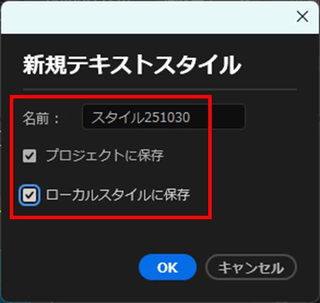

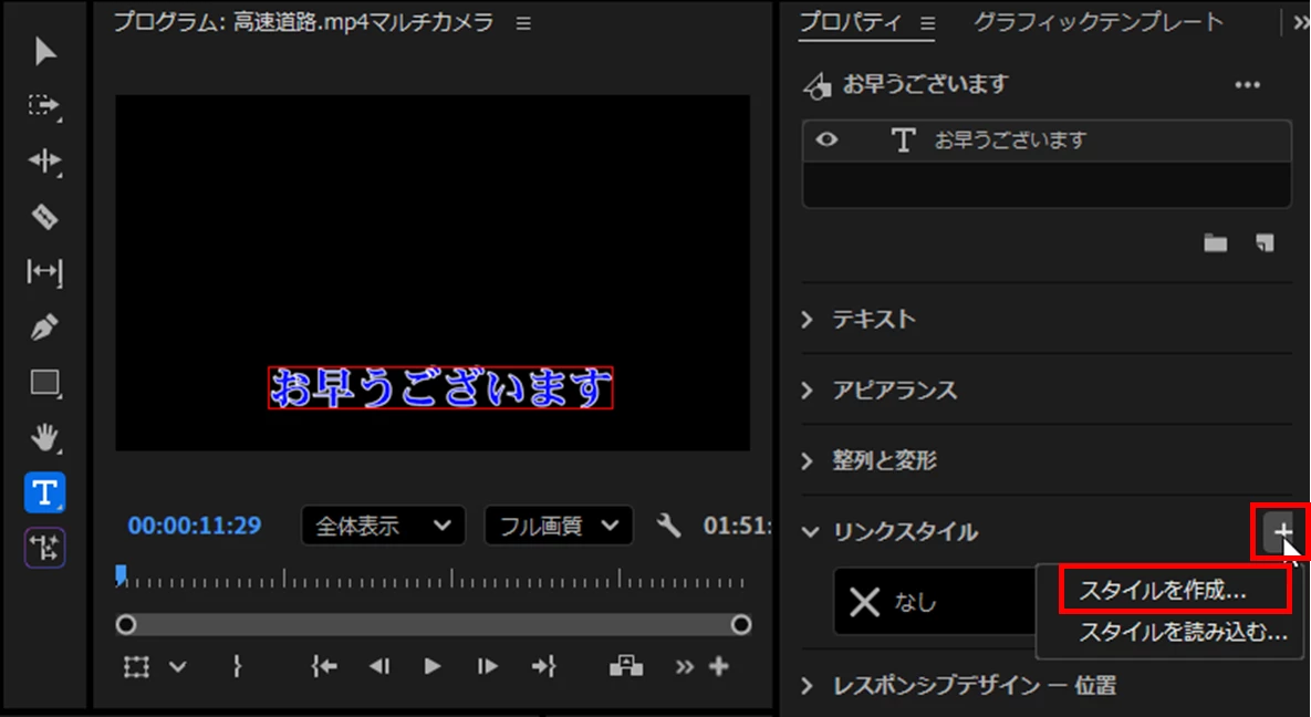

①任意のテロップを作成し、フォント、フォントサイズ、塗り、境界線等を設定します。
次に「リンクスタイル」項の「+」アイコンをクリックし、開いたメニューから「スタイルを作成」アイコンをクリックします。
②開いた「新規テキストスタイル」ウィンドウで、「名前」を入力、「プロジェクトの保存」と「ローカルスタイルに保存」にチェックを入れ、「OK」をクリックします。
前者は「プロジェクト」パネルに「リンクスタイル」として保存されます。そのプロジェクトのみで使用できます。
後者は「リンクスタイル」項の「スタイルブラウザーを開く」アイコンをクリックして開く「スタイルブラウザー」に「ローカルスタイル」として保存されます。こちらは他のプロジェクトでも使用できますが、使用方法はリンクスタイルとはちょっと異なります。ここでの説明は省きます。

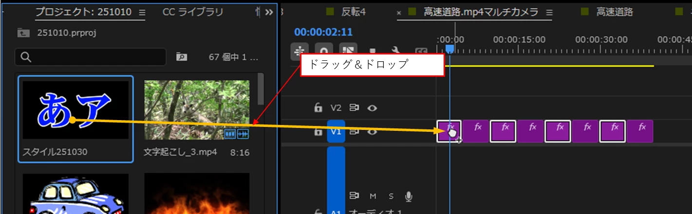

③ビデオトラックでスタイルを適用するクリップを選択し(複数選択可)、「プロジェクト」パネルに保存された「リンクスタイル」をその上へドラッグ&ドロップします。
すると、スタイルが選択したクリップに適用されます。
④次に別のスタイルを作成し、同様にして「プロジェクト」パネルにリンクスタイルとして保存します。その後、ビデトラックの別のクリップへドラッグ&ドロップします。

スタイルを作成するときに表示される「新規テキストスタイル」ウィンドウで「ローカルスタイルに保存」にもチェックを入れると、「スタルブラウザ―」に「ローカルスタイル」として保存されます。
他のプロジェクトで「スタイルブラウザー」を開くと、先のプロジェクトで設定したスタイルが「ローカルスタイル」として登録されています。そのローカルスタイルの上で右クリックし開いたコンテキストメニューから「リンクスタイルとして設定」を選択します。すると、「プロジェクト」パネルに「リンクスタイル」として登録されます。
