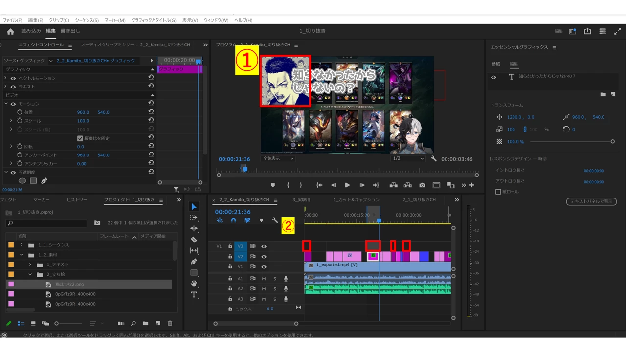

件名通り、以下のことについて一括、もしくは効率的に行う方法を知りたいです。
【やりたいこと】
話者の隣にアイコンを付ける作業を効率的に行う(イメージ:画像1)
【詳細】
・画像1の説明
 ・①→アイコン画像
 ・②→字幕クリップの上の位置(赤い四角枠)
 ※画像上ではすでにアイコン画像が貼られているが、これはこの様に貼りたいという例
・①の画像を②の場所に一括で(クリップ範囲も含めて)置きたい。
※字幕クリップにアイコン画像をつけるため
【注意点】
・動画内での画像位置は後で一括で調整可能だと思うので、そこは必要ありません
(とにかく字幕クリップ範囲に合わせて画像を一括で載せる方法を知りたいです)
・話者は1人ではなく、何人もいる想定です。
・話者ごとに字幕クリップのラベル色を変更しており、それぞれに対応した画像を載せます。

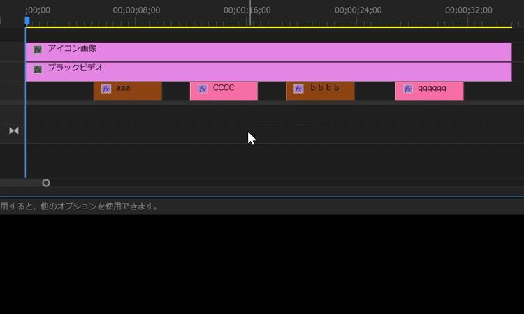

文章で説明すると長くなりそうなので動画にしてみたのですが、このような方法ではいかがでしょうか。
話者ごとにラベルを変えて頂いているので、ラベルグループで同じ話者のテロップを選択できるかと思います。
適当な空きトラックにブラックビデオなどを配置し、Shiftキーを押しながら同一話者のテロップを重ねてから元に戻すことで、ブラックビデオのテロップ個所のみ空白になります。
同様に、適当な空きトラックに話者のアイコンを貼っていただき、先ほどのブラックビデオを重ねたあとにブラックビデオを削除すると、テロップ個所にアイコンが残るという仕組みです。
サンプルで載せた動画では2個だけですが、テロップがもっとたくさんあっても同じ手数でできますので、慣れると十数秒でできるかと思います。
※お試しいただく際は、プロジェクトを複製していただくなどして、操作に失敗しても元に戻れるようにしていただければと思います。また、操作するトラック以外は鍵アイコンでロックしておくと無用なトラブルが起きにくいと思います。
