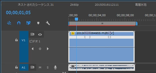

V1に配置したビデオクリップに対して、タイムリマップで再生速度に緩急を付けた後、エフェクトコントロールよりモーション項目の「回転」「スケール」でキーフレームを打ちアニメーションさせたいのですが思った通りの挙動をしてくれない為、原因及び解決方法を知りたく質問させて頂きました。
詳細な作業の順番としては以下の通りです。
①シーケンスに配置したクリップをカット作業
・緩急を付けたい場所をトリミングする
②トリミングしたビデオクリップに対しタイムリマップで速度緩急を付ける
・クリップ上で右クリック→"クリップキーフレームを表示"→"タイムリマップ"→"速度"
・キーフレームや線を調整して緩急作業を行う
②緩急を付け終えたクリップに以下の作業を行う
・エフェクトコントロールのモーション項目で、
"回転"、"スケール"にキーフレームを打ちアニメーションさせる
恐らくタイムリマップによる速度修正が後に打ったキーフレームに影響を与えていると考えているのですが、何故そうなってしまうのかなどの具体的な原因と解決方法(正しい作業方法)が分からない為、ご教示頂ければと思います。

こんばんは、Euclaseさん
シーケンスのネストを使用する場合
①タイムリマップを設定します。
②そのクリップの上で右クリックし、開いたコンテキストメニューから「ネスト」を選択します。するとクリップは緑色になります。
③ネストしたクリップに「エフェクトコントロール」パネルで「回転」、「スケール」のキーフレームを打ちます。
シーケンスのネストを使用しない場合
①タイムリマップのキーフレームを設定します。速度変化はまだ行いません。
②「エフェクトコントロール」パネルで「回転」、「スケール」のキーフレームを打ちます。
③最後にタイムリマップのラバーバンドで速度変化を付けます。
>ビデオクリップに対して緩急を付けるには上記のタイムリマップ調整以外に方法はありますでしょうか?
クリップに対して、速度を変更することが出来ます。
速度を変更するには、メニューの「クリップ」→「速度・デュレーション」を選択し、開いた「速度・デュレーション」ウィンドウの「速度」の「%」を入力します。クリップ内の速度は一定で可変にすることは出来ません。
>ベジェ曲線を利用してもう少し自由に細かな軌道を調整出来るようにする方法などがありましたら、
速度変化を滑らかにしたいということでしょうか。
その場合は、どちらかのキーフレームをクリックすると、ベジェハンドルが表示されます。ベジェハンドルの傾きを調整することで、速度変化を滑らかにできます。

150kwさん、こんばんは。
ネストしてからタイムリマップを行う方法、
ネストせずに行う方法、どちらも想定した通りの挙動を作成することができました!
ずっと試行錯誤していましたがとてもシンプルな方法で驚きました。
