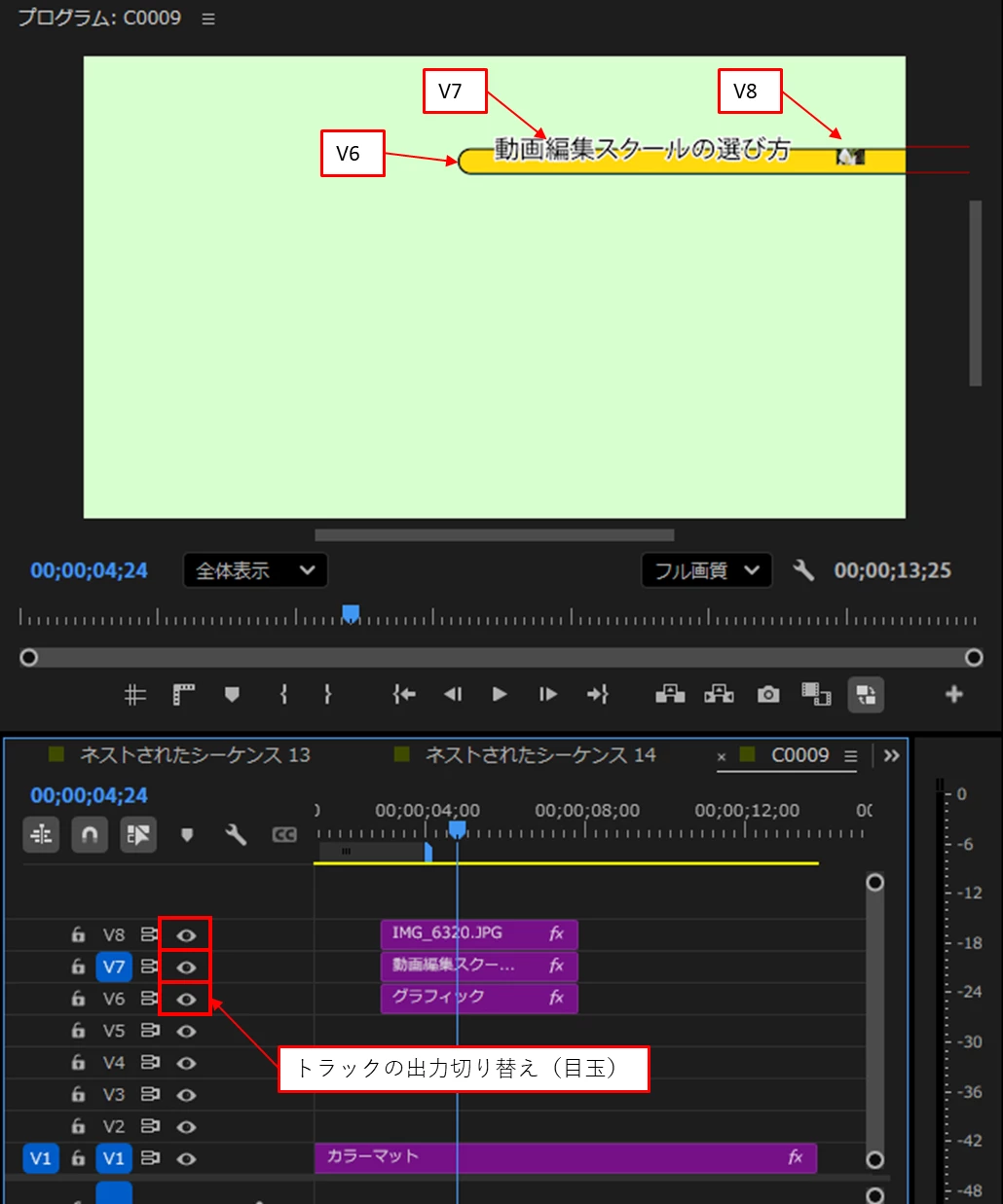

こんにちは
V6、V7、V8は画面右上の「動画編集スクールの選び方」部のテロップ、座布団と右肩部のオブジェクトと思いますが、非表示にしたとのことですが提示いただいたスクリーンショット3枚を見ますとどれも非表示になっていません。
もしかしたら、非表示にする方法が違っているかもしれません。
非表示にするには、トラックのヘッダー部の「トラックの出力切り替え(目玉)」アイコンをクリックするとアイコンに斜線が入りそのトラックが非表示になります。
いずれかのトラックを非表示して赤線が消えれば、そのトラックのクリップに赤線が描かれているのではと思います。

こんばんは
左のスクリーンショットで再生ヘッドがある位置のクリップは、次のように推定します。
V・・「動画編集攻略CH」のテロップ
V10「動画編集攻略CH」の座布団
V8 「動画編集スクールの選び方」の右肩部のオブジェクト
V7  「動画編集スクールの選び方」のテロップ
V6 「動画編集スクールの選び方」の座布団
V3「After Effectsに特化した・・・・」のテロップ+座布団
V1 人物
>赤線は基本の男性が出ている画面に最初から最後まで表示されている。途中で別の画像を入れた分には表示がない。
とのことですので、赤線はV6、V7、V8のクリップのいずれかに描かれているように思います。
書き出し前のプレビュー再生時に、「プログラムモニター」の「ズームレベル」を100~200%くらいにして赤線があると思われる付近を再確認してみたらいかがでしょうか。
V6、V7、V8トラックを順番に非表示にして確認すれば、どのクリップに描かれているかお分かりになるのではと思います。
この方法で確認できない場合は、V6、V7、V8トラックを順番に非表示にして、全体を書き出すのは大変ですから、その付近をワークエリアに設定して書き出して見ればどのクリップに描かれているかお分かりになるのではと思います。
