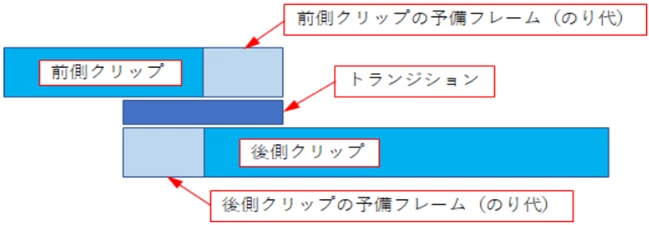

トランジションをクリップの境界を中心にしてどちらか一方に配置されてしまうということでしょうか(下図)。
推定ですが、どちらかのクリップに予備フレームが作成されていないのではと思います。
通常トランジションを挿入する場合は、前後のクリップに予備フレームを作成します。予備フレーム作成はクリップの端を詰めます。
例えば、トランジションの長さが1秒の場合は、前後クリップの端をそれぞれ0.5秒以上詰めます。

②トランジションの件は、画像の通りで境界を中心にどちらかによります。
しかし、前後のクリップに予備フレームを作成する方法がわからないので教えてほしいです。
現在は、添付画像のように隙間を開けています。
よろしくお願いいたします。

②予備フレームを作成する方法
・事前の準備です。
メニューの「編集」→「環境設定」→「再生」を選択し、開いた「環境設定」ウィンドウで、「Shift+左右カーソル:5  フレーム」に設定します(初期設定で5フレームになっていると思います。)。
・再生ヘッドを移動させる方法です。
編集点へ移動 上矢印キーで前の編集点へ、下矢印キーで次の編集点へ移動します。
フレーム間移動 左矢印キーで1フレーム前へ、右矢印キーで1フレーム次へ移動します。
     Shift+左矢印キーで5フレーム前へ、Shift+右矢印キーで5レーム次へ移動します。
*環境設定で「15フレーム」に設定すれば、15フレーム前へ、または次へ移動します。
トランジションの長さはたいてい1秒(30フレーム)になっていますので、15フレームに設定したほうが良いかもしれません。ただし、ここの説明は5フレームです。
・前後の映像クリップを配置します。再生ヘッドを上下矢印キーで編集点(クリップの境界)へ移動します。
・Shiftキーを押しながら左矢印キーを3回押します。すると再生ヘッド15フレーム左へ移動します。
・前のクリップの編集点近くへカーソルを移動し、赤色になり形が変わったら左方向へ再生ヘッド位置迄ドラッグ&ドロップします。これでクリップのに右端が15フレーム詰まります。
この操作はショートカットキー「Ctrl+Alt+W」キーでもできます。
・Shiftキーを押しながら右矢印キーを6回押します。すると再生ヘッドが次のクリップの左端から15フレーム右へ移動します。
・次のクリップの編集点近くへカーソルを移動し、赤色になり形が変わったら右方向へ再生ヘッド位置迄ドラッグ&ドロップします。これでクリップの左端が15フレーム詰まります。
この操作はショートカットキー「Ctrl+Alt+Q」キーでもできます。
・前後クリップのギャップの上で右クリックして表示された「リップル削除」をクリックします。
ショートカットキーは「Shift+削除」キーです。
・するとギャップが詰まります。
・トランジションを適用します。
