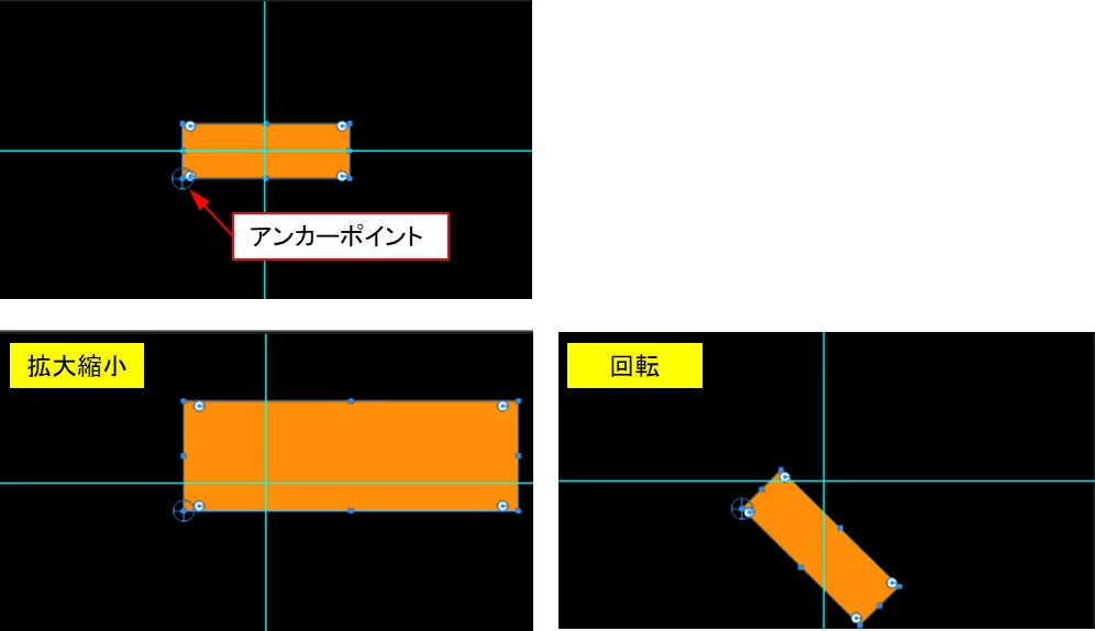

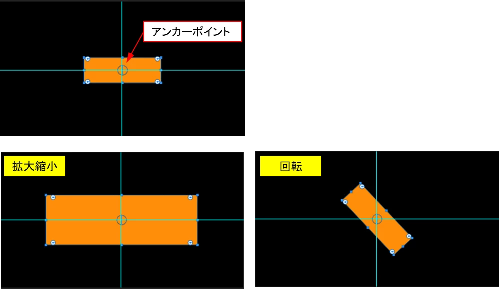

>アンカーポイントを設定していなかったので、・・・自分で意図しない場所に行ってしまっていました。
アニメーションはアンカーポイントを基準にしますので、特に拡大縮小や回転等を行う場合は、必ずアンカーポイントの位置を確認すると良いです。
【参考】アンカーポイント位置相違によるアニメーションの相違
・アンカーポイントがシェイプの中心にある場合
・アンカーポイントがシェイプの中心より左側にある場合
・アンカーポイントがシェイプの左下にある場合
