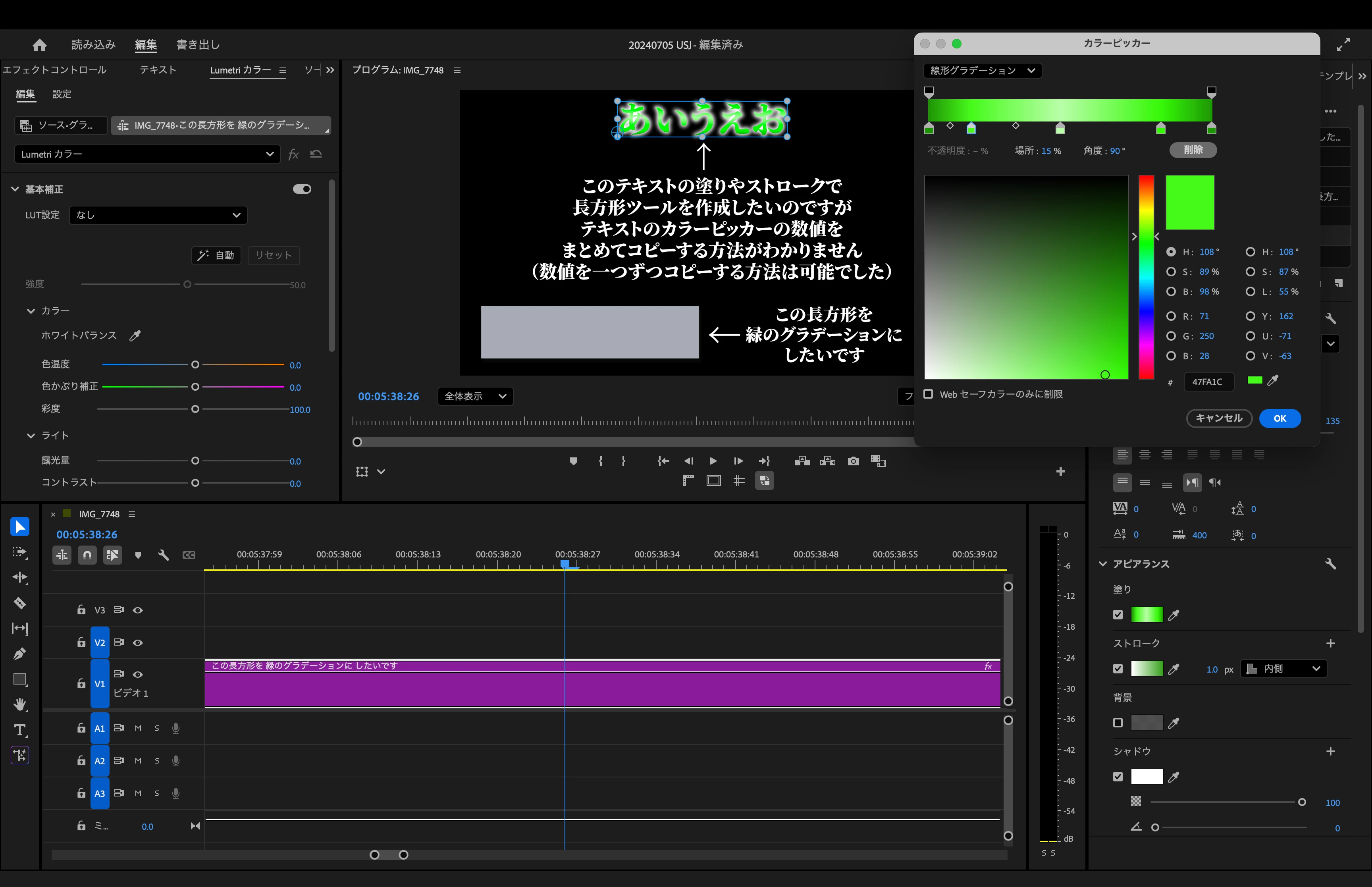

【希望すること】
既存のテキストと同じカラーピッカーの数値を一度に貼り付けて、シェイプに同様のグラデーションを反映させたいと考えております。
【詳細】
長方形ツールのカラーピッカーに、テキストのカラーピッカーの属性をまとめてコピペする方法、またはまとめて反映させるための代替案はありますでしょうか。
最初に作ったテキストから数値を1つずつコピペすることにより、グラデーション図形の作成自体は既にできているのですが、毎回何度もコピペしていると時間がかかってしまうため、時間短縮の方法はないかと探しています。

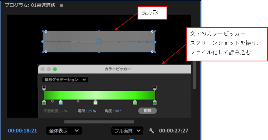

①文字のカラーピッカーのスクリーンショットを撮り、ファイル化してPremiere Proに読み込み、長方形のクリップのトラックの下側に配置し位置とスケールを調整します。

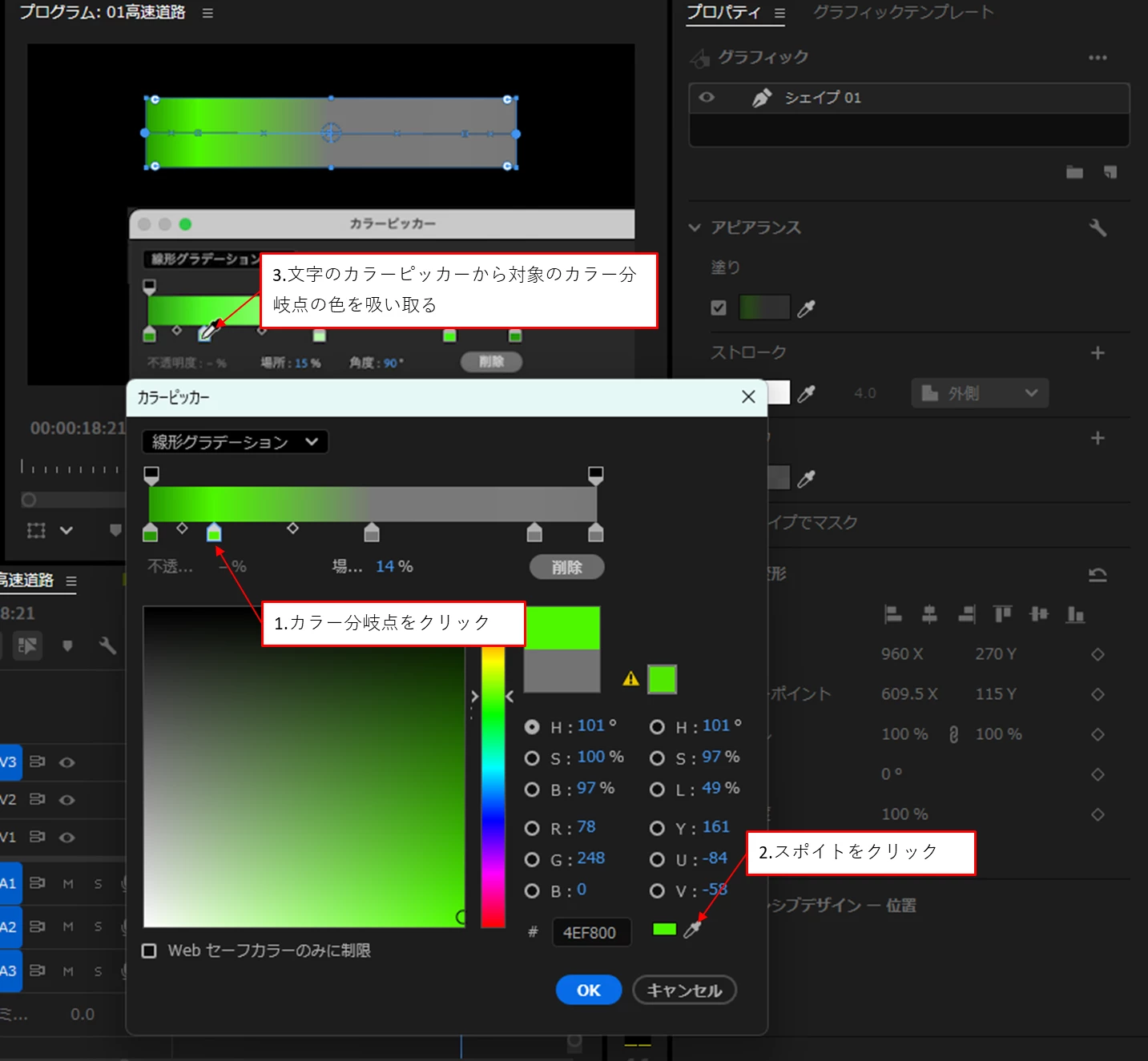

②例えば左から2番目のカラー分岐点の色を設定するには、
1.長方形のカラーピッカーで、左から2番目のカラー分岐点を選択します。
2.スポイトをクリックします。
3.スクリーンショットの文字のカラーピッカーから、左から2番目のカラー分岐点の色を吸い取ります。すると長方形のカラーピッカーの左から2番目のカラー分岐点の色が設定されます。
他のカラー分岐点の色の設定を同様に行います。
2.スポイトをクリックします。
