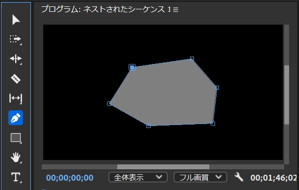

PremiereProをVer25.1にアップデートしてから挙動がおかしくなりました。
本来ペンツールでクリックするごとにポイントが打たれていくと思うのですが、アップデートしてからクリックすると1つだけポイントが打たれてプログラムモニターから消えてしまう(オブジェクトとしては残る)仕様になったのでしょうか?
プロパティパネルのシェイプを選択して2個目のポイントを打つ→消えるから再度シェイプを選択→3個目のポイントを打つ→・・・というのが非常に面倒なので、ポイントを打ってもプログラムモニターから消えないような操作があればご教示いただきたいです。
また、長方形ツールに関しても最初の操作だけドラッグができなくてクリックした時の小さなシェイプができてしまいます(続けて操作すると普通にドラッグで長方形が作成できる)
同じような症状がある方がいらっしゃいましたら、解決方法を教えていただきたいです。

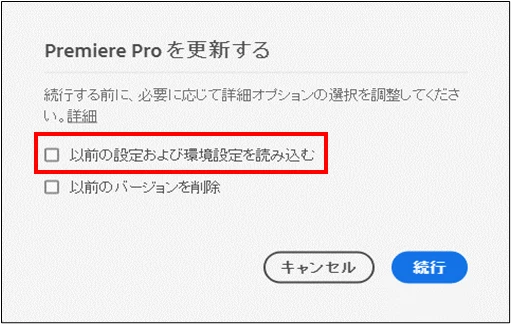

②上記①で改善しない場合は、
Premiere Pro v25.1のアンインストール、再インストールを行ってみます。下記ウィンドウが表示されたら「以前の設定および環境設定を読み込む」のチェックを外します。

②上記①で改善しない場合は、
