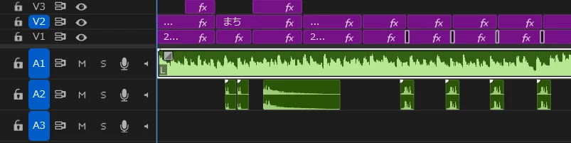

OSはWindows 11 Pro
プレミアプロのバージョンはv26.0.2を使用しています。
動画を制作し、完成!と思って通して再生してみたところ
A1の音声が左からのみ・A2は右のみしか聞こえませんでした。
プロジェクト内に入っている元データは両方から聞こえます。
ネット検索をし、「オーディオエフェクト」「左チャンネルを右チャンネルに振る」をドラックしてみたものの変化がありません。
大分完成に近いので一から作り直すのはつらい部分もあります…
いい方法があれば教えていただきたいです。

    取り急ぎ、一旦作業を進める前に「オーディオトラックミキサー」の様子をご確認いただくといかがでしょうか。
    画像に写っているA1~A3はモノラルトラックだと思いますので、ミキサーのパンがA1は左、A2は右に振られている状態で、センターに振りなおすだけで大丈夫である可能性が高いように思います。
    (A2の素材はステレオ音声のようなので、ステレオにしたい場合は「標準」トラックを作成して移動させる必要があります。モノラルのまま左右から聞こえればOKであれば、パンをセンターにするだけでOKです。)
    急いで返信した方がよいと思いましたので、取り急ぎ文字のみで失礼いたします。
    (追って、画像を追加します。)

    kk_6924
    kk_6924Author
    May 18, 2026
    ご返信ありがとうございます。仰る通りミキサーのパンは添付の通りになっておりました。アドバイスいただいた通りに修正したところ、無事左右両方から聞こえるようになりました!
    ステレオとモノラルの違いについての知識が全くありませんでした。”A2の素材はステレオ音声のようなので”が気になり調べてみたところ、質問の際に添付したスクショのA1はグラフが1つだからステレオ、A2は上下に2つあるためモノラルということなんですね…!!違いについて勉強してみたいと思います。
    ありがとうございました!

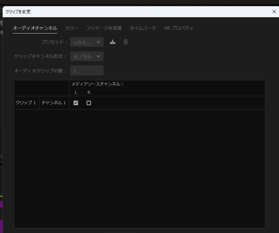

    150kw
    May 15, 2026
    こんにちは、​@kayoko_6924 さん
    現在、ビデオ&オーディオトラックにあるクリップは削除し、
    「プロジェクト」パネルで、もう一度その映像(または音声)素材をを右クリックして「変更」→「オーディオチャンネル」を選択し、開いた「クリップを変更」ウィンドウで下図赤枠部のように設定してから、その映像(または音声)素材をビデオ&オーディオトラックへドラッグ&ドロップすれば直ると思います。
    補足ですが
    ​@kayoko_6924 さんが提示くださったスクリーンショットに対して、オーディオクリップの数を「2」(下図赤枠部)にすると、オーディオクリップはLRが分かれてモノラル2トラックになります。
    kk_6924
    kk_6924Author
    May 18, 2026
    ご返信ありがとうございます。
    A1のオーディオチャンネルをステレオ/1にしてみましたが残念ながら変化が見られませんでした。アドバイスいただきありがとうございました。
