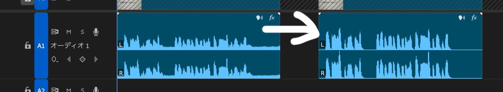

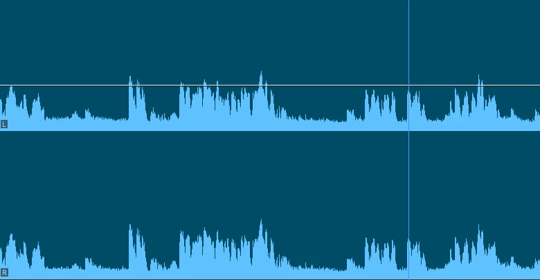

Windows11でプレミア25です
音声波形なのですが添付画像はフル表示になりますか?
もっと拡大する方法はありますかね?
無音部分も波形が少し残っているので見づらいです
Correct answer Ckun

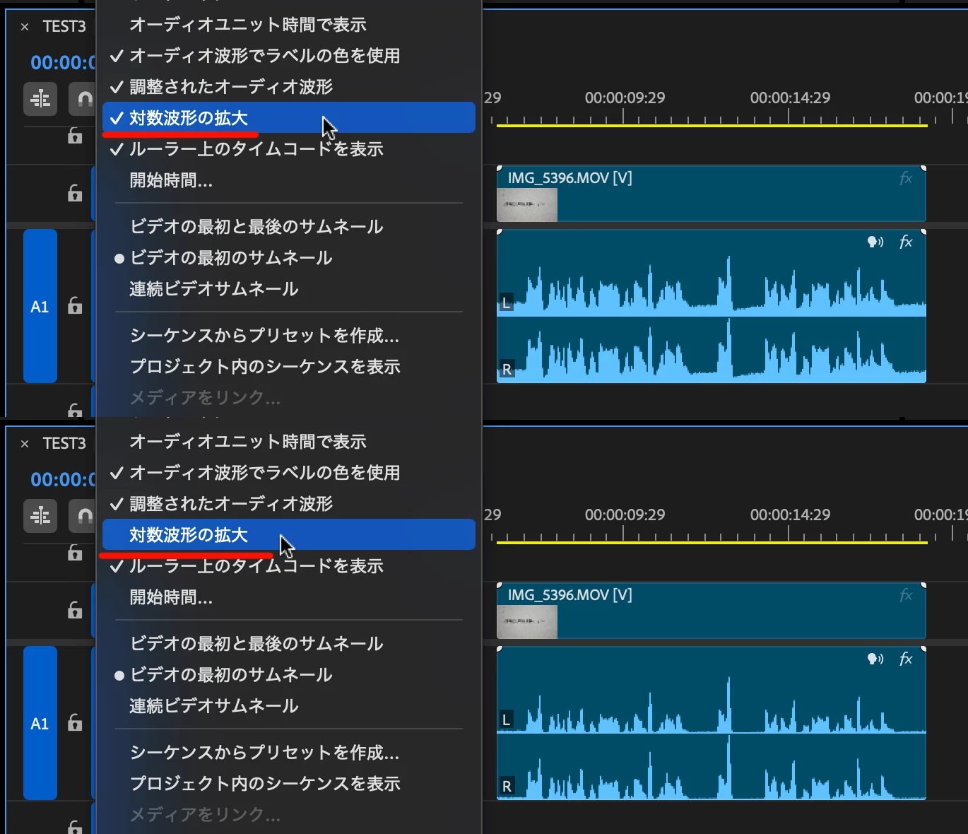

>もっと拡大する方法はありますかね?
こちらの2行から、イメージとしては下記画像の左のような表示から右のような表示になることをイメージしたのですが、そのような認識でよろしいでしょうか。
この画像は実際に音声自体を調整(ゲートで言葉の合間のノイズを切ってゲインを調整)しているものでして、表示だけをこのように変更する方法は現状では無いものかと思います。
しかしながら、
こちらについては、「対数波形の拡大」のチェックを外していただくことで、小音量の波形が持ち上げられなくなり、「無音部分(実際にはノイズがあり波形が出ている部分)」の波形がスッキリして見やすくなるのではないかなと思います。ただし、波形自体も全体的に小さめになるかもしれませんので、整音作業や作品の仕上がりの工程も考慮しつつ、適宜ゲインを上げていただくと良いのではないかなと思います。
(この波形表示を優先するためにゲインを上げすぎて、出力時に歪ませることがないようご注意いただければと思います。)

ありがとうございます
そうです はっきり分かれていないと見づらいですね~

>もっと拡大する方法はありますかね?
しかしながら、

お早うございます、nbnbnbnbd さん
まず、Premiere Proのバージョン(v24.5、v25.2.3等)を教えていただけますか。
>添付画像はフル表示になりますか?
フル表示とは波形が上下両側に表示されるようにすることでしょうか。
その場合は、
シーケンスのパネルメニューを開き、開いたメニューから「調整されたオーディオ波形」を選択し、左側のチェックを外します。
すると、波形がフル表示になると思います。
>もっと拡大する方法はありますかね?
ボリュームのラバーバンドをドラッグ&ドロップで上方へ引き上げてください。波形が拡大するとともに音量が大きくなります。ラバーバンドを上げ過ぎると、音量が歪むようになりますから注意してください。
また、そのクリップを選択したまま、「エッセンシャルサウンド」パネルを開き、「スピーチを強調」を展開してスイッチを「オン」にし、「拡張」をクリックし、「ミックス量」のスライダーを右に振ります。
すると環境音(ノイズ)の波形が小さくなるとともに環境音(ノイズ)が小さくなります。
お試しください。
*「エッセンシャルサウンド」パネルが無い場合は、メニューの「ウィンドウ」を開いて「エッセンシャルサウンド」を選択してチェックを入れると表示されると思います。
*スライダーの位置はちょうど良い位置を見つけてください。
