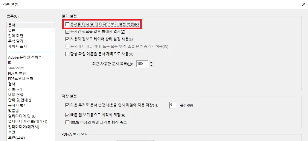

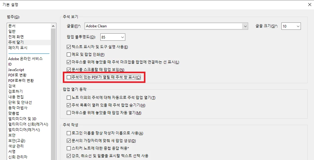

제가 확인 했을때, 진행하신 설정 변경을 하면 다시 파일을 열었을때 책갈피 패널이 열리는 것으로 확인 됩니다.
아무래도 다른 설정이 변경 되어 계신 것 같으니 아래 설정을 확인해 보세요,
메뉴 > 기본 설정 > 문서 > [문서를 다시 열 때 마지막 보기 설정 복원] 체크 해제
메뉴 > 기본 설정 > 주석 달기 > [주석이 있는 PDF가 열릴 때 주석 창 표시] 체크 해제
위 설정들의 경우 진행 하신 책갈피 설정보다 우선적으로 적용 되므로,
체크 되어 있으면 주석 창이 먼저 열리게 됩니다.

가이드 주신대로 설정 변경하니 파일을 열었을때 처음 보기가 '페이지와 책갈피 패널'로 열립니다!
도움 주셔서 감사합니다!
