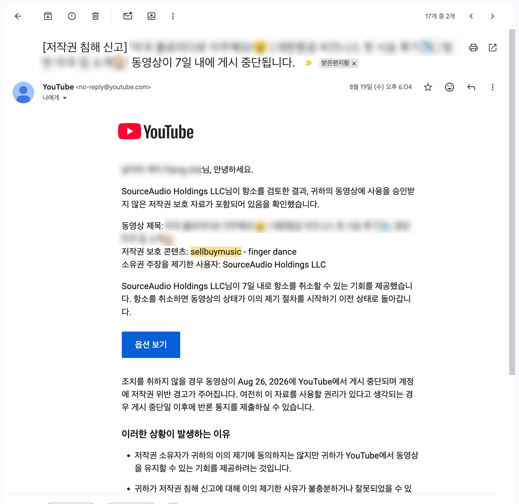

Adobe Express 에서 제공하는 음악 기능으로 유튜브에 사용했는데 저작권에 걸리는 이슈
안녕하세요.
Adobe Express로 유튜브 영상을 만들고 있습니다.
I am currently using Adobe Express to create videos for my YouTube channel.
저는 음악 추가 기능 중 ‘SELLBUYMUSIC Shorts’에서 제공하는 음악을 사용했으나,
동영상과 쇼츠 둘다 저작권 허락이 이루어 지지 않았습니다.
I used music provided under the “SELLBUYMUSIC Shorts” section of the music feature. However, I received copyright claims on both my regular YouTube videos and Shorts, and the claims were not released.
혹시나 제가 소스 정보에 있는 에셋 ID를 잘못 입력했나 생각해서 한번 더 항소해봤지만,
SELLBUYMUSIC 측의 소유권 주장으로 인해 동영상 수익창출에 문제가 생겼어요. (총 5건)
At first, I thought I might have entered the Asset ID from the source information incorrectly, so I submitted another dispute. However, SELLBUYMUSIC continued to maintain its copyright claims, which has now caused monetization issues on my videos. I currently have a total of five copyright claims related to this issue.
애초에 저작권을 허락해주지 않는 음악 기능을 왜 제공하나요?
제 시간을 많이 허비했어요.
My question is: why is this music being provided through Adobe Express if users are unable to obtain proper copyright clearance for using it on YouTube?
I chose this music because it was available directly through Adobe Express, so I reasonably expected that it could be used without causing copyright or monetization issues. Unfortunately, this situation has caused me to spend a significant amount of time disputing the claims and trying to resolve the problem.
제 질문에 답변 부탁드려요.
I would appreciate a clear explanation and a solution to this issue.
(아래는 유튜브에서 온 저작권 침해 신고 이미지 입니다.)
(Below, I have attached screenshots of the copyright claims I received from YouTube.)

    안녕하세요.
    저는 분명히 고유 콘텐츠 ID 코드만 복사해서 제출했으나, 해당 저작권자가 승인을 거절했습니다.
    아래 표시된 기능에서 5개의 음악을 사용했으며 모두 해당 저작권자에게 직접적으로 거절당했습니다.
    거절되는 음악을 애초에 제공하고 있는게 잘못됐습니다.
    제 시간을 너무 많이 허비했고 솔직히 화가 많이 납니다.
