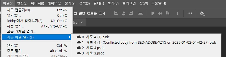

게시한 사진을 보았을 때 포토샵 안에서 레이어가 합쳐진 것으로 보입니다.
저는 프레스코에서 포토샵으로 넘어온후, 레이어를 '배경으로 이미지 병합' 을 진행한 상태로
(위 그림포토샵 레이어)
>포토샵 레이어를 합쳐서 다시 프레스코로 온 경우
> 사용자분과 같이 아이콘이 바뀌고, 읽기전용으로 편집이 불가하게 됩니다.
사실상 이 경우 포토샵에서 효과가 들어가 있거나 레이어 부분이 합쳐진 것으로
프레스코에서 수정을 하는게 아닌 포토샵에서 진행이 되어야하는데,
창> 작업내역에서 이전작업으로 복구를 해보거나,아니면 이렇게 최근파일에서
레이어가 아직 합쳐지지않는 파일이 있는지 보셔야 할 것 같아요.
이미 합쳐지고 저장이되었다면, 복구는 어려울 수 있긴합니다.
* 포토샵으로 해당 파일을 열어>  마지막 레이어 부분이 합쳐져있는게 아닌지 확인해보세요.
(위 그림포토샵 레이어)
