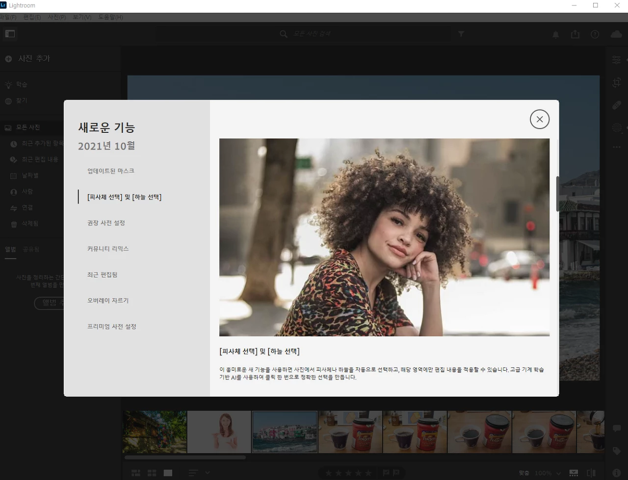

2021년 업데이트를 통해서 새로 추가된 기능이 하늘과 피사체를 자동으로 따주는 자동 마스크 기능이 추가되었습니다.

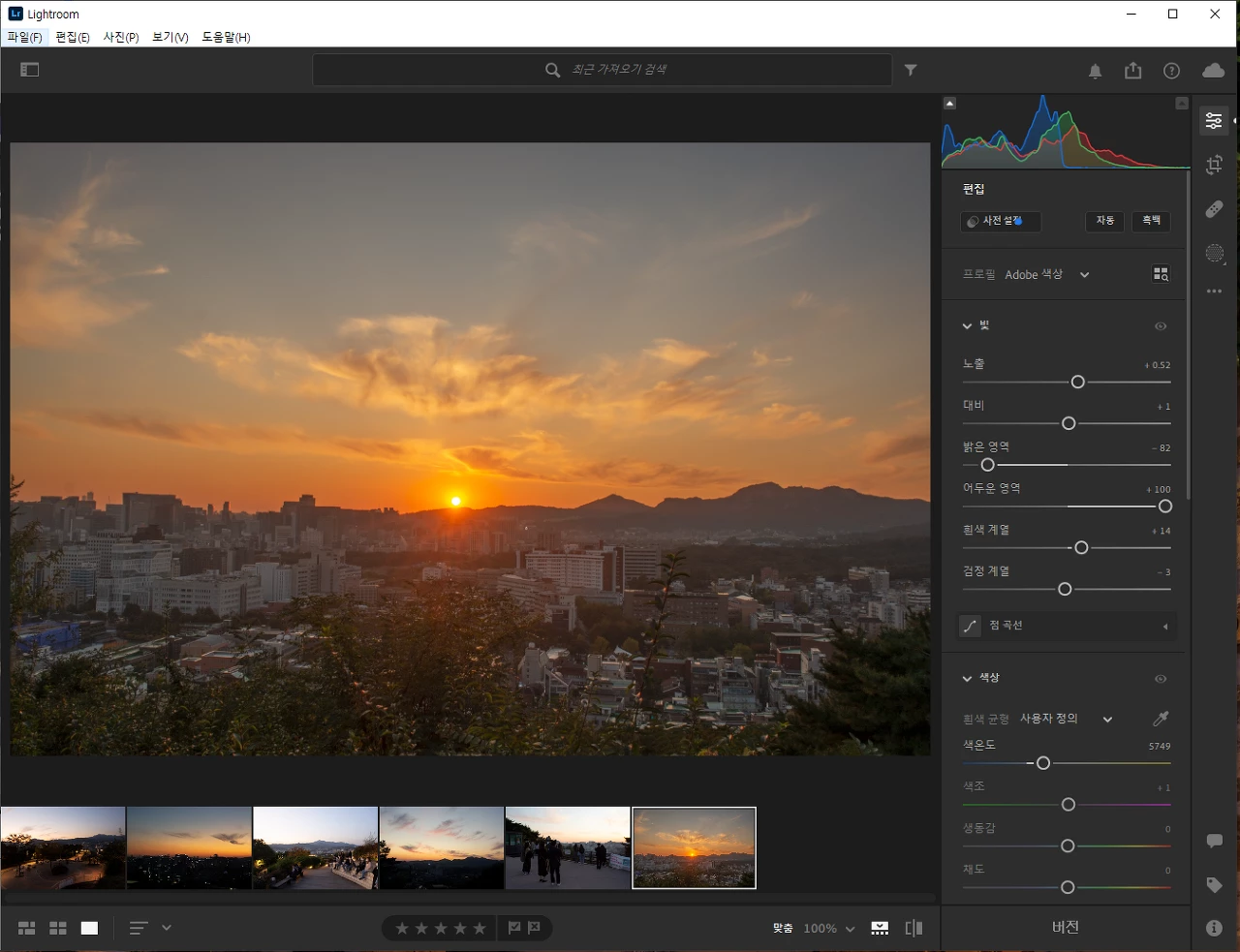

이게 라이트룸입니다. 라이크 룸 클래식만 사용하다 라이트룸을 사용하니 좀 어색하네요. 그래도 주로 사용하는 노출 및 밝은 영역, 어두운 영역 기능이 있네요. 이 3개만 주로 만지는데 이거 있으면 다 있는 것이네요.

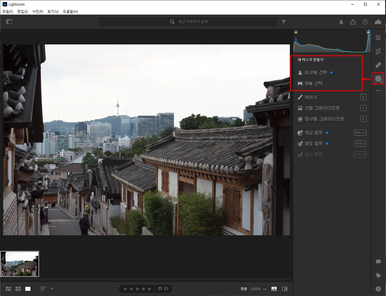

UI는 라이트룸 클래식과 좀 다릅니다. 먼저 메인 메뉴는 오른쪽 상단 4개가 있습니다. 이중 가장 위에 있는 곳이 현상 기능으로 노출 및 색온도를 여기서 조절합니다. 1차 조절을 여기서 해준 후에

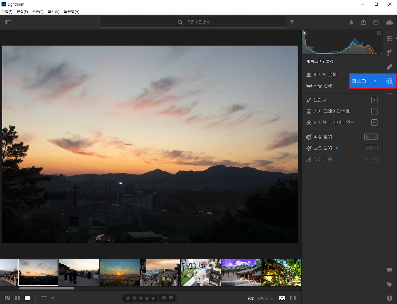

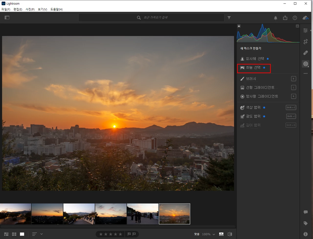

이후 오른쪽 상단 메뉴 중에 4번째에 있는 마스크 기능을 선택합니다. 그럼 피사체 선택, 하늘 선택이 나옵니다.

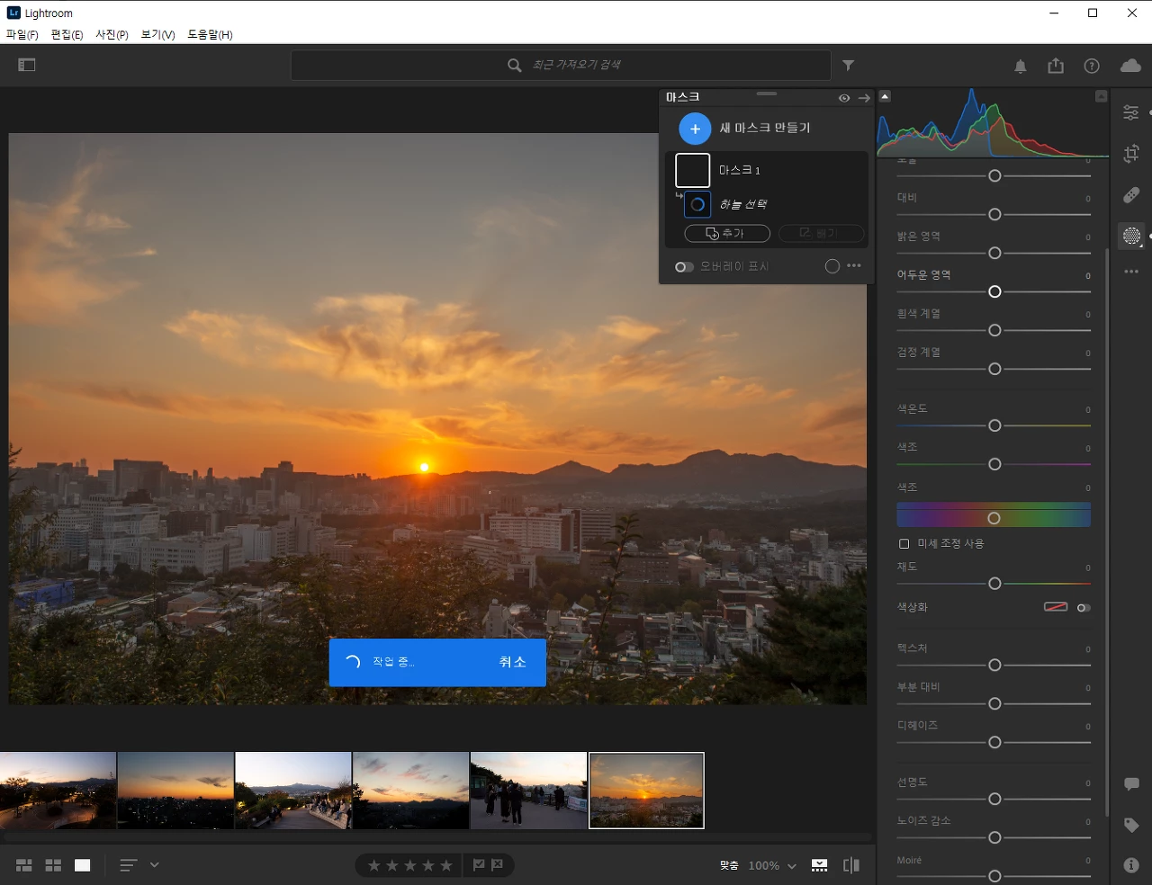

이 중에서 하늘 선택을 해봤습니다.

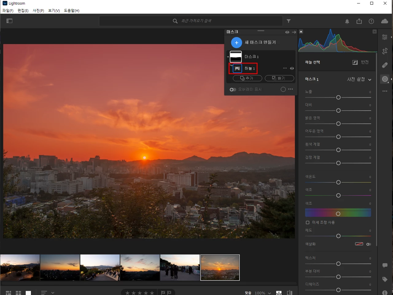

작업 중이라는 메시지와 함께 하늘을 감지합니다.
하늘만 인식하네요. 위 사진은 하늘과 지평선이 비교적 단순해서 선택하기 쉬웠을 듯합니다.

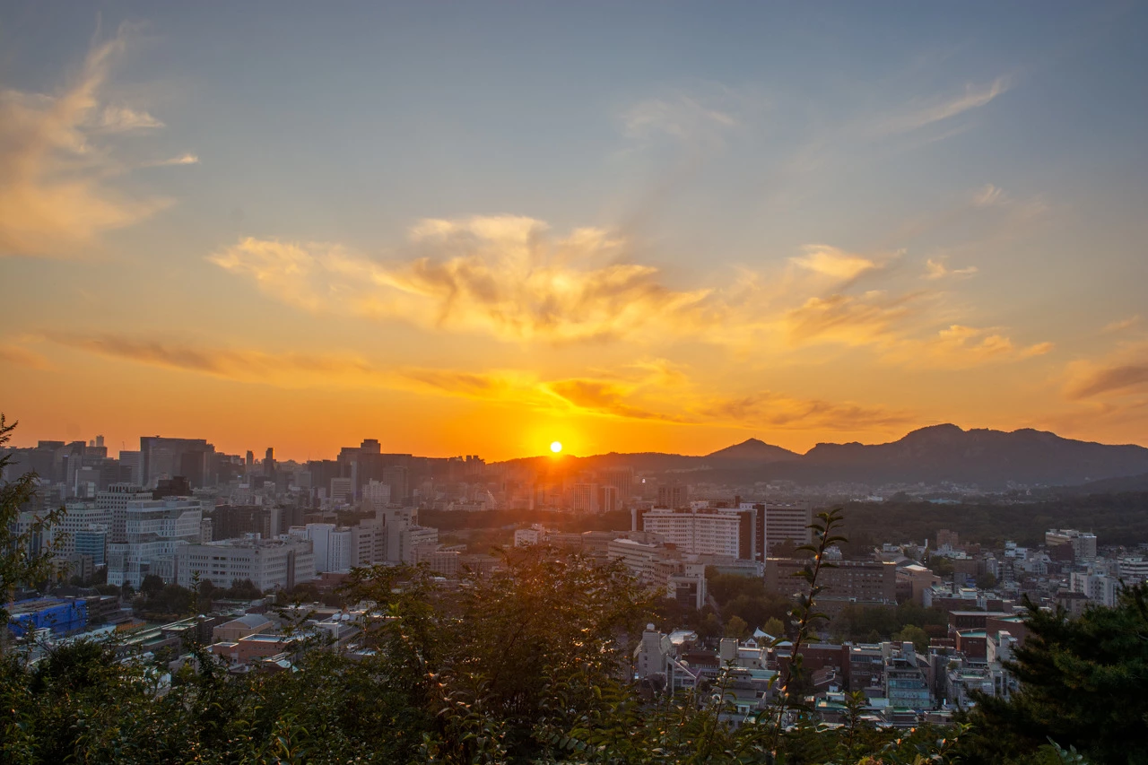

원본 사진
위 사진은 라이트룸 클래식에서 자동 프리셋을 때린 후에 어두운 영역, 밝은 영역 슬라이드 바만 조절한 사진입니다. 이러니 제가 새 카메라 사려고 하겠어요. 후보정 기술 엄청 좋아요.

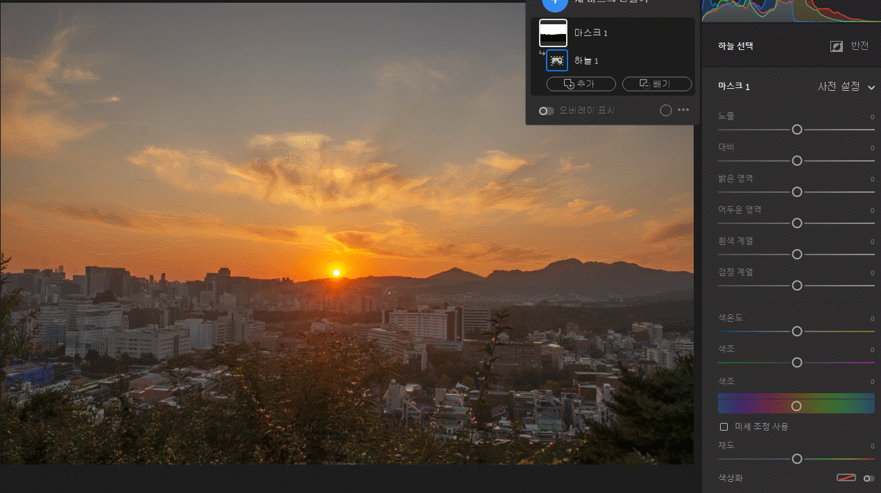

이번엔 라이트룸에서 하늘 선택 자동 마스크 기능으로 하늘만 선택한 후에 색온도와 색조를 조절했더니 하늘 색온도만 변하네요.

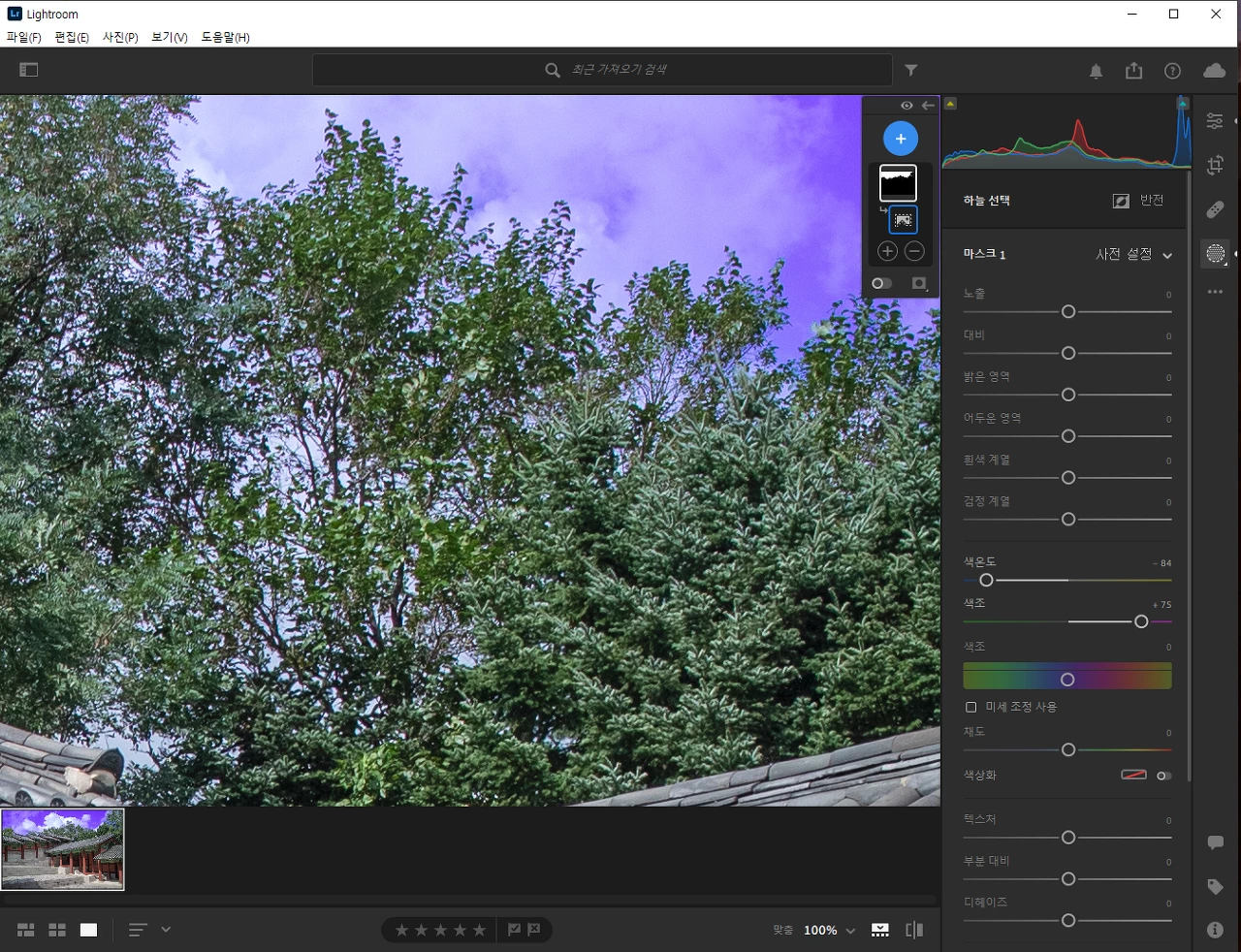

이 사진은 하늘 앞에 나무들이 있습니다.
나무를 확대해보니 나뭇 잎에 보라색이 살짝 묻기 하는데 꽤 준수한 능력을 보여주고 있습니다.
이렇게 색조 슬라이드를 이용해서 보라색 하늘로 만들었습니다.

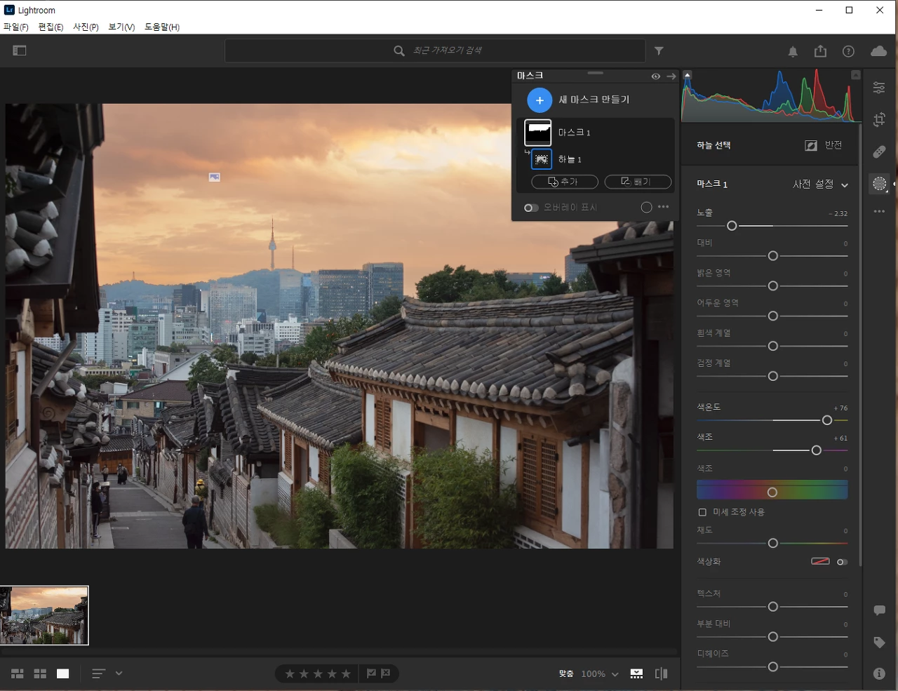

이번엔 북촌한옥마을 사진 중에 하늘이 하얗게 날아간 사진을 이용해 봤습니다. 마스크 >> 하늘 선택을 누르니 하늘만 선택되네요.
하늘만 선택된 후 노출만 살짝 내렸더니 안 보이던 노을이 보이네요. 색온도를 조절해서 주황색으로 만들었습니다. 그런데 남산 N타워도 날려 버렸네요. 이걸 보면 100% 완벽한 건 아니고 저런 뾰족하고 작은 건 인식 못하네요. 이럴 때는 저 부분만 수동으로 칠해주면 됩니다. 브러시 기능이 있습니다.

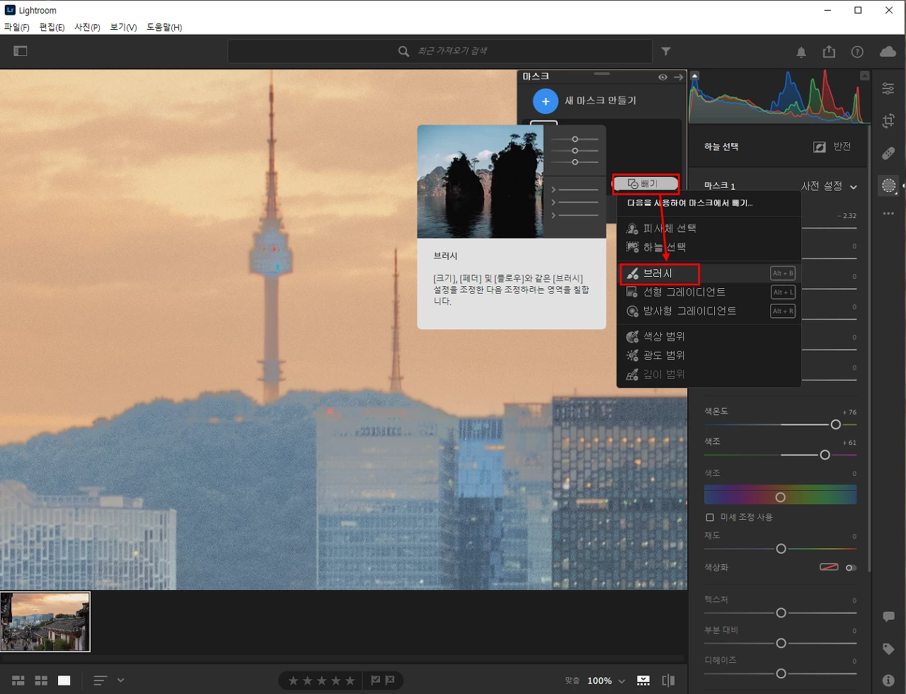

하늘 선택 레이어 밑에 + 더하기 , - 빼기가 있습니다. 저 N타워는 하늘에서 빼 줘야 합니다. - 빼기를 누르면 브러시가 있는데 브러시를 선택했습니다.

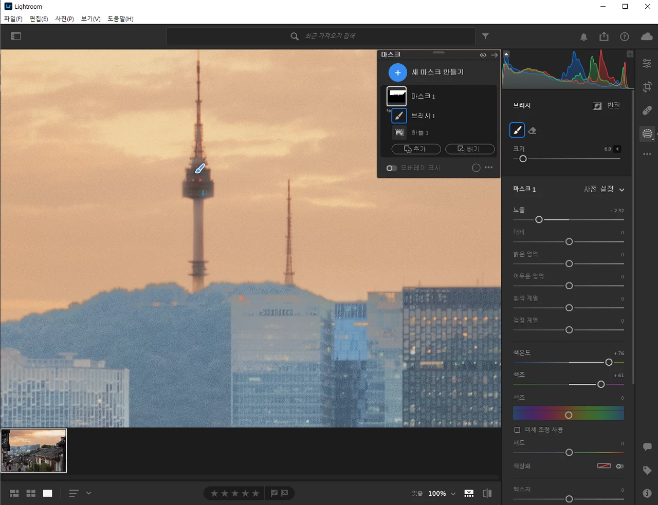

브러시 굵기를 조절하고 페더 조절해서 쓱쓱 칠해주면 됩니다. 남산 N타워의 불빛이 돌아왔네요.
이게 원본 사진이고
라이트룸에서 하늘 자동 선택 마스크를 이용해서 하늘 선택한 후 남산 N타워만 수동으로 빼 준 후 색온도를 조절한 사진입니다. 약간의 인위적인 느낌이 들지만 이 정도면 꽤 좋은 결과네요.

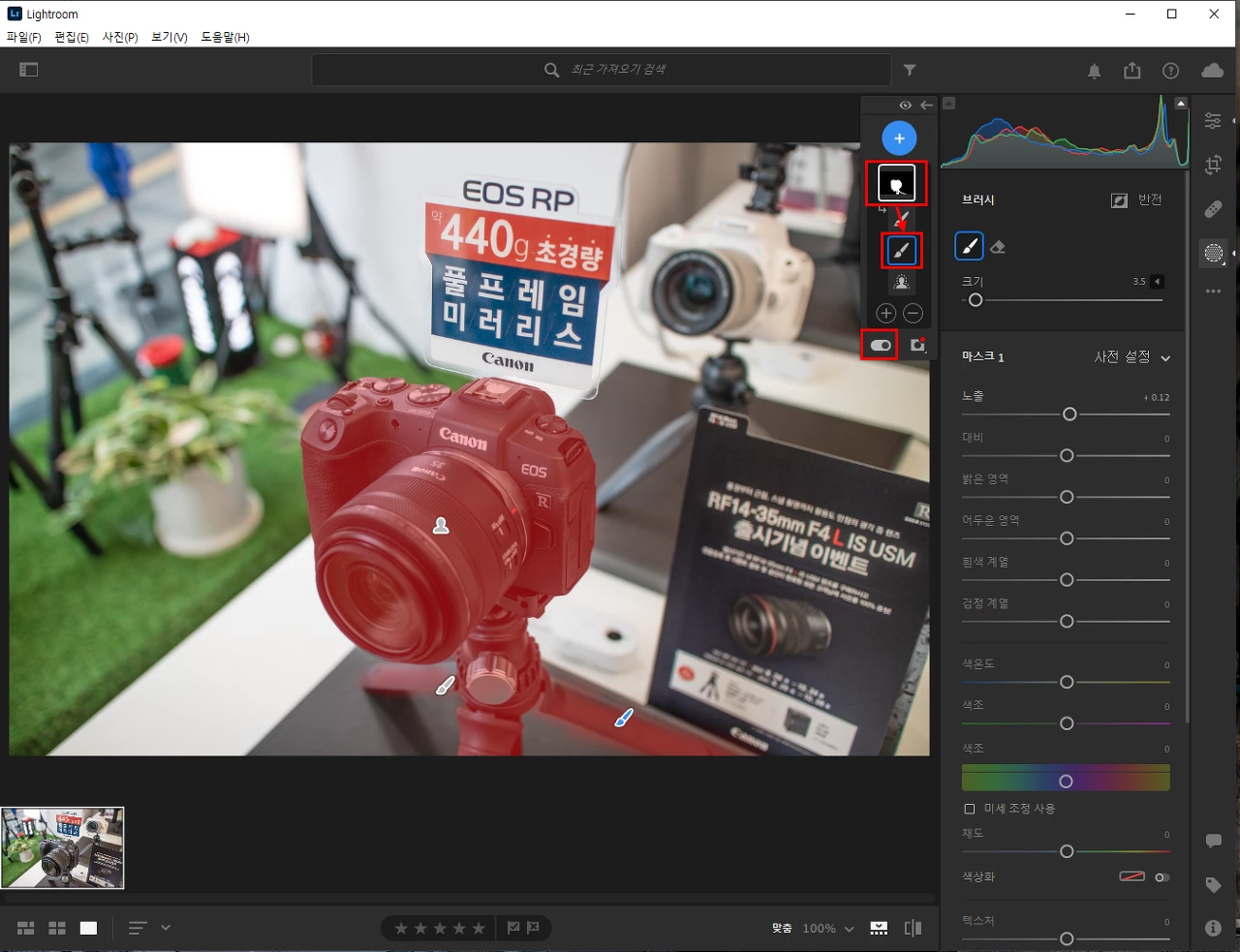

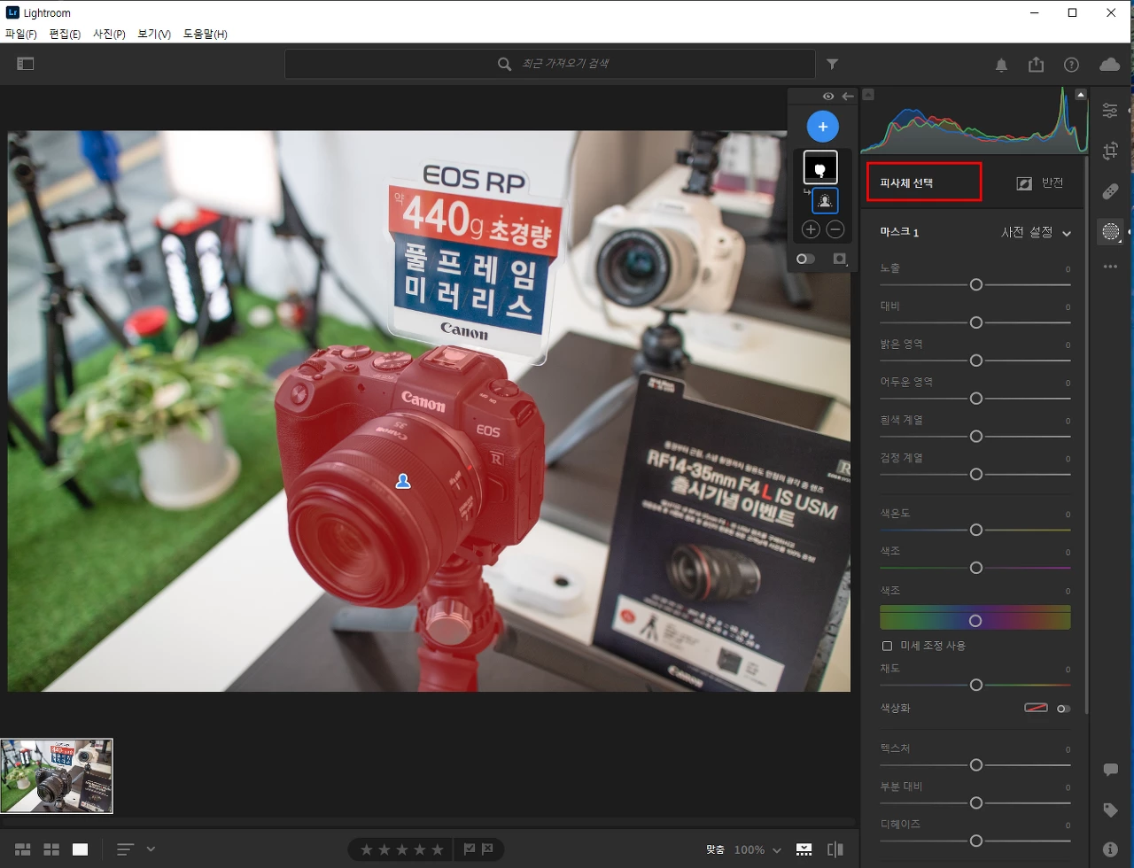

피사체 선택 기능을 이용해 봤습니다. 주 피사체를 자동으로 선택해주는 기능이네요. 보면 카메라 삼각대 중에 2개의 다리는 인식 못합니다. 이번에는 더하기를 눌러서 브러시로 덧칠해 주세요.
붉은색으로 된 곳이 선택된 곳인데 이 붉은색을 칠한 부분만 라이트룸이 선택합니다. 붉은색을 보기 싫으면 하단에 슬라이드바로 꺼주면 안 보입니다.
아주 좋네요. 카메라만 자동 선택 해주고요. 이전에는 하나하나 브러시로 칠해주면서 누끼를 따야 했습니다.

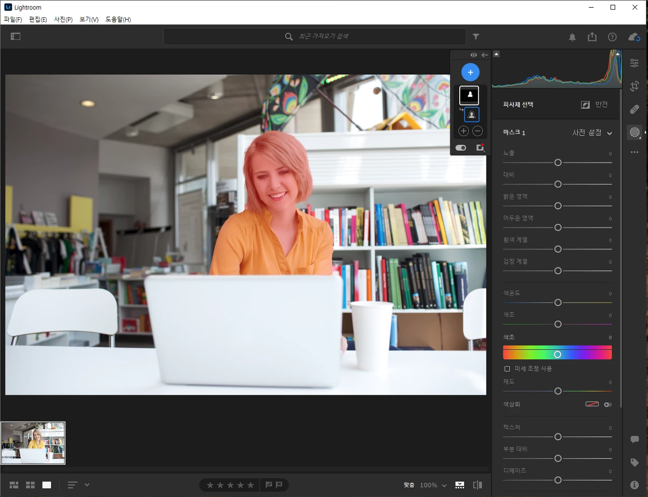

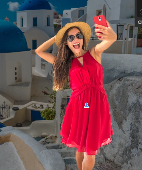

인물 사진에서 피사체 선택을 하니 사람만 딱 인식하네요. 여기에 배경 흐림 기능만 넣으면 루미나르 AI인데요. 이건 없네요. 이런 부분에서는 루미나르 AI가 좋아요. 배경만 흐려줘서 스마트폰으로 촬영하고 배경만 흐려서 카메라 흉내 낼 수 있어요.

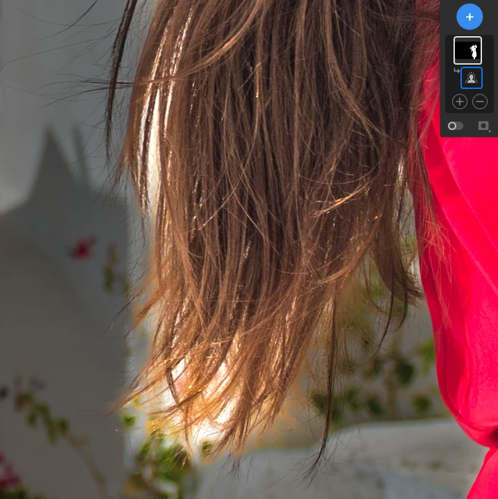

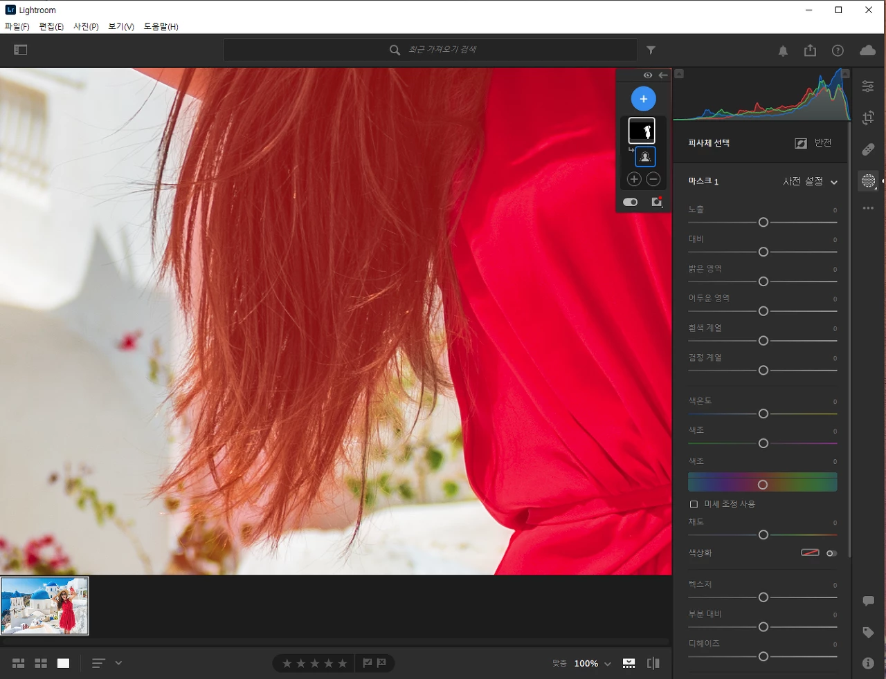

누끼의 끝판왕 여자의 찰랑찰랑 머리카락입니다. 머리카락 누끼는 시도 조차 안 할 정도로 복잡합니다. 피사체 선택을 하니 여성만 딱 선택되네요. 중요한 건 저 머리카락 부분이죠.
머리카락 부분을 확대해보니 그런대로 선택력이 좋은 듯합니다.
그러나 배경만 노출을 줄였더니 실력이 드러나네요. 완벽하지는 않네요. 보면 머리카락 한 올 한 올 인식은 못하고 저기는 수동으로 브러시로 칠해주거나 빼야겠네요.
그럼에도 보면 머리카락 오른쪽은 놀랍도록 잘 인식하고 제가 보여주려고 노출을 확 내려서 그렇지 후보정할 때는 이 정도로 내리진 않죠. 따라서 크게 티가 날 것 같지는 않습니다. 이 정도도 어디예요.
