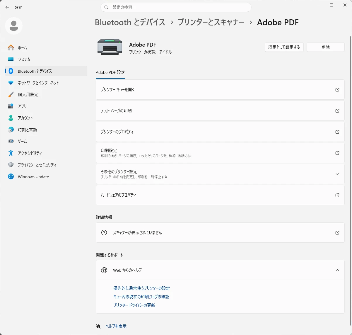

Adobe PDF の用紙サイズを変更しても 「Letter」に戻る事象について | Acrobat
Acrobat をご利用中の一部のお客様にて事象が発生し、ご不便おかけし申し訳ございません。
【対象のAcrobat】
Acrobat
【対象OS】
Windows 11
【事象の詳細】
Adobe PDF の用紙サイズを変更しても Acrobat を再起動するたびに元の Letter に変更される
<用紙サイズの変更手順>
  1. 画面左下「Windowsマーク」をクリックし歯車マーク「設定」を開く
  2. 設定画面内から [Blutoothとデバイス] > [プリンターとスキャナー] を選択
  3. プリンターの一覧表示から[Adobe PDF]をクリック
  4. [印刷設定]を開き[Adobe PDFのページサイズ] の設定を確認
  5. 設定内容を任意の用紙サイズに変更し、右下[適用] と [OK] をクリックし設定を保存
【現状の対処策】
大変お手数をおかけしますが、利用する度に用紙サイズの変更をお願いします。
【解決策】
誠に恐れ入りますが、現在修正に向けて調査中でございます。
解決方法が確認できましたら、本ページにてご案内予定です。
