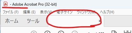

アクション実行後にタイトル(ファイル名)が消える現象が起きる
お世話になっております。
以前は問題なく使えていたアクションを実行すると、
このようにタイトル(ファイル名)が消えます。
なぜでしょうか?
ご存じの方、ご確認のほどよろしくお願いいたします。

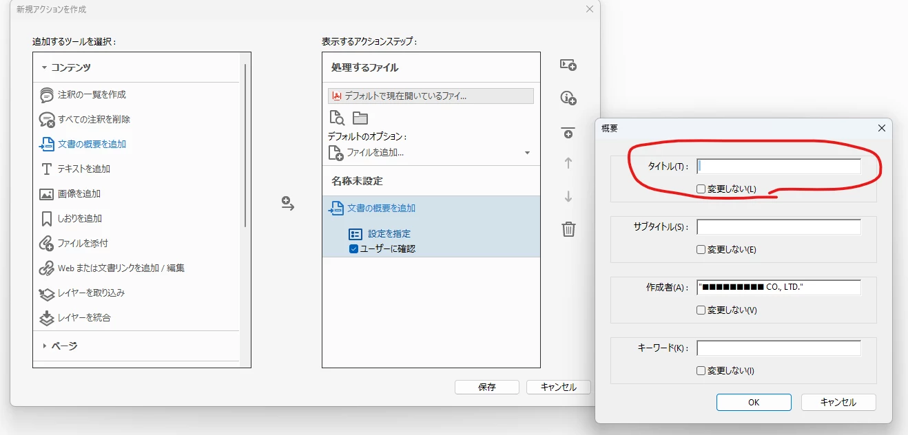

追記です。
社内でも相談しまして、
原因が判りました。
InDesignからPDF書き出しした状態では、ファイル名が表示されますが、
アクションに、文章の概要を変更するとファイル名が消える現象が起きる様です。
※先方指示で概要のタイトルは空にする指示があり、
 PDF側では概要タイトルはNull禁止のため、半角スペースを入れています。
なので、厳密にはファイル名が消えるのではなく、半角スペースで表示されるようです。
InDesign上で、文章概要を設定、PDF書き出しした場合
 概要タイトル:半角スペース
 ファイル名(タイトル):表示される
Acrobatで、アクション文章概要を設定した場合
 概要タイトル:半角スペース
 ファイル名(タイトル):半角スペース
Acrobatで、文章概要を設定した場合
 概要タイトル:半角スペース
 ファイル名(タイトル):半角スペース
Adobeさん、これ直せませんか? 地味に困るんですけど。。

Nov 10, 2023 4:02 AM UTC
>半角スペース
なるほど…
じゃぁ、半角スペースが表示されているわけで
アプリケーション側の不具合じゃないってことで
代替案です♪
アクションに
ジャパスクリプトを入れて
概要で半角スペース入れずに
タイトルを削除しちゃうのはどうでしょう?
(Javascriptならタイトル空にできます)
コードは簡単1行
this.info.Title = ("");
アクション的には
1:開いているファイル
2:Javascript実行
3:概要(タイトルは変更なし 作成者のみ変更)
4:保存
最近は社内に1人はいるjavascriptな人に
『こんないわれたんだけど♪』的に相談してみてください
お試しください
私はMacユーザーな上にバージョン2022利用中なので、結果は確認してませんので『あくまで参考程度』で♪
--追記
大きい会社さんでシステム担当さんいらっしゃるようでしたら
Acrobatのjavascriptの利用を制限されている『かも』しれません
不要な波風をたてないように、システムさんへの相談もお忘れなく♪
仁5E26Author
Nov 10, 2023 4:32 AM UTC
ご提案ありがとうございます。JS使えば確かにできそうですね。
社内の別の方が言うには、
去年の夏ごろからこの症状が出たそうで、以前のバージョンでは問題起きなかったです。
試してみましたが、
JS実行直後には、概要タイトルのママでなんとなく不思議な挙動(プレビューの問題かも)ですが、
何らかの行動を行うと(別名保存や概要を表示など)pdfファイル名表示に切り替わりました。

アクション実行の途中でアクロバットアイコンの横にあるファイル名が消える。
アクション終了時点でタブのファイル名も消える
