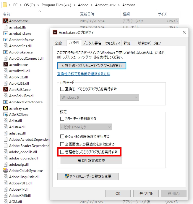

    自己解決しましたのでご報告します。
    C:\Program Files (x86)\Adobe\Acrobat 2017\Acrobat\Acrobat.exe
    のプロパティを開き、「管理者としてこのプログラムを実行する」のチェックを外します。
    私はこれで正常に動作するようになりました。
    通常のインストールでは管理者権限にならないものなのでしょうか?
    管理者権限がないとできないことはいろいろありますが、管理者権限のせいで出来ないことがあるとは思わなかったので、解決に時間がかかりました。
    また、ユーザーアカウント制御のレベル設定問題が関係しており、管理者権限を変えなくても解決するというような情報もあります(こちらは未確認です)。
    同様の症状にてお困りの方は一度exeの管理者権限やユーザーアカウント制御の設定を確認し、変えて試してみると良いかもしれません。
    管理者権限を外したことにより何か不都合が生じた際は、またこちらに投稿します。
