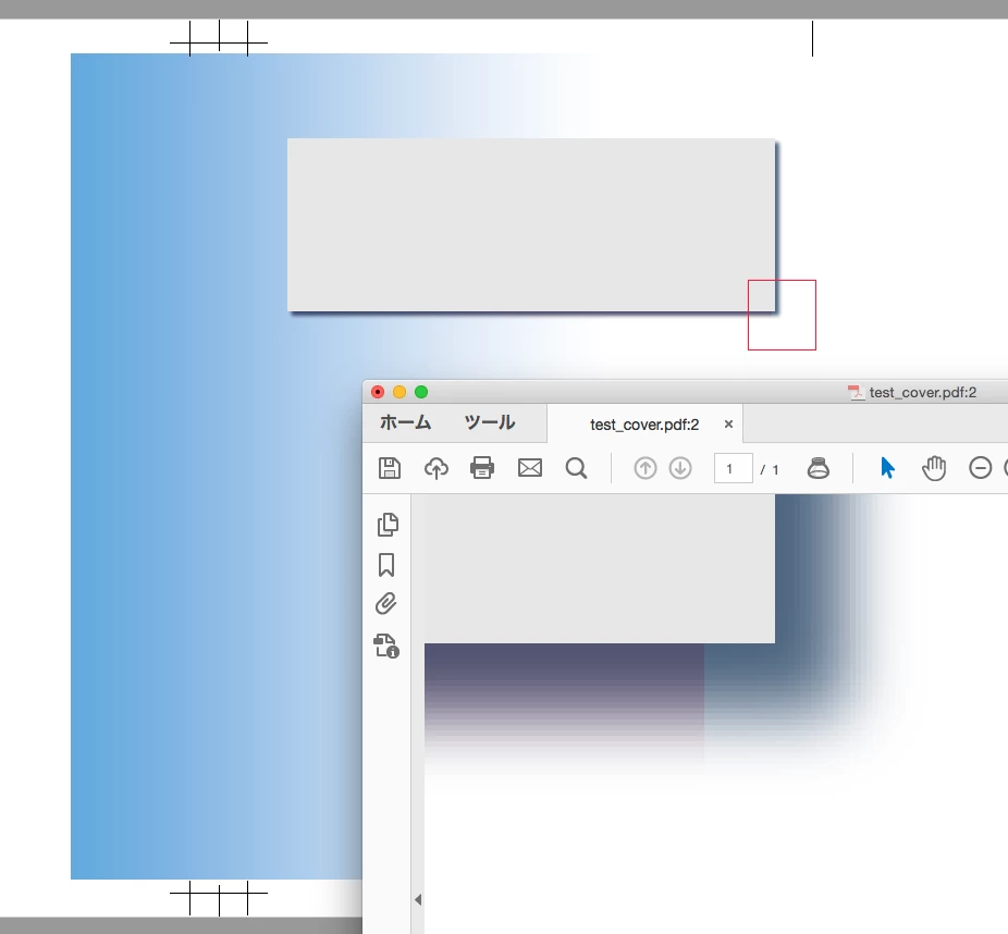

PSD画像を配置したAIファイル(4C掛け合わせドロップシャドウがかかっている)をInDesignに配置し、PDFを書き出しました。
書き出したPDFをAcrobat DCで開いて 見ると、PSD画像にかかる部分のシャドウと、そうではない部分のシャドウとでくっきりと色が変わります。
(図の赤枠部分です)

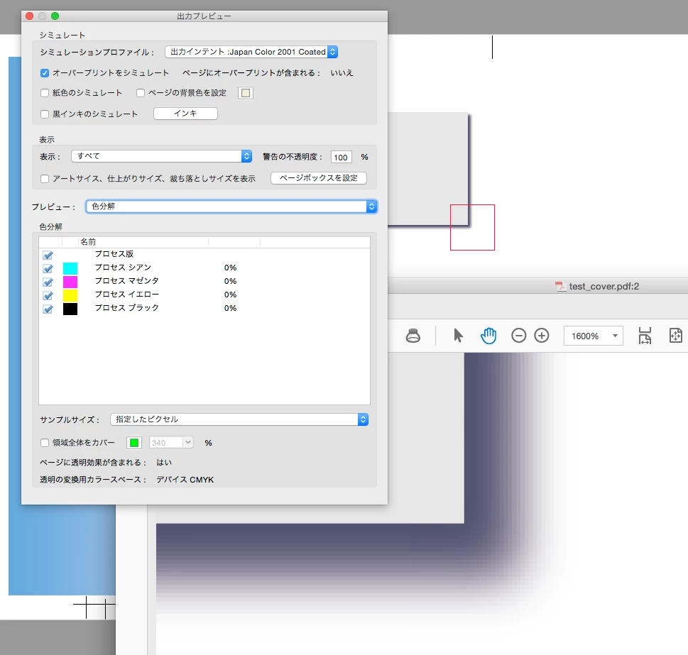

この状態から出力プレビューを表示すると、きれいになります。
出力プレビューを表示する際に出力インテントに合わせてPDFが表示されるのは理解しているつもりでしたが、
下記のとおりCMSについても一通り設定しているのでこの挙動が理解できません。

    以前からドロップシャドウなどの透明効果を使ったオブジェクトの場合、同様の不具合が起きていた気がします。そのような時はオーバープリントプレビューで確認していました。オーバープリント以外も正しく表示されます。Acrobatも通常の表示では同様なので、出力プレビューを表示させると正しい色で表示されます。また、今回のケースとは異なりますが画像そのものの色が同様の結果となるものも経験しています。
    InDesignからのJPEG書き出しでは通常のプレビュー表示と同じになってしまいますので、先方のデータを弄らない安全策としてPDFと同じ結果を求めるのであれば、Acrobatから書き出しを行う方法はどうでしょうか?注意点としてはカラースペースが「自動」だとRGBで書き出されて通常のプレビューと同じになってしまいますので「CMYK」を指定する必要があります。

    InDesignのオーバープリントプレビューと同じようなものと考えればいいわけですね。なるほど。
    >InDesignからのJPEG書き出しでは通常のプレビュー表示と同じになってしまいますので、先方のデータを弄らない安全策としてPDFと同じ結果を求めるのであれば、Acrobatから 書き出しを行う方法はどうでしょうか?注意点としてはカラースペースが「自動」だとRGBで書き出されて通常のプレビューと同じになってしまいますので「CMYK」を指定する必要があります。
    おっしゃる通り、AcrobatからJPG書き出しをすれば、出力PDFと同じ状態のものになりました(設定は画像の通り)。
    もしやと思い、書き出したPDFをPhotoshopにてCMYKモードで開き、レイヤーを統合の上、PhotoshopからJPGに書き出してもうまくいきました。
    この方法なら、入稿されたデータをいじらずにJPG化できそうです。
