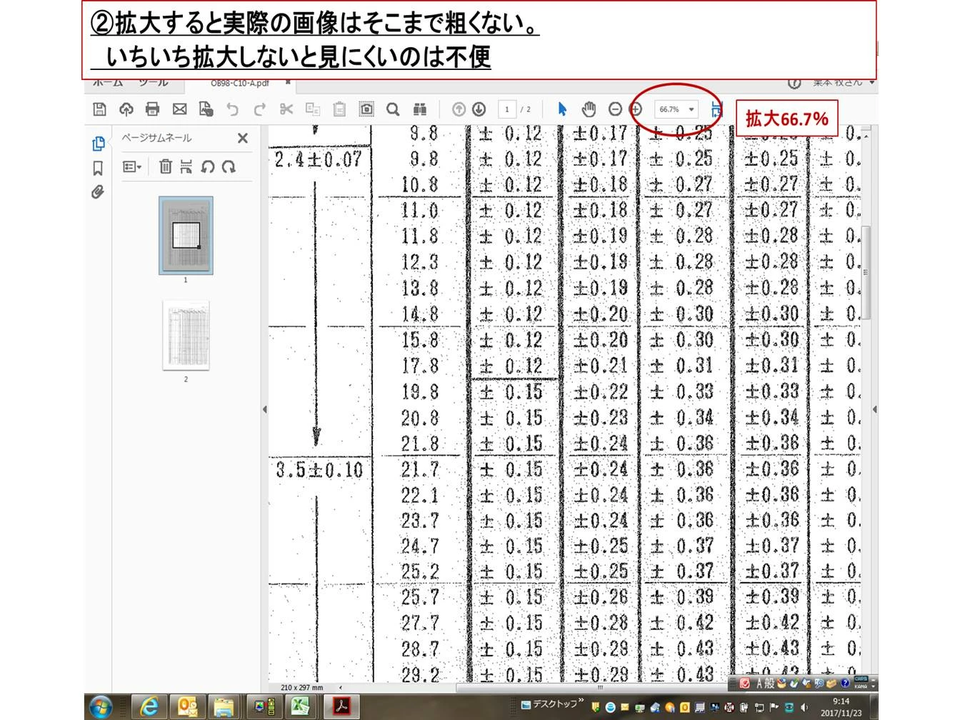

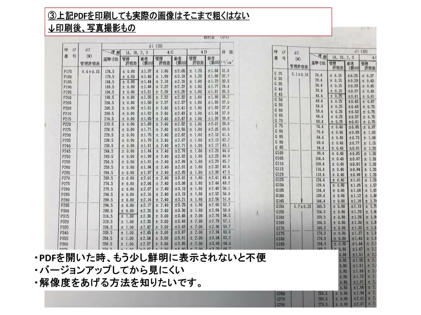

②スキャンしたPDFを開くと解像度が悪い(ズームアップしたら多少はよくなる、印刷するときれい)ので解像度をあげたい。

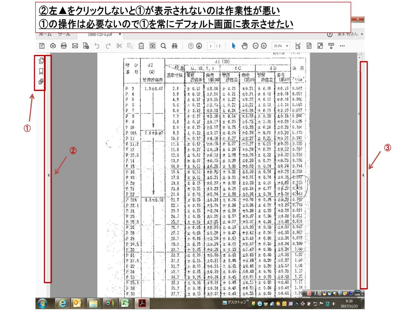

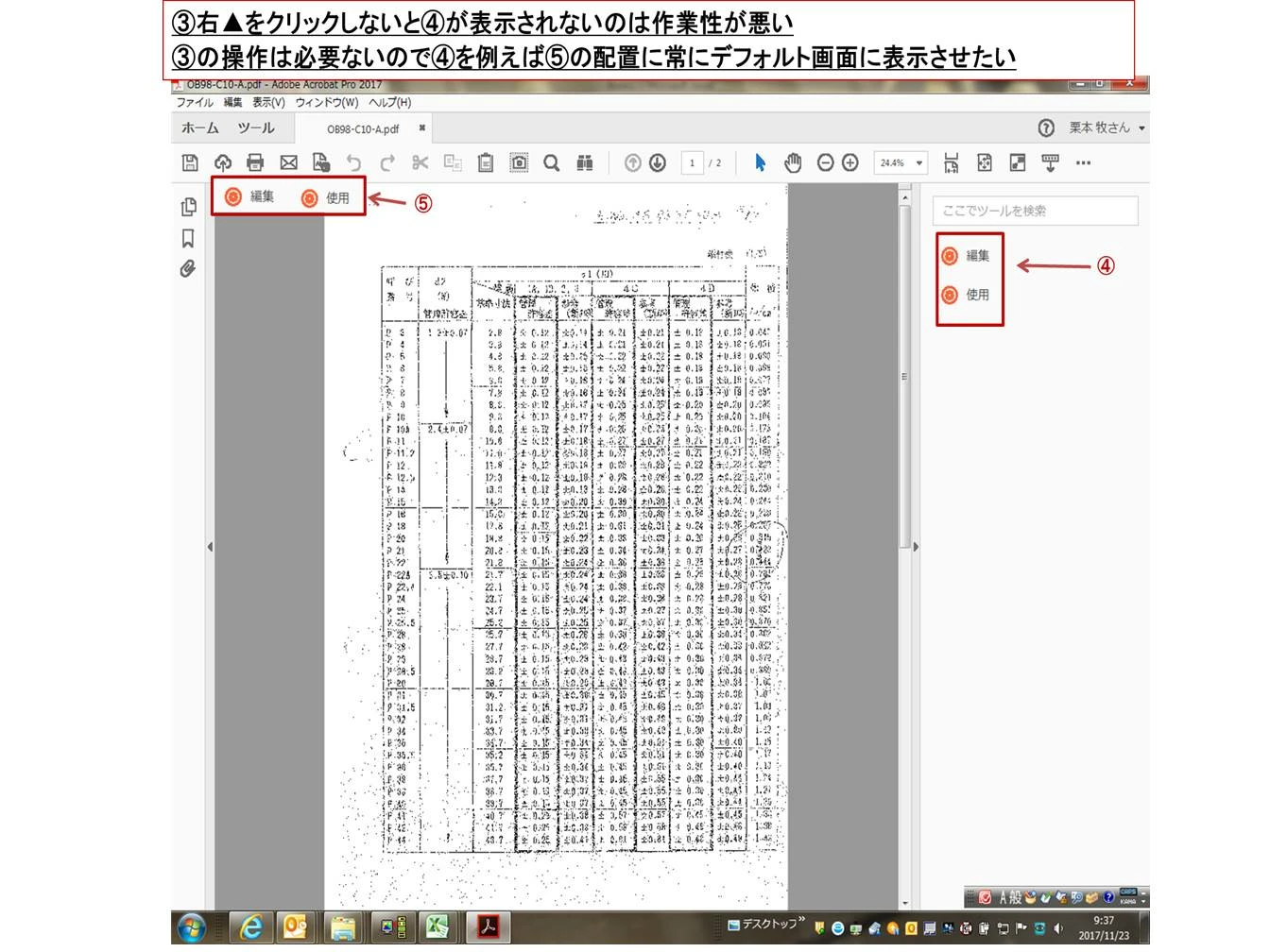

③画面の配置についての相談

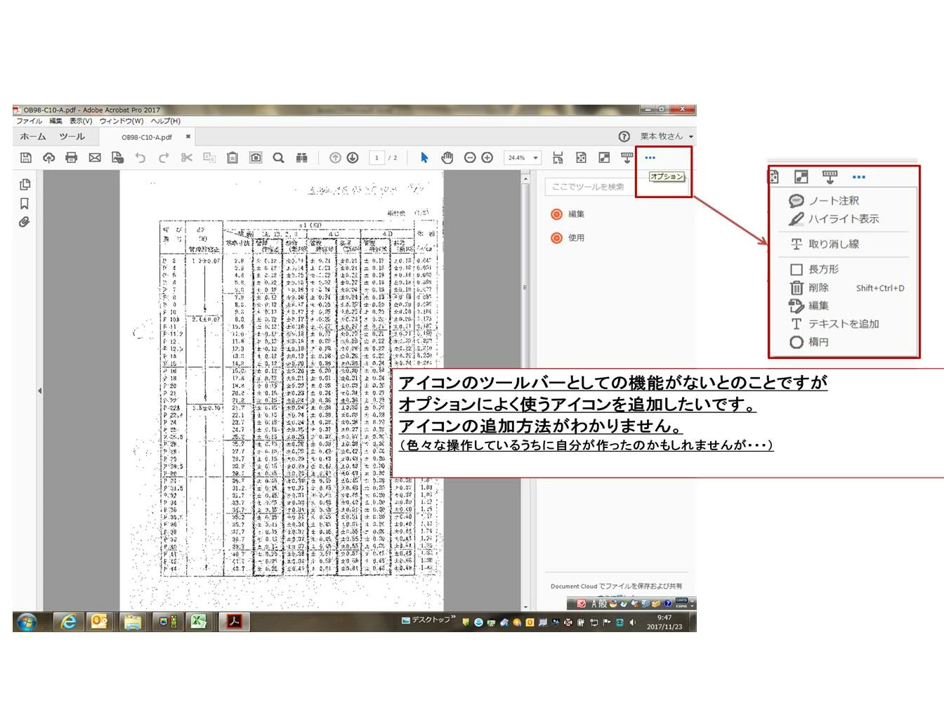

④常に注釈(編集・使用)をメニューバーのアイコンで表示させたい

    2.元解像度が悪いのを修正するようなことはもともとAcrobatの範疇ではありません。
     これは再スキャンするくらいしか方法がなく、旧バージョンでも同じ話です。
    3.配置の何が問題なのかがわかりません。
      4.注釈ツールの選択をすることで注釈アイコンは一式表示されます。
     クイックツールのカスタマイズをすればそこに追加した注釈系アイコンは表示されますが、
     以前のバージョンのようにツールバーとしての表示機能はありません。

    どのように回答するかという点も難しいところですが……質問順を把握できる範囲で、順次書いてみます。
    ページ表示の品質設定については、環境設定の「ページ表示」で設定変更が可能です。
    特に「レンダリング」設定を変更することで結果は変わります。
    ただ今回はスキャンデータであること、そしてあまり品質が適正ではないように見えることから、
    設定変更をしても難しいと思います。
    そして、全体表示はもともと個々の文字までの視認性を担保するのは難しいと思いますし、
    Acrobat 7環境ですとそもそものディスプレイ解像度としても環境が違うのではないでしょうか。
    左側のナビゲーションパネルの表示については基本的には非表示がデフォルトです。
    右側のツールショートカットは基本的には前回設定が残るはずです。
    ただしこれらも、環境設定の文書設定にも関わってはきます。
    ツールを単独のバーで表示させるのは、UI仕様が変わったのでできません。
    必要に応じてクイックツールのカスタマイズを行うことになります。
    ツールバーをカスタマイズする方法 (Acrobat DC/Acrobat Reader DC)
