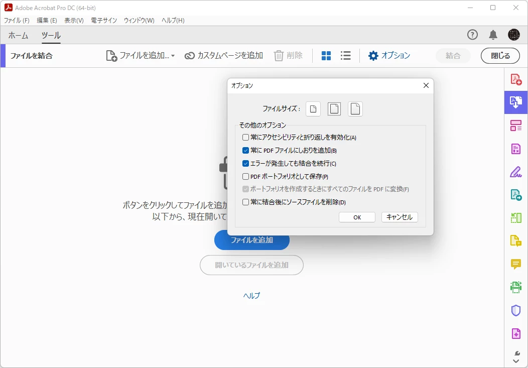

こちらがやりたいことは、複数のPDFを結合したい。ただこれだけ。
以下の警告メッセージが出ます。
「1つ以上のファイルがPDF/Xに準拠しています。この準拠を保持するには「設定」で「ポートフォリオ」オプションを選択します」
とでます。
「設定」がどこにあるのか不明です。なので、「ポートフォリオ」オプションを選択 ができません。
警告出たまま結合出来ますが、この場合何か不具合が出るのかわかりません。
結合後は「バインダー1」となるけど、これがファイル名ですか?
「ポートフォリオ」とは何ですか?
結合したファイルは印刷屋に入稿するためのものです。

assause
August 11, 2022
ポートフォリオについてはもう一つの質問のほうですでに回答が出てると思います。
オプションについては、PDFを結合メニューを利用すると、画面が切り替わり、上部にオプションアイコンがあるはずで、それをクリックして表示されるオプションメニューのほうにあります。
ちなみに本来、ここはデフォルトではOFFだったと記憶してます。 
